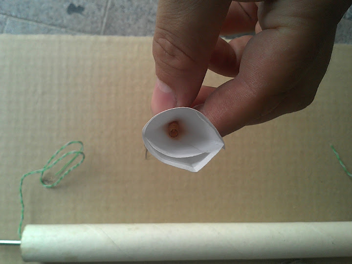

Ovde vidimo papirni fišek kroz koji je provučena sijalica od novogodišnje jelke koja će u ovom slučaju služiti ka starter pirotehničke smese u ovom slučaju crnog baruta.
Slika6
Papirni fišek nakon što je dodato 0,5gr Crnog baruta, nakon toga  se fišek zatvori i osigura selotejpom od eventualnog otvaranja.
