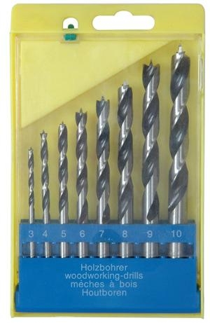

Imam ova svrdla ali sve nešto mislim da će da cepaju balzu. Ja sam ih koristio samo za tvrđe drvo ali probaću ih i na balzi.
Svako bušenje rupa u stubnoj (stonoj) bušilici na velikim obrtajima i sa malim posmakom daje najbolje rezultare. Iz ruke sa ručnom bušilicom je manje precizno i naravno da je veći rizik od cepanja. Evo leka. Ako se balza na mestu bušenja dobro lakira sa obe strane, to sprečava cepanje.
Nisu dobre one burgije koje nemaju zub na krajevima i šiljak na sredini. To je najvažnija karakteristika burgija za drvo.
Burgije koje si naslikao nemaju.  :(
