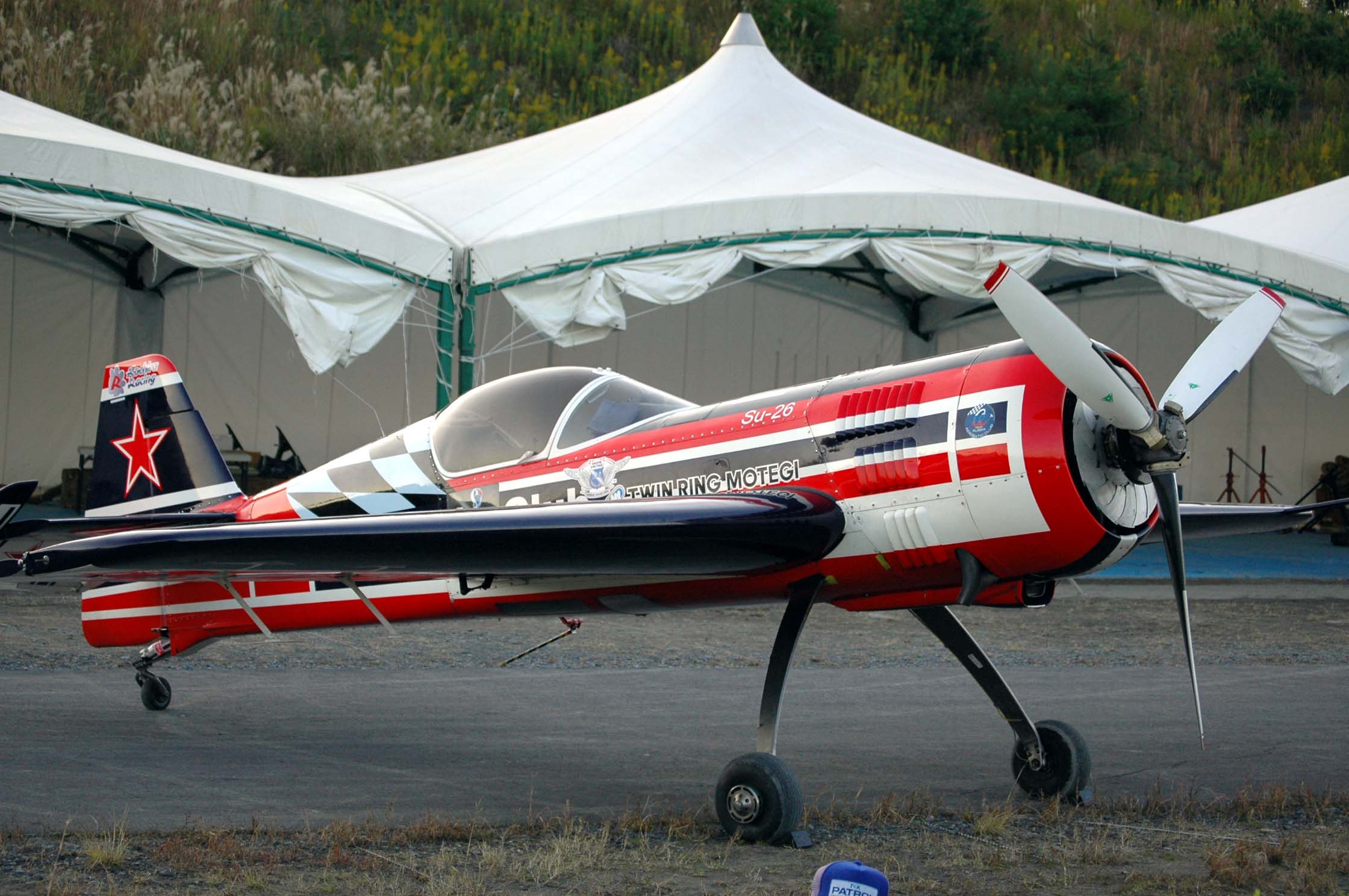

Kada je u pitanju dekorisanje i bojenje SU=31/2,ja bih zeleo da kombinacija boja ostane priblizno ista.Razlog zato je odlicna vidljivost modela u letu za ovako starog modelara kao sto sam ja. Eventualne izmene ce se napraviti uz predloge koje dobijem od Mirceta i Branka.Insistiracu da mi Mirce postavi na donjem delu trupa onu razvucenu,aerodinamicku CRVENU PETOKRAKU i istu navertikalnom stabilizatoru.Moram reci da je pripremu za moj SU-31/1 za bojenje napravio ,ko drugi nego Mirce na cemu sam mu zahvalan.Naknadno prosle godine je isti DRUG,udario na krila i trup,dodatne slingeraje .Nemoze se sporiti da ima oko SOKOLOVO.Zamolicu mog Druga Branka Golubovica da oboji ovaj model.Kao sto se moze zakljuciti mi radimo timski.
Pozdrav svim modelarima
Dusan Papic

neki predlozi

Druze MISO predlozi za kolor seme,koje si prikazao su inspirativne i hvala Ti na tome.Kolor sema koju ja zelim bi ce slicna na mom SU/1 ali ce sa donje strane,ako bude istina biti postavljena crvena petokraka onako razvucena ,kao kod G2.
Pozdrav cika CAR
