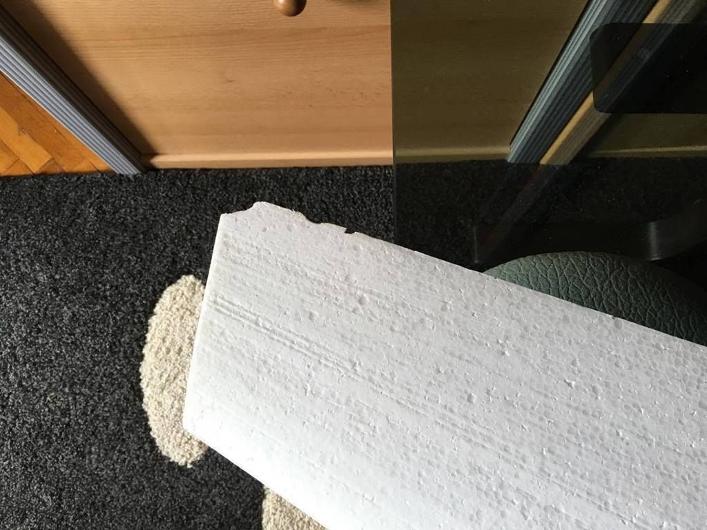

Na fotkama mi deluje da je krilo izrezano od stirodura?

Nisam ekspert za materijale ali mi se cini da su krila rezana od stiropora :)
Inace sama krila su bas lepo isecena evo jedna slika:
Jedno krilo je malo zakaceno na samoj ivici. Da li to treba nekako da se sanira mozda?
