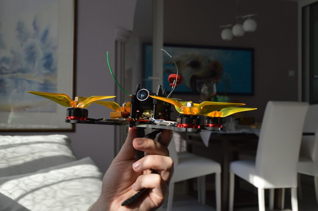

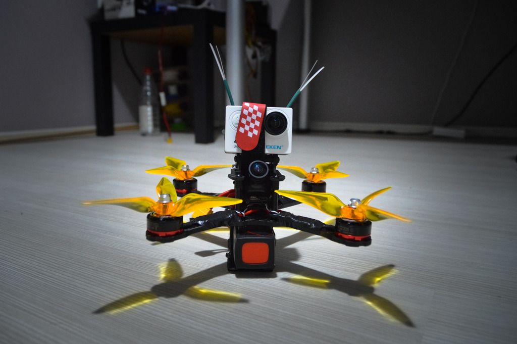

Nisam ubacivao postove neko vreme. Predzadnji build:
Nisam koristio mount za kameru kako je dizajniran posto je suvise veliki ugao za moj stil letenja
Trenutno je sa njega skinuta kamera i RX za novi build :D
Inace probao sam ove motore na 4s bateriji i sve leti fenomenalno i nema grejanja :)

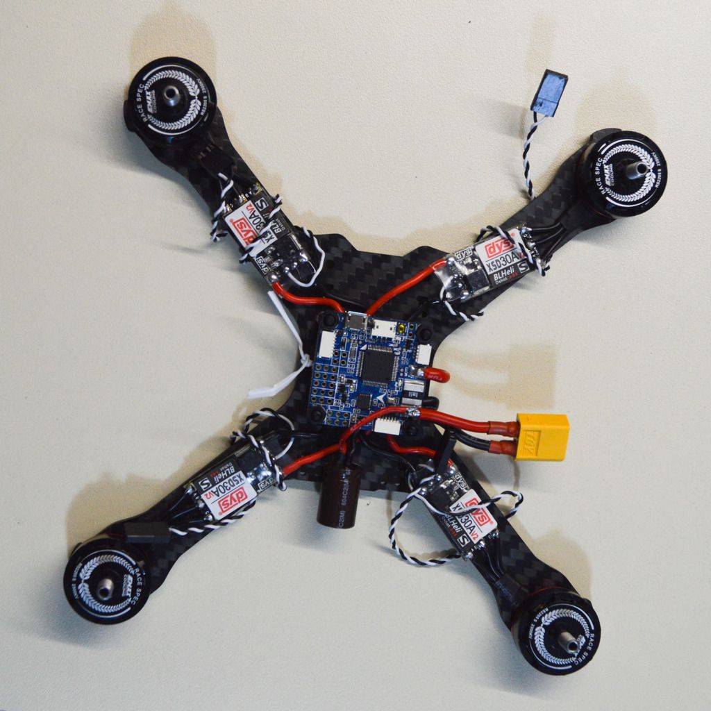

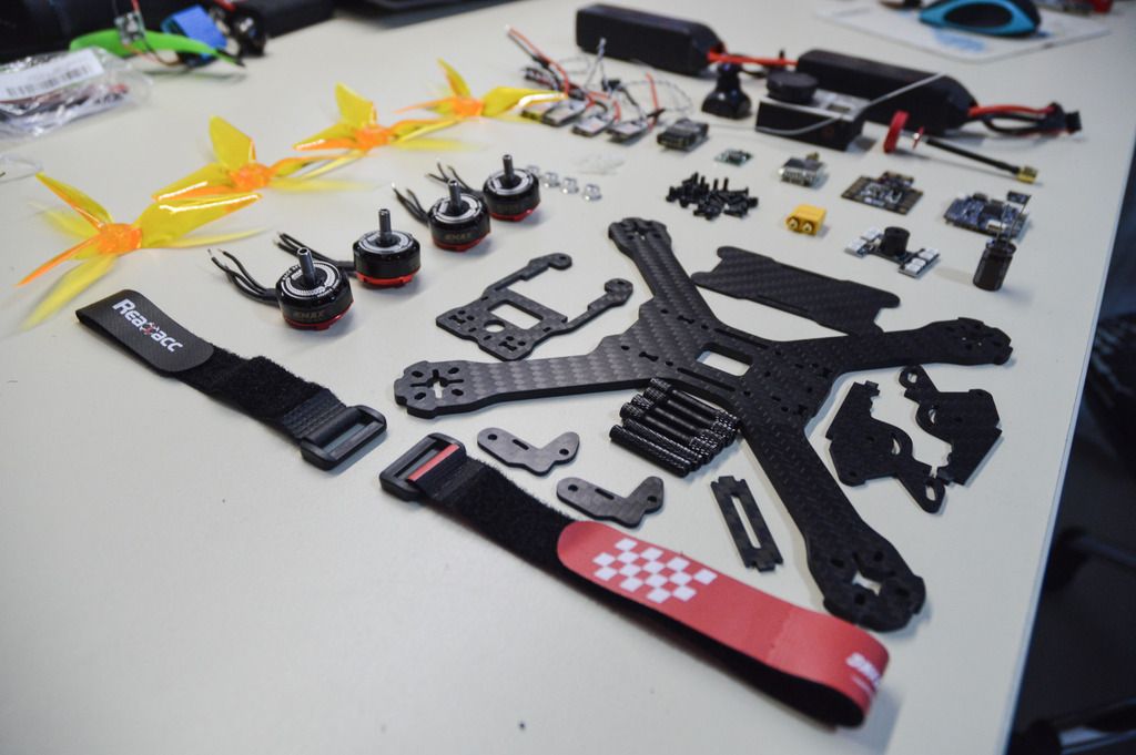

Najnoviji build:
Emax rs2205s 2300KV
DYS XSD30A Dshot 600
Flip32 Omnibus F4 Pro v2
Realacc x210
Matek led strip
Kingkong 5051
Turnigy graphene 1500 65C 4S
Emax pagoda
D4r-II
Eachine TX526
HS1177 (gopro socivo)
Simple PDB
Step down
EKEN H9
Offline lazar89nis

lapo  :)aplauz
Propeleri ti su malo jači i ima da vuku struje kao ludi ali zato potisak i kontre će te oduševiti. Ako budeš leteo sa 1300 baterijama kao što svi letimo treba razmislitit dobro o tim propelerima. Ove 1500 koje sada imaš su jače ali opet si dobio na težini što ovde nije cilj. Sada to izgleda malo preterivanje ali posle ćeš i sam skinuti težinu..... Ja čak zbog performansi ni kameru za snimanje ne nosim.
Ono što sam video u Veterniku za vikend jeste da recimo Goran koristi turningy bolt baterije koje su mnogo lakše od graphene i puni ih iključivo kao obične a ne HI-VOLTAGE (4,35V po ćeliji) tako traju normalno i ne gube na kapacitetu kao kada se koriste kao HI-VOLTAGE....
Ono što bih ti samo savetovao jeste da krajeve od antena od reciever-a obavezno staviš pod termobužir zajedno sa vezicom da ti ne bi propeler odsekao u padu nekom narednom, ili ih odstranitit kada padneš na zemlju, i ne boj se plastika je izloator i neće remetiti signal.
Offline lazar89nis
Re: Lazar Nis
« Reply #56 on: May 31, 2017, 04:42:01 PM »
thx. imam gomilu antenica. do sad sam ovako leteo i mislim da je bolje zbog samog signala. mnogo je tesko da mi propeler ovako isece antenice posto su vezice dosta krute i drzi ih termo buzir. mada to je bar sitnica da se doda :D
letim a 1500 za sad posto nisam na trci. vise mi znaci 30 sekundi leta sad nego da dobijem za nijansu laksi kvad. izbacio sam sve sto je visak i ostalo samo ovo :D kamericu cu da koristim nekad nekad ne tako da nije strasno.
kvad bez baterije i kamere je 340 grama (mozda koji gram manje)
sa baterijom je oko 550. dok je sa kamericom oko 620g
znam da to nije malo ali nije ni preterano tesko za 210 klasu :)
