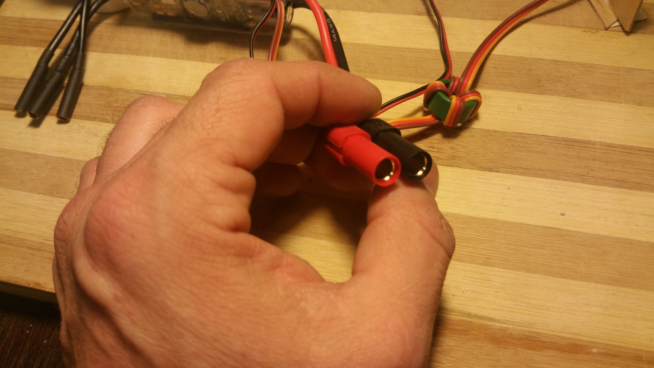

Pre svega, odlučili smo da modifikujemo konektore, poučeni iskustvom sa RC čamca koji smo svojevremeno prepravljali sa Glow na elektro pogon. Naime, taj čamac je imao 4S konfiguraciju i konektori su nam se pregrevali i odlemljivali. Imali smo bullet style konektore koji nisu mogli da podnesu protok struje veći od 60A...
Na ESC-u koji smo kupili uz avion nalazi se T connector, koji provodi 50A, a u maksimalnom opetrećenju može, na kratko, podneti 100A, dakle, u ovoj primeni bi ovaj konektor bio u gornjoj granici opterećenosti. Kao što smo čamac popravili ugradnjom XT150 konektora, koji mogu istrpeti 150A nominalno i 200A burst, i na ovaj model smo odlučili da ugradimo te iste konentore. Evo nekoliko slika, uz komentare:
Na slici iznad vidi se da je ESC došao sa T konektorom, ali su pored konektori koje planiramo da stavimo. Evo malo bližeg prikaza

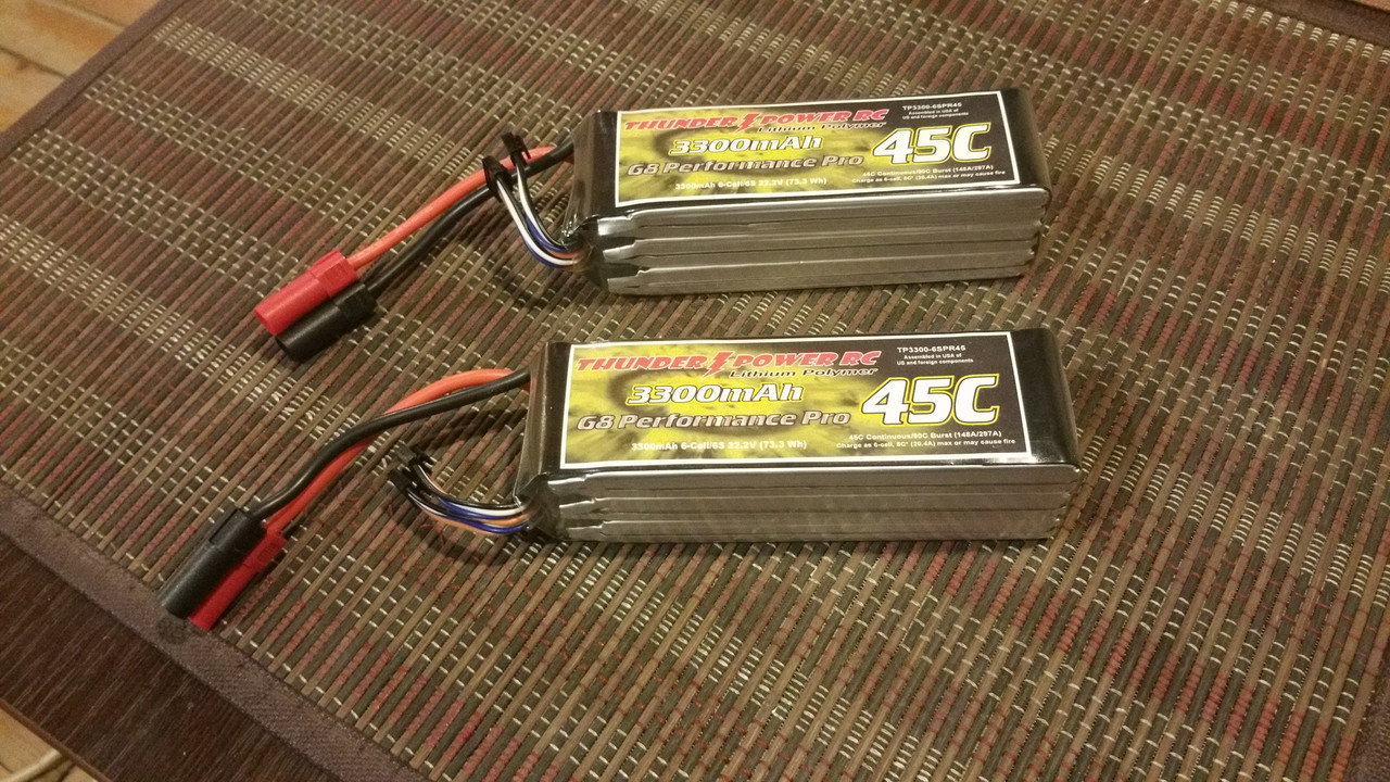

Te iste konektore uparili smo i na baterijama, jer se one kupuju bez konektora pa sami odlučujemo šta ćemo na njih zalemiti. Mi smo se odlulčili za XT 150.
Kada su sva lemljenja bila završena, na motor smo uvili nosač sa četiri vijka. Thread locker je obavezan...
