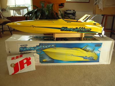

Ali, mi smo oduvek maštali o SS verziji. Stari ima samo jedno kormilo, nema kvačilo i nema vodenu pumpu. Novi, međutim, ima duplo kormilo, rezonator, vodenu pumpu i modernije servo motore. Radi poređenja, stavljam ovde sliku sa neta, jer nemam sliku našeg čamca pre nego što smo uklonili transom, flapsove i td.

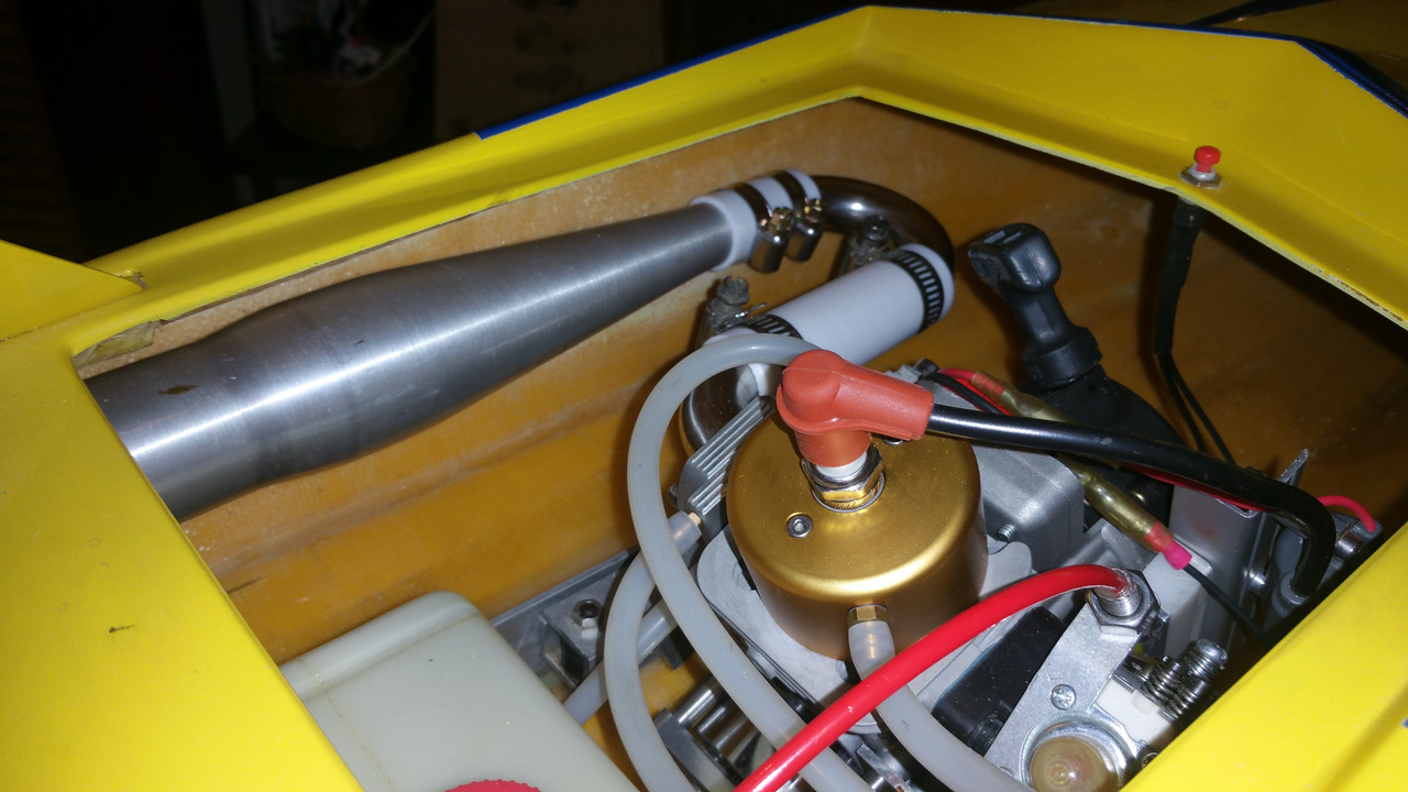

Boletov zadatak bio je da nabudži mašinu. Čamac je do tada imao ZENOAH 26ccm (crna glava), koji je Bole u potpunosti prepravio i preuredio na 30ccm. Ovaj je poduhvat podrazumevao zamenu radilice, cilindra, klipa, klipnjače, ali je Bole ugradio i kvačilo na motor. Potom smo gledali kako da u korito uklopimo rezonator. Prvo smo napravili dve debelozide teflonske cevi i probali motor da bismo videli na kom mestu se motor pod punim gasom "kači" na rezonator (tj, menjali smo dužinuizduva sve dok motor nije ušao u rezonancu i povećao maksimalni broj obrtaja). Ovo će verovatno morati da se fino doteruje kada motor bude bio pod opterećenjem... Videćemo. Onda smo dizajnirali celokupni krimer (na koji smo uveli i međugranu za vodeno hlađenje) tako da nam rezonator izduvava na jednom od fabričkih atrapa izduva na koritu. Na slici iznad krajnji levi (PORT SIDE) izduv je pravi  :big smile

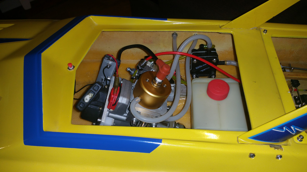

Gledano otpozadi, na zrcalu se nalaze dva usisa za vodu. Levi nije povezan na pumpu, samo hladi krimer i voda se dalje izbacuje na STB strani korita. Desni usis za vodu ide u pumpu za vodu, a zatim ide kroz glavu motora, a voda se takođe ispumpava na STB strani korita. Evo nekoliko slika:
