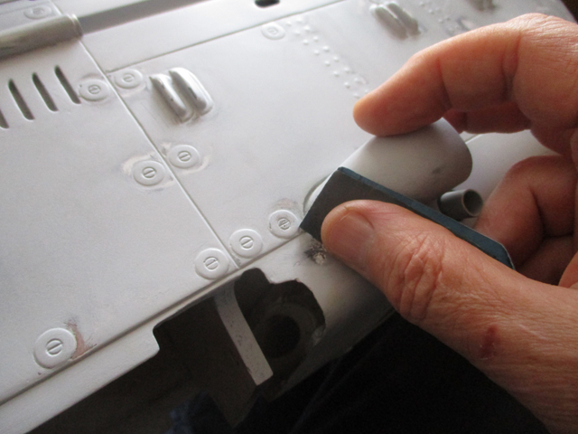

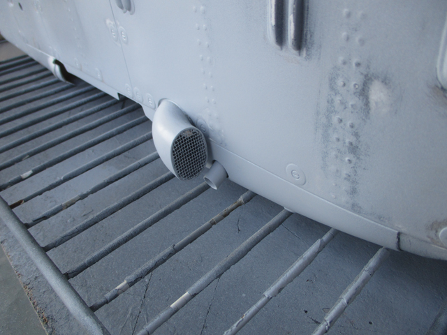

Пошто су све припреме завршене, данас сам залепио луле.
Овде сам уклонио вишак смоле.

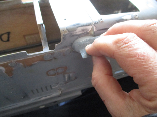

Смола се осушила.
За почетак сам, брусним папиром, очистио неке мање остатке од смоле.

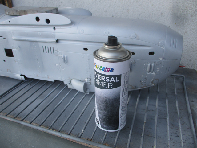

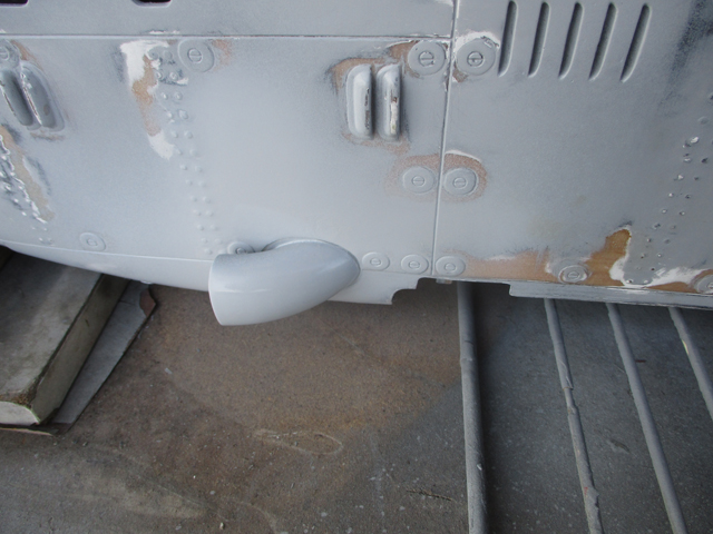

Потом сам рађене зоне префарбао основном бојом, да бих лакше исконтролисао урађено.
Исто сам урадио и са раније урађеним ногоступима.
