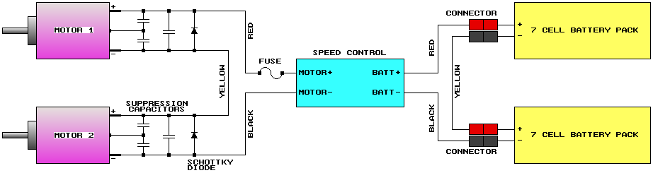

Smetnje sigurno dolaze zbog varničenja četkica i kolektora. Evo probaj ovako da vežeš.
Pošto je ovo šema za vezivanje dva motora na modelu aviona i motori idu samo u jednom smeru izbaci schottky diodu jer nećeš moći da pokreneš motor u kontra smeru. Kondezatori mogu da budu 47-100nF.
Probaj pa javi rezultate

znaci kondezatore stavljam na  jedan minus i drugi kraj na  kuciste motora  i drugi na  plus i drugi kraj na kuciste motora?
Offline SDmodelar
  • Posts: 271
    • Moj KP
Re: POMOC!!!!!problem sa servoima?????????
« Reply #21 on: October 11, 2011, 11:07:39 PM »
Upravo tako  :mhm

hteo bih javno da se  zahvalim SDmodelar-u na  pomoci uradio sam bas kako mi je  napisao i sad sve  radi odlicno hvalaaaaaa!!!!!!
