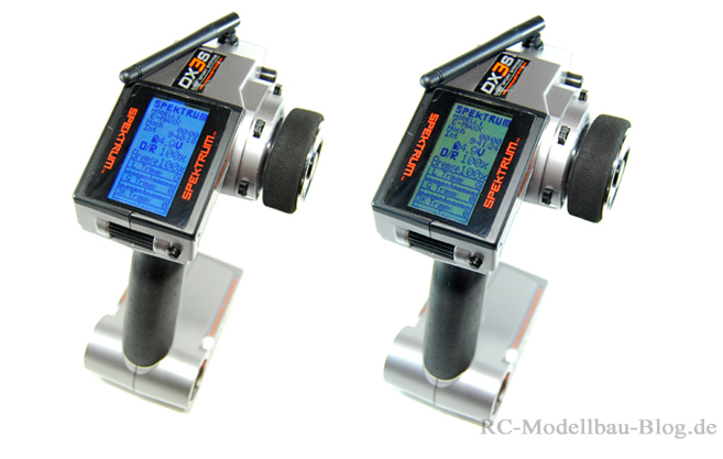

Uz njega dolazi SPEKTRUM DX3S stanica sa telemetrijom... koja se meni licno ne dopada, lagana je i nekako mi deluje suvise nezno, kao
http://www.rc-modellbau-blog.de/wp-content/uploads/2009/03/untitled-1-copy-2.jpg
 da se vozi auto igracka a ne zver, mana joj je po meni, bar za moje godine,  za mene mali ekran, nema backlite, nekako mi nije adekvatna za ovu zver... Zamenicu je za 7 dana za SANWA M11X, kazu da je i to zver, pa Zver na Zver !!

Inace sto se tice Telemetrije, nekako sam , nakon par voznji shvatio da mi to i ne treba.... Prvo nemas kad da gledas u te podatke koje izbacuje, napon Tx i Rx, temperaturu glave motora, brzinu ili RPM... Dobro je da postoje alarmi za donje i gornje vrednosti ovih parametara, da pisti....
Ako se dobro usteluje motor, netreba mi temp. glave motora, a koja je brzina i RPM, mi je totalno nepotrebno...
Po meni jedino sto valja to je napon baterija Tx i Rx, a i to se lako resi, posto je Li-Po ready, stavis Li-Po pa mozda te obavesti posle mesec dana da ti je pao napon...
Ja sam u DX8 SPEKTRUM, stavio proslog avgusta.2011 njegovu original Li-Po (7.4V 4000Mah) i do danas je nisam niti jednom punio, juce je pokazivalo 7.2 V.... FENOMENALNO !
DX3S mi je vec na prvoj voznji pistao za temp. motora na nekih valjda 103 C... Nakon provere, on pisti a ja vozim i .... nista...
Kasnije sam proverio na forumima, kazu da je pitanje koliko je sve to precizno, kao i RPM ili Speed ...
Zato sam se odlucio za Sanwu M11X za koju kazu da je "Pro" i garantuju 400m dometa ... i pogat MENU za razna podesavanja ...
