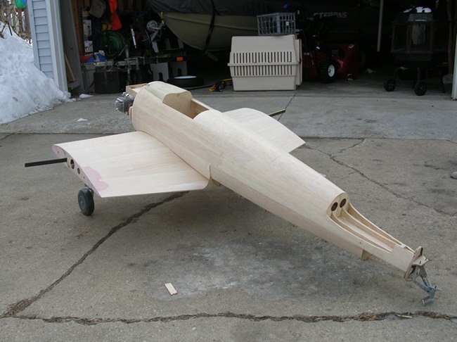

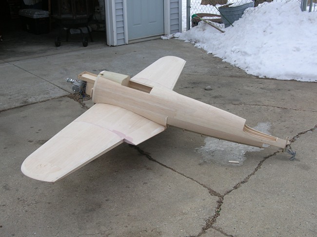

Mirce druze jesi li se mozda odlucio da li ces da pravis krilo iz jednog, dva ili tri dela?
Mozda je od svih varijanti najbolja opcija(s'obzirom da je krilo ogromno) da ima centoplan i da se kace dve uske, kao sto je na hellcat-u.
Evo kako je neki lik odradio to na njegovom Zero-u...mozda si ovo vec i video ali nije na odmet da se vidi opet.
I koliko sam primetio svi ugradjuju kutiju na firewall i na nju kace motor, a mislim da to nije po planu. Verovarno sto je kapotaz dosta dugacak pa da bi se izbegli dugacki odsojnici.
POzzz i sve najbolje !!!!

Hvala Dišljenko na slikama, razmišljao sam na "temu" krila i praviću ih iz dva dela (već sam počeo)...
Krilo iz tri dela je najbolja opcija za manipulaciju, ali centroplan i horizontalac su toliko široki da ne mogu da stanu u moju prikolicu kad je trup u horizontalnom položaju.
Stoga, pravim krilo iz dva dela sa drvenim bajonetom kojim se spajaju dve polovine.
Bajonet, bolje reći pola bajoneta (sećate se da sam ga morao preseći na pola da bih ga mogao spakovati u kofer kad sam se vraćao iz USA), sam juče dao komšiji stolaru i očekujem da će ga danas ili sutra napraviti.
