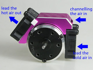

S obzirom da na internetu nailazim na oprecne informacije i misljenja, zamolicu vas za savet u vezi postavljanja ventilatora na hladnjak motora. Naime, da li je bolje da ventilator duva PREMA motoru ili da IZDUVAVA topao vazduh?
Na internetu sam pronasao da neki rade ovako, a neki onako. Cak sam nasao i kompromisno resenje sa 2 ventilatora na hladnjaku, gde jedan uduvava, a drugi izduvava.
