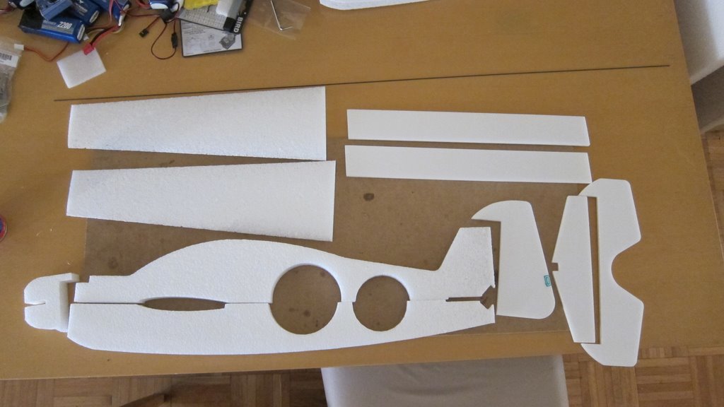

Sadrzaj kit-a
"Podrezivanje" ivica repnih povrsina kako ne bi smetale pri pomeranju.

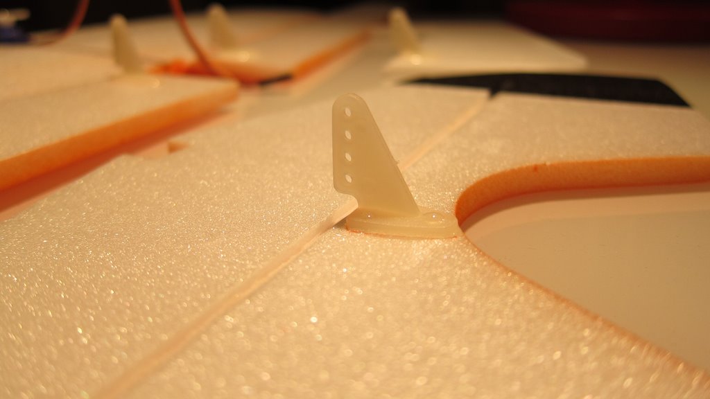

Horizontalac
Hornovi su lepljeni epoksi lepkom.
Servoi su sigurnosti radi lepljeni sa par kapljica pistoljem (hot glue gun) kako bi kasnije u slucaju zamene bilo lakse izvaditi servoe.
Zavrsen je i nos modela u koji je obaceno parce avio spera koje izigrava firewall.
