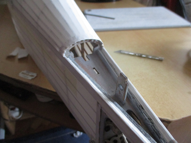

По наношењу смоле све сам вратио на место, затеге добро затегао, поклопац корена репа причврстио самолепљивом траком, бокове трупа притегао штипаљком.
Проверио сам, ништа није мрдало и ово ће остати овако док се смола не осуши (око 24h).

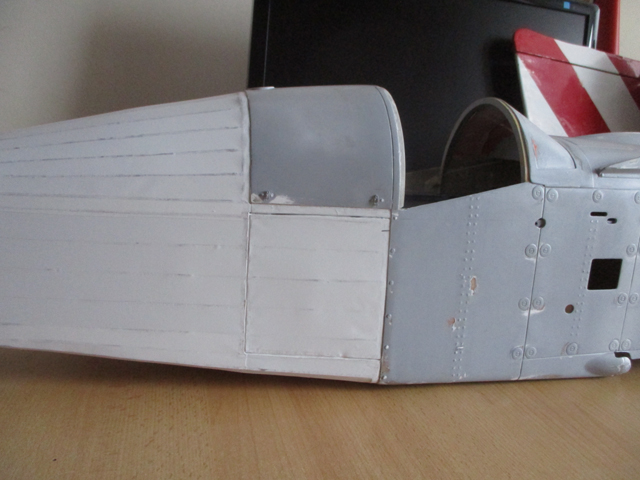

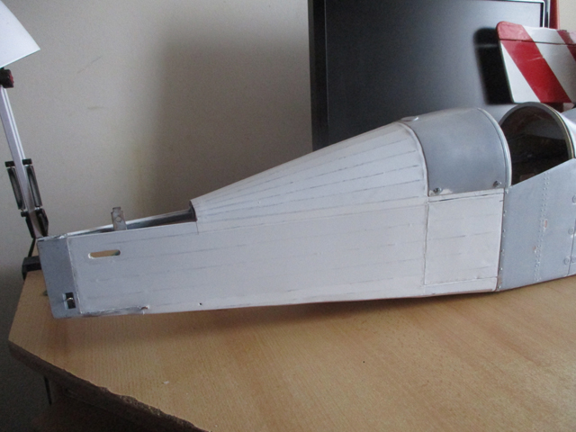

Почео сам да радим детаље на трупу.
Прво сам урадио ногоступ за улазак у кабину, нормално само визуелни детаљ.
Урадио сам их од авио шпера дебљине 1mm.
Потом сам урадио копче за отварање поклопаца пртљажног простора, такође само визуелни детаљ.
Урадио сам их од самолепљиве фолије.
Урадио сам и технолошки отвор за пролазак полуге за померање авиона на стајанци.
На крају сам ставио вертикални реп на труп да видим како пасује, пошто ће ми његово лепљење бити следећи посао.

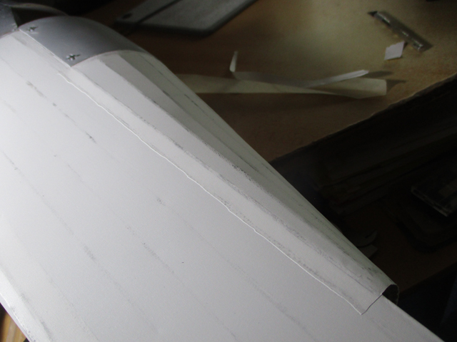

« Last post by presko on January 26, 2026, 10:24:08 PM »
Данас је на реду горњака трупа, односно хрбат.

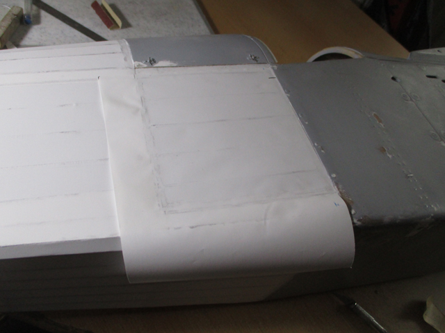

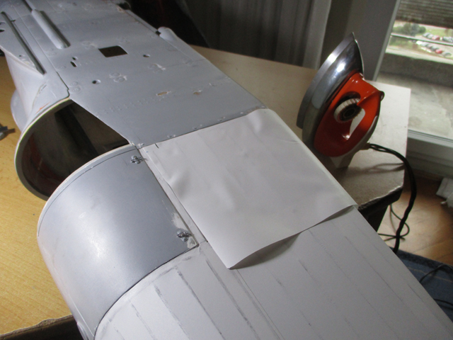

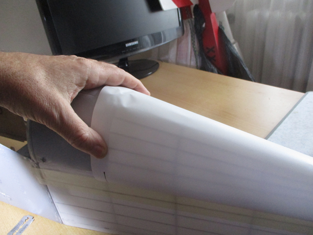

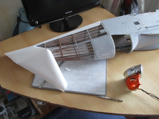

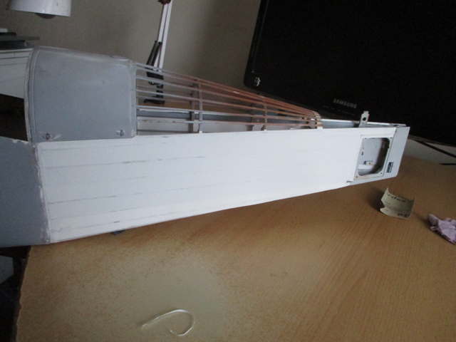

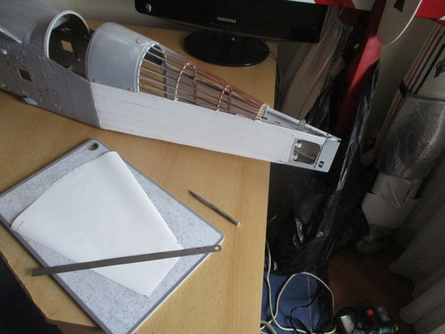

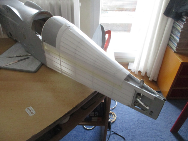

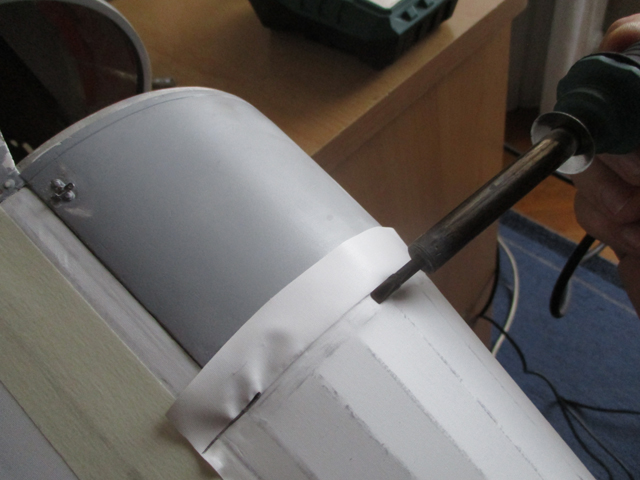

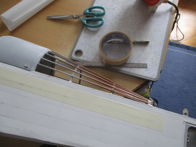

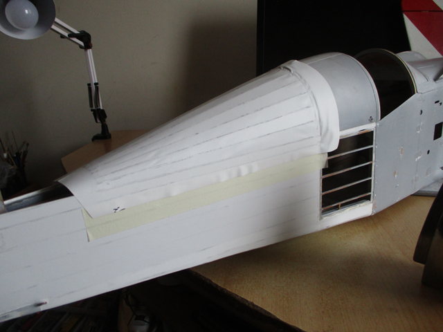

Припремио сам пресвлаку.
На трупу сам, са обе стране, креп траком обележио докле иде пресвлака хрбата.
Онда сам започео пресвлачење.

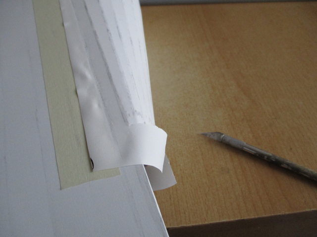

Пошто сам завршио лепљење, одсекао сам вишак фолије.

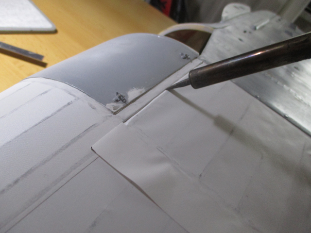

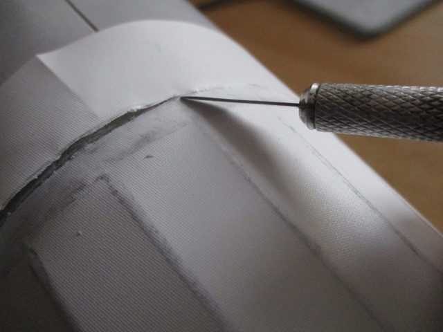

Лемилицом сам појачао ивице лепљеног споја, ...
... а потом наставио одсецање.

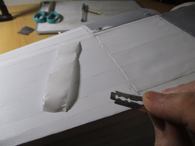

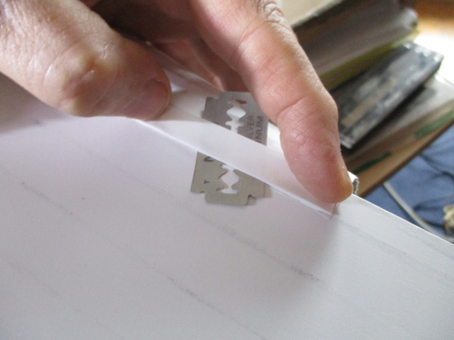

Одлепио сам креп траку и жилетом одсекао незалепљени део фолије.

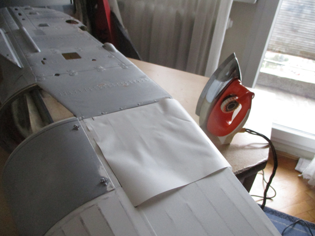

Пеглом сам долепио опсечени део.

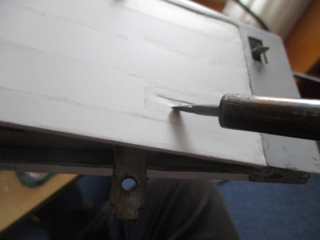

Просекао сам и отвор за полугу серво покретача вертикалне крме.
На крају сам пресвукао поклопац пртљажног простора иза седишта.
Ово је у ствари поклопац на правом авиону док је на моделу сам детаљ који треба да дочара визуелну сличност.
