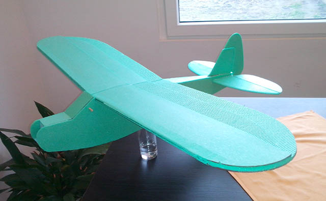

Evo da se i ja prijavim i pohvalim sa prvim radom ovde gde sam dobio ideju :) Posle kupovine tb-20 i prvih pokusaja letenja imao sam malih problema pri poletanju i naginjanja u levu stranu. Proveravao sam i simetriju i sve nastelovao ali kad sam poslednji put uzletao, kratko sam leteo i malo ga olivadio :)))) Ja sam kriv jer je bilo bas vetrovito ali nestrpljenje je prevladalo...a i Zajko ce verovatno da me ogadi jer mi je lepo savetovao da probam bez tockova. No, sta je tu je, tb-20 je oporavljen, male pukotine su sanirane ali ja resio da ga ne letium dok ne naucim dobro da letim :) Onda sam odlucio da pravim prvi avion i ovaj Piper mi se svideo kao prvenac za obuku :) Ako se i olivadi, lako se krpi i pravi nov za kratko vreme :) Evo ga prvenac:
Sad sledi smirglanje, pa da ga uskoro sastavimo i letimo. Necu ga farbati dok ne poleti i vidim da je sve ok. Za pocetak bih bez elerona :)
I pitanje za iskusne: od ove sheme se moze odstupati? tj. da li moze da se srazmerno umanji ili uveca, a da to ne utice na ispravnost?

Lepo si napravio model ;) ,trebao si slikati postupak jer bi on pokaza ako se eventualno pojavila neka greska.
Svaki plan moze da se uveca ili smanji s tim da manje promene mogu bez velikog razmisljanja da se odrade dok znatnije trebaju da budu propracene konstrukcionim promenama u vidu pojacavanja ili oslabljivanja pojedinih delova.  Mislim da ces imati problem sa upravljanjem tj prevrtanjem modela u letu tako bez elerona al eto nek kaze neko iskusniji, da cujes jos necije misljenje. Po meni lepo je sto si napravio V oblik krila ali mislim da je ugao i dr malo za let bez elerona.
Offline Tolimir
  • Posts: 18
Re: Piper J3 Cub BB Depron
« Reply #26 on: February 27, 2015, 12:01:35 PM »
Nisam fotkao postupak pravljenja jer sam radio po postupku rajevica...pa da ne dupliram fotke i opterecujem ljude kad vec postoji postupak. V ugao sam napravio sa maksimalnim u planu (postoji manji i veci ugao u planu). Sto se tice elerona to sam citao na forumu da neki prave bez elerona, lete, pa kasnije urade i elerone  mmmm Mozda ce neko iskusniji sa Piperom da kaze nesto u vezi toga :)
