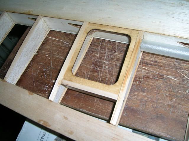

Оквир, за који се везује поклопац са сервоом, сам направио од авиошпера дебљине 1.5mm. Залепио сам га између два ребра, а потом ојачао са троугловима од балзе дебљине 5mm.
