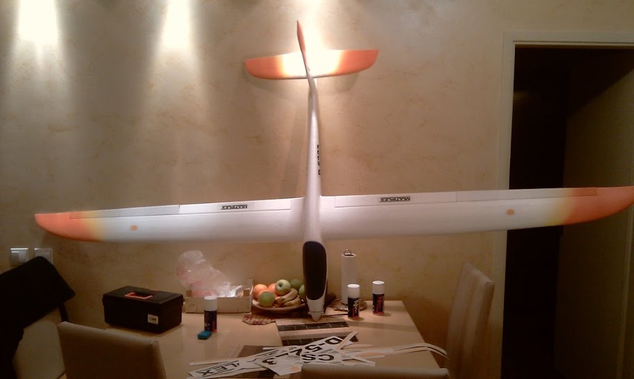

Jos jedan Cularis ;)
Setup
  • Motor: Turnigy SK 35-48 900Kv/770W
  • ESC: Turnigy Plush 60A
  • Baterija: 3S1P 2200mAh
  • Propeler: Graupner CAM 13.5x8
  • Servoi u krilu: 4xTurnigy MG90S
  • Servoi u repu: 2x D-MG16
  • Ukupna tezina: oko 1650 grama
Sa 3S baterijom i 13x8 APC E propelerom bi trebalo ocekivati oko 490W i 2130 grama potiska.
Umesto originalnog sistema povezivanja sa servoima u krilu, zbog cestih slucajeva kada su zbog malih pomeranja krila u korenu servoi gubili kontakt,
odlucio sam se za multiplexov sestopinski konektor.
Hornovi flapsovi su namerno ukrenuti naopacke a flapsovi trimovani kako bi mogli zatvoriti sto manji ugao.
Servoi obmotani prethodno trakom i zalepljeni na mesto "tecnom plastikom" radi lakse zamene.
Prostora u kabini vise nego dovoljno, taman za malo FPV opreme ;)
Jos samo fali lepo vreme, i koji termal ...

oooo AK nek ti je srecan , zdravo da ga letis! (<--) ()-()
Super izgleda a i ti si sve to lijepo i pedantno upakovao....ah kako ga je lijepo vidjeti novog  :mhm
Neka si zamijenio klasicne dzekove na krilima, kumara Serhio se posteno namucio sa fabrickim sistemom dzekanja kablica.
Vidim da si koristio one sprejeve za farbanje elapora... kakva su ti iskustva?

@bimmer
hvala hvala
sprejevi su graupnerovi, i za sada izgleda da drze kao blesavi. Nemoguce ih je obrisati niti skinuti smirglom (pitaj me kako znam ;) ). Pre toga sam osmirglao smirglom 400 i detaljno ocistio alkoholom kako bih uklonio ostatke hemikalija koje koriste za "podmazivanje" kalupa. Farbani delovi odozdo su dodatno zasticeni providnom trakom za pakovanje a trup na mestima gde dodiruje zemlju sa fiber trakom. Jos nije bilo prvog leta pa ti ne mogu reci nesto vise.
