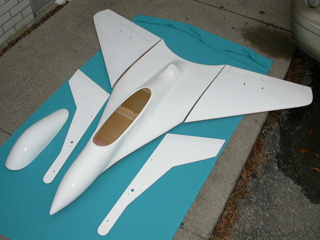

Prvi model, koji je kupio, je bio jedan relativno mali F 16. Mislim da je raspon bio oko 1400 mm.
Model je bio napravljen od stakloplastike i ojačan sa kompozitom u stresnim delovima.
Čim je model stigao impresija je bila koliko je sve teško za tako malu skalu.
Mislili smo da to tako treba zbog raznih opterećenja koja se javljaju tokom leta, jer ne zaboravite, jet model leti i do 5x brže od modela sa propelerom...
Priča sa tim F 16 je vrlo brzo "pala u vodu" jer kad je sračunato koliko košta da se model premi, za te pare je stigao novi model - F 15...
