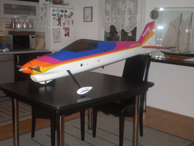

Ovaj Rapsody sastavljan je sad već davne 2004 godine. U to vreme kupljene su i ugradjene valjda najbolje komponente koje su mogle da se nadju na tržištu.
Pošto je model kompozitni, a nema mnogo letova i dan danas izgleda kao nov...

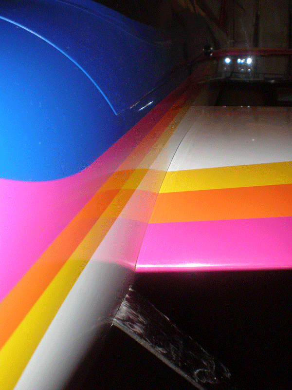

Rapsody je "čistokrvni" akrobatski model. Sve je ne njemu "glatko", podredjeno aerodinamici.

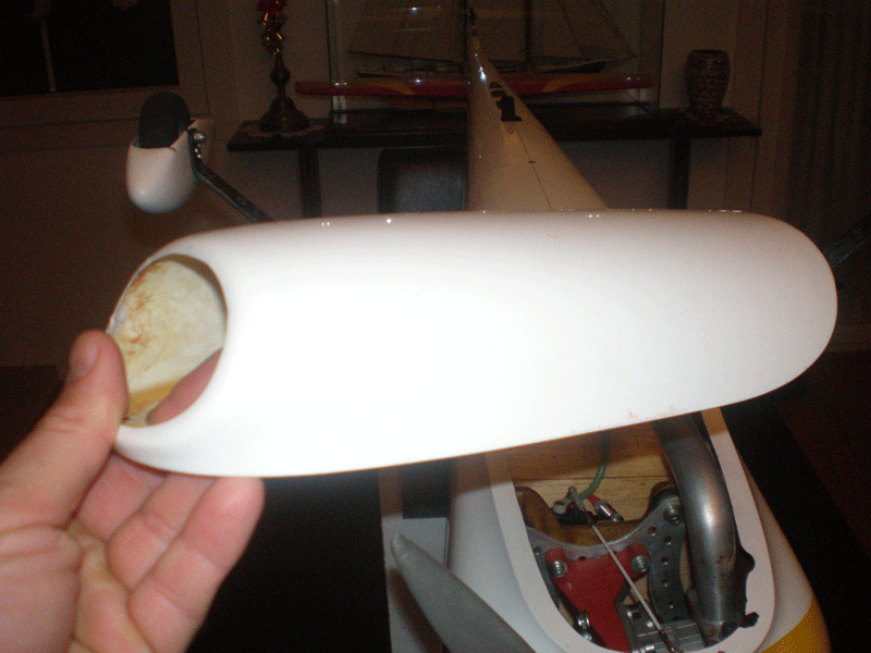

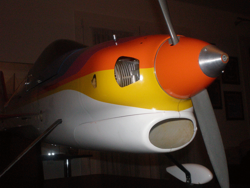

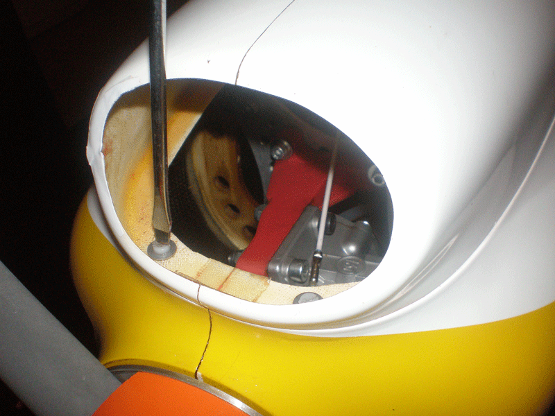

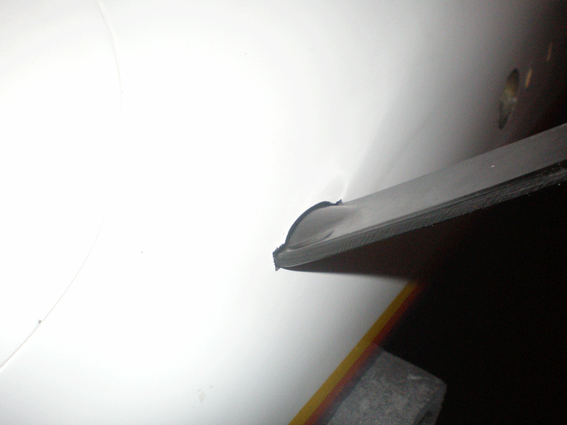

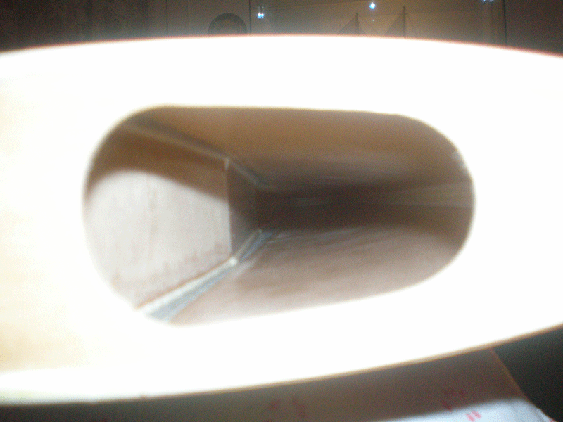

Sa prednje strane nalaze se otvori za hladjenje motora i izduvnog sistema.

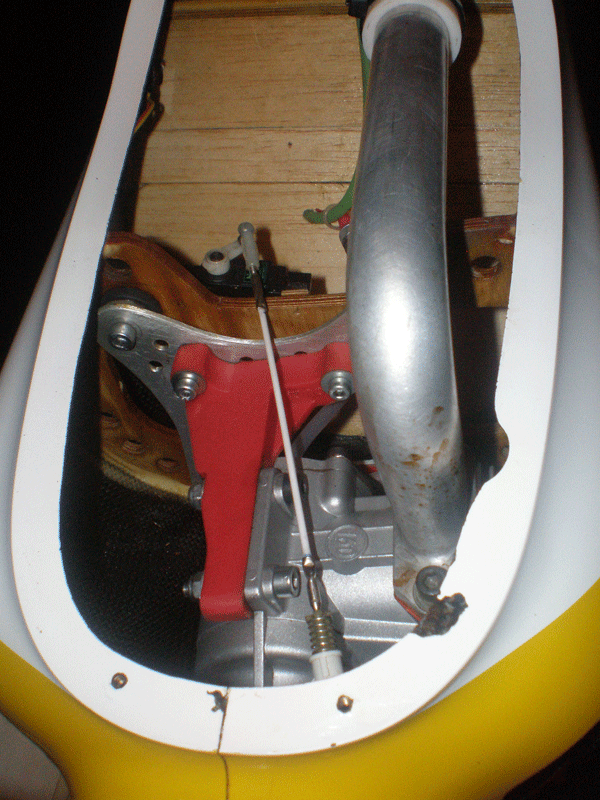

Prilaz motoru je sa donje strane, kroz prilčno veliki poklopac.
Sa zadnje strane na poklopcu nameštana su dva "zuba", a od napred se steže sa dva plastična vijka, sakrivena iza falca. Tako se sa spoljne strane modela ništa ne vidi...

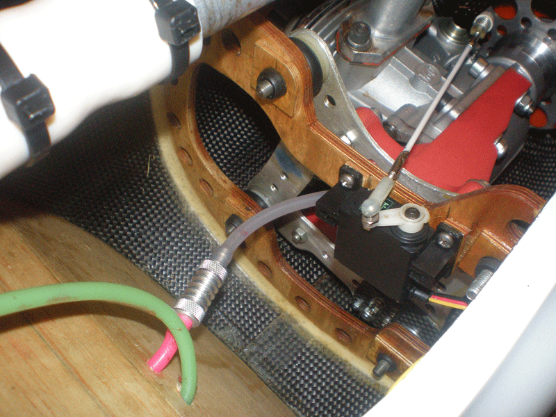

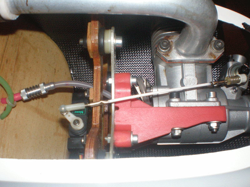

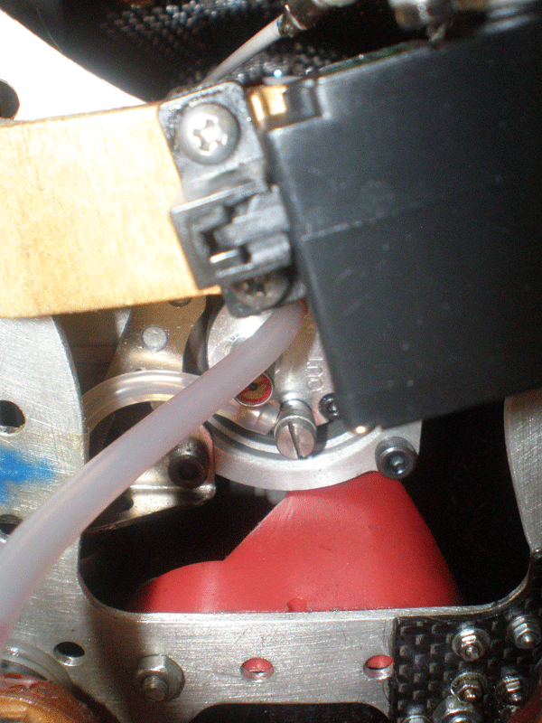

U doba kada je Rapsody korišten za takmičenja nije bilo elektro set up-a. Motori su bili glow, uglavnom OS max, Saito ili Yamada.
Jole, kao ljubitelj F3A modela, u predhodnom modelu imao je OS 140 RX sa svom "dodatnom opremom" (pumpa za gorivo, Hatori reznantni izduv...).
U medjuvremenu, pojavio se OS 160 RX, nov motor za F3A od 26 ccm i ne morate da pogadjate, da li je baš taj montiran na Rapsody-u.

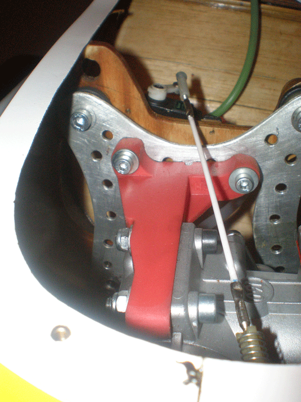

mirce:
Kao što slika pokazuje, motor sa nosačem pričvršćen je za aluminijumsku ploču, koja je potom preko četiri silent bloka stegnuta za rebro u trupu.
