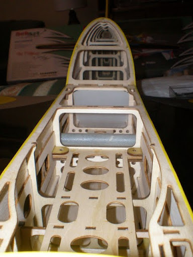

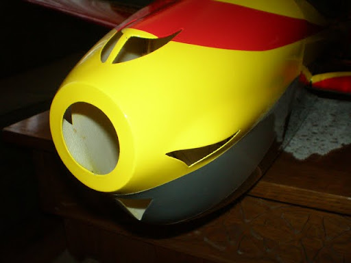

Inače sam model je stvarno perfektno izrađen. Monokotiranje je urađeno do mikronske preciznosti. Pošto je model zamišljen kao elektro, dodata je pregrada iznad izlaznog otvora za hlađenje na trupu, koja ne dozvoljava da se vazduh nakuplja u trupu već ga usmerava ka otvorima. Na netu sam pročitao par žalbi na preciznost isečenih rupa za šarkice vertikalnog stabilizatora, kao i luft oko bajoneta horizontalnog stabilizator ali kod mog modela ovih problema nema, sve je u dlaku napravljeno.
Evo nekoliko slika, i javiću se kako budem odmicao sa sastavljanjem.
Pregrada za skretanje vazduha...

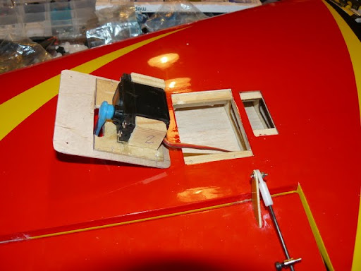

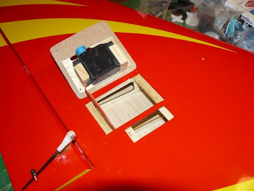

Dakle ispostavilo se da Spektrum DS821 servoi, koje sam nameravao da koristim za elerone previše vire iz krila. Nije mi se dopala ideja da ih prosto zavrnem tako sa nekom podloškom od špera pa sam se skoro bio odlučio da nabavim par Futaba 9551 čiji je profil baš namenjen za krila i za elerone.
Kad sam malo prošao kroz šta mi još sve fali od delova i šta i koliko moram da još dokupim, ipak sam se odlučio da nekako probam da ugradim DS821 ali tako da ne vire. Jedino što mi je padalo na pamet je da ih namestim sa postrance, na poklopac, a poklopac ušrafljen u krilo.
Video sam da Mirče stavlja tako servoe na sve warbirde, pa reko što ne bih i ja.
Da skratim priču, odoh kod Mirčeta i on mi do si rekao "ašov" napravi sve potrebne delove. Nakon lepjenja i sređivanja evo kako krajnji rezultat izlgeda:
Na poklopac ću verovatno zalepiti onu tapetu što izgleda kao karbon ili možda monokot sa istom teksturom.

E, kad još dodje karbonska nalepnica od gore na poklopac i kad se isti stegne, da legne uz kridlo, biće super...
