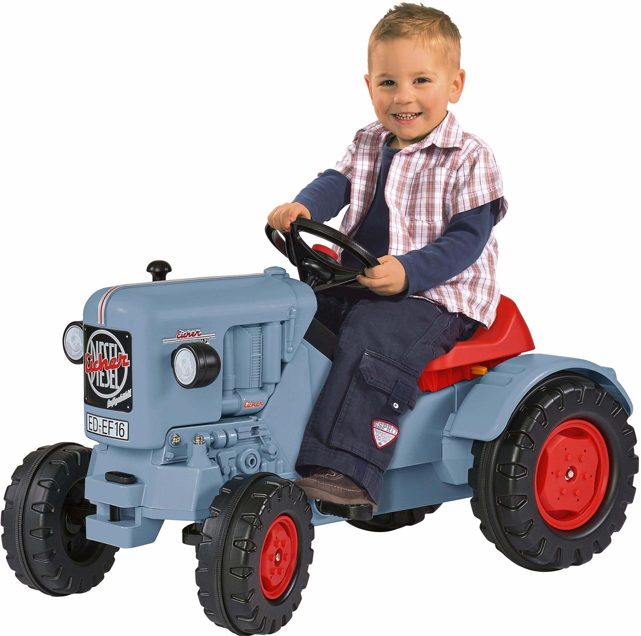

Ima li neko predlog ili ideju kako napraviti ovakav traktor?
Re: Jastreb J 21 - 1/4 skale
« Reply #19 on: September 25, 2018, 07:44:33 PM »
Kupite jedan dečiji retro traktor 1:4 na pedale, ubacite elektro pogon i RC delove.
