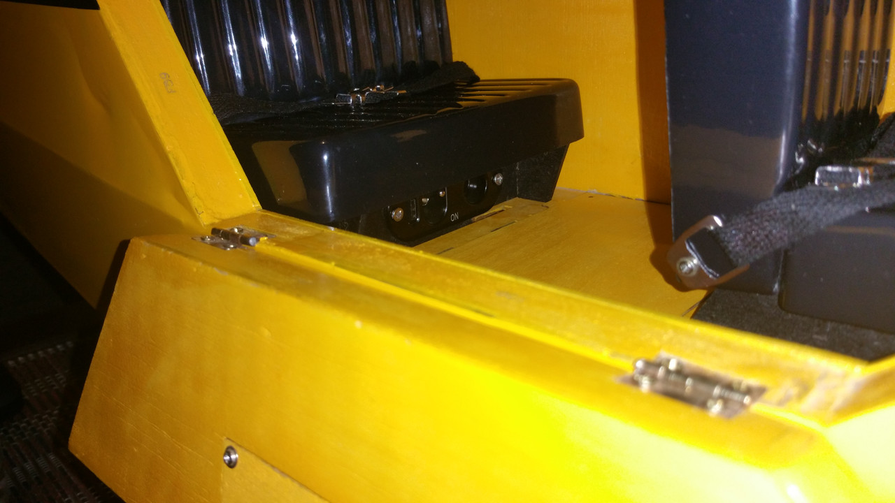

U toku su završni radovi... Namerili smo se da malko doteramo i oplemenimo avion detaljima koji se ne dobijaju u kitu. Pošto model ima veoma lepa vrata na kabini, napravljena po uzoru na originalni avion, iskorisitli smo tu prednost i prekidač sakrili ispod zadnjeg sedišta:

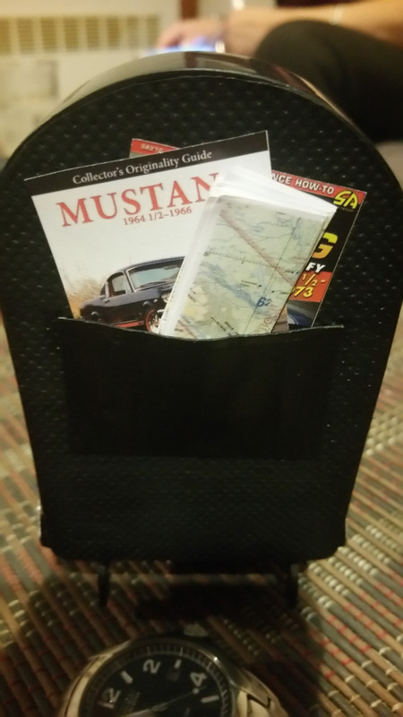

Potom smo na leđima prednjeg sedišta napravili džepić i u njega ubacili minijature nekih časopisa i mape. Na sedište smo montirali i pojaseve. Evo, kako ono izgleda:
Evo kako izgleda pored ručnog sata radi dimenzionog poređenja...

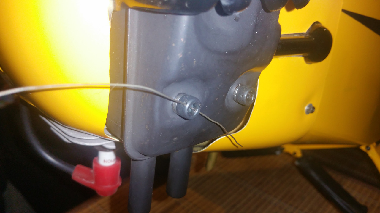

Pred sam kraj razrade motora, ustanovili smo da su se otpustili vijci auspuha. Sreća da se ovo nije dogodilo u letu. Ishod je izgoreli dihtung izduva, a jedan vijak je pao ispod aviona. Ovo je sve moglo da se dogodi u letu te smo mogli izgubiti vijke, a možda i čitav auspuh. (Kasnije sam čitao da je čest slučaj sa Zenoah motorima...) Preduzeli smo korake kojima smo na tri načina osigurali da se vijci ne odvijaju. Prvo, upotrebili smo feder-šajbne. Zatim, na navoj smo prilikom montaže stavili thread locker. Najzad, izbušili smo glave vijaka burgijom prečnika 0.8mm i osigurali ih žicom - imao sam prilku da se podsetim na koji sam način taj isti posao radio svojevremeno u "Momi Stanojlović". Evo, konačno, rezultata - nadamo se da nećemo izgubiti ni vijke, ni auspuh:

Problem oko odvrtanja srafova na auspuhu
« Reply #11 on: November 15, 2018, 08:42:32 AM »
Super vam je Piper... imam i ja slicnu makinu, samo sto je brand SIG i pravljen je iz kita.
Poblem oko otpustanja srafova koji drze auspuh sa feder maticom, thread lockerom i zicom necete resiti.
Zica ne sluzi za sprecavanje otpustanja srafova, nego njihov gubitak.
Thread locker mora da bude specijalni koji moze da izdrzi temperaturu, ako nije taj nicemu ne sluzi.
O sprecavanju otpustanja i odvijanja srafova sa feder maticom u vazduhoplovstvu i ne treba raspravljati....
Kod aspuha je problem u termodinamici, to jest zagrevanja glave motora, srafova i samog auspuha i njihove nejednake termicke diletacije.
Treba stezati srafove na vruce, to jest motor treba da se upali, zagreje, ugasi i onda, dok je sve jos vruce, dobro stegnuti i osigurati srafove.

Znali smo sve to što je rečeno. Nevolja je što ovaj motor uopšte nije vazduhoplovni motor. To je Zenoah prepravio kućište motorne testere i napravio motor na koji može da se stavi propeler.
U tom smislu, feder šajbna je itekako dobro rešenje... osiguranje žicom služi da se ne odviju vijci i neće sprečiti gorenje dihtunga, ali će sprečiti otpadanje auspuha.
Najzad, sa preko 25 godina iskustva u repariranju motora, mislim da smo Bole i ja umeli da odaberemo pravi thread locker.
Svakako, hvala na komentaru i savetu😁

Koji ste threadlocker koristili?
Re: J3 Piper Cub 1/4 Scale
« Reply #14 on: November 15, 2018, 12:56:41 PM »
Locktite 2422 je najbolji za novce, mada su dobri i Wurth i Permatex u sličnom opsegu - srednje jačine i za temperature preko.300°C.
