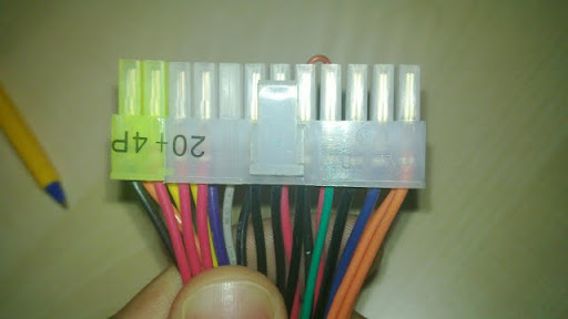

Moderna napajanja se uključuju tzv. remote ulazom (zelena žica) na 24-polnom konektoru. Napajanje se uključuje spajanjem remote (zelene) žice na masu (crnu).
Evo vam slike konektora na kojoj se to bolje vidi:
Postoji više načina da se izvrši spajanje, da se obe žice (zelena i crna) odseku i zaleme zajedno, ali ja sam izabrao drugačiji način, neko će možda misliti da je nepouzdan, ali već 2-3 godinu radi tako. Uzmite parče žice punog preseka, dužine 2-3 cm, savijte je u obliku slova ’U’ sa izolacijom koja je skinuta na krajevima žice i jednostavno je postavite u konektor. Evo je slika kako sam ja to uradio:
Ovo je dovoljno da se napajanje uključi, ako na zadnjoj strani imate i prekidač, još bolje, ne morate ga ni isključivati kablom.

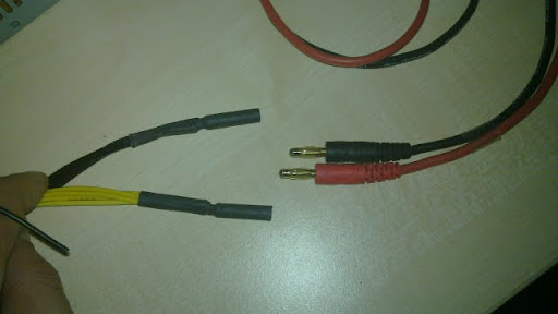

Sledeće što treba je, da napravimo priključke za naš punjač. Žute žice su +12V i one su nam potrebne kao i crne koje su minus (masa ili GND). Ako bi otvarali napajanje (a to nije potrebno) videli bi da sve žute žice izlaze iz jedne tačke na štampanoj ploči, tako da nije bitno sa kog ćemo konektora žice uzeti. Evo kako sam ih ja isekao sa konektora:
Veoma je važno da se uzme više žica i vežu u snop, da bi nam pri većim strujama punjenja pad napona bio što manji. Na kraju ćemo sa svih žica skinuti izolaciju u dužini potrebnoj za naš konektor i kao jedan snop zalemiti u konektor i izolovati. Ja sam koristio termoskupljajući bužir za to. Evo slika već zalemljenog i izolovanog konektora (nemam sliku lemljenja :( ):
Sada imate ispravljač ili izvor napajanja za vaš punjač. Još jedna stvar, ako se desi da se napajanje isključuje čim pokrenete punjač, onda morate da uzmete jednu sijalicu iz kola (12V, 20W) i da je zalemite na 5V izlaz (bilo koja crvena i crna žica), da bi elektronika u punjaču proradila, ali ja sam preradio do sada nekoliko napajanja i ovo mi nije trebalo ni jednom.
