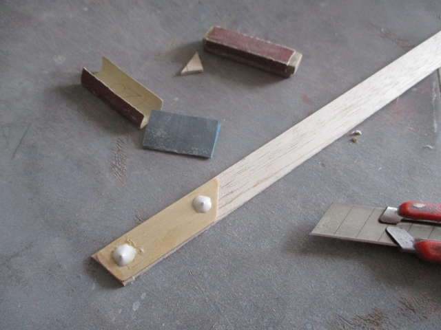

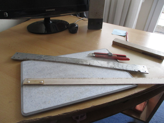

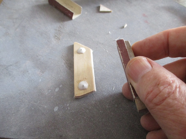

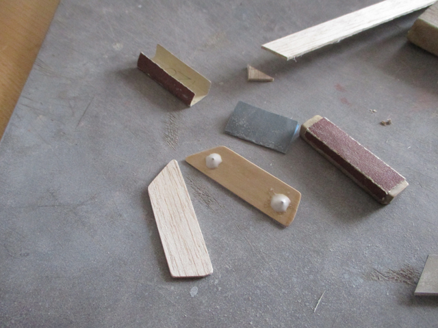

Прво сам морао да направим шаблон.
Урадио сам га од авио шпера 1.5mm.
Стара прича, одштампао сам део на ласерском штампачу, затим ацетоном пресликао на шпер, онда мало скалпер, мало брусни папир и шаблон је био готов.
На крају сам на контуру од шпера петоминутним епокси лепком залепио две прибадаче којим ће се шаблон причврстити за балзу у току израде.

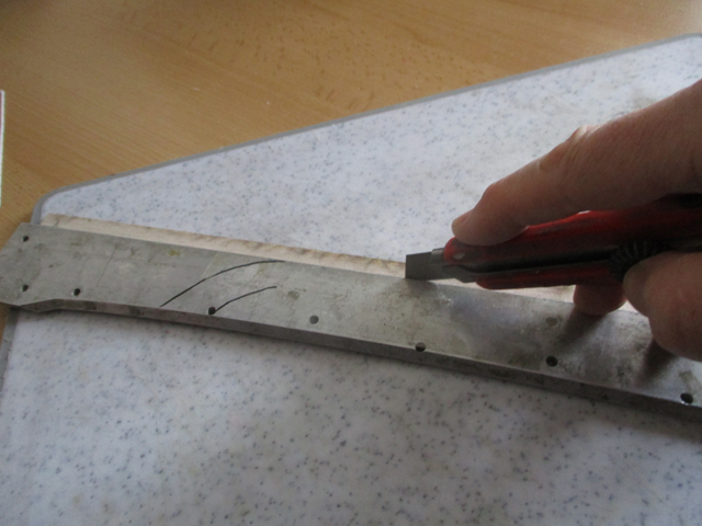

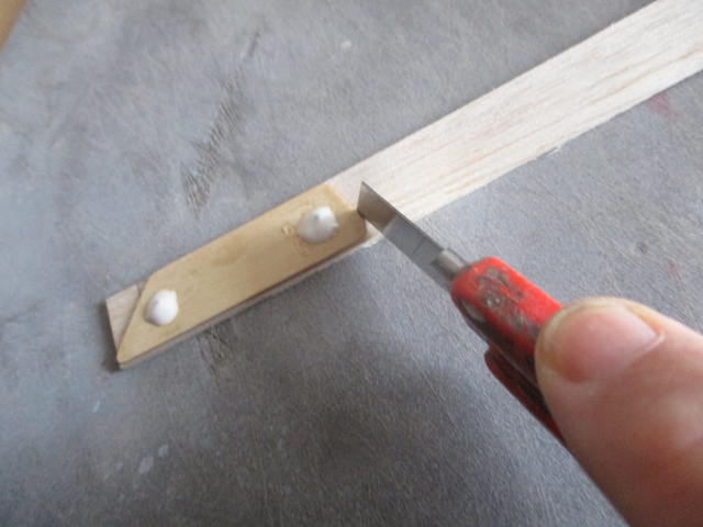

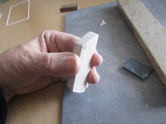

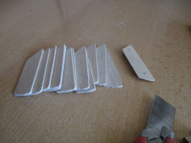

Данас сам направио преграде за маску хладњака.
Прво сам исекао лајсну од балзе дебљине 2mm, мало ширу од шаблона.
Потом сам постављао шаблон на позицју, исецао па брусио једну по једну преграду ...
... док их нисам све направио.
