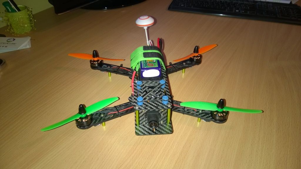

posle par padova uspeo sam da ga sklopim :) trebam jos par stvari da istestiram ali sam danas napravio probni let u sobi :)

danas nisam imao dobar inbus da zategnem srafove :) tek sam sad to uradio. sad samo cekam slobodno vreme i lepo vreme napolju i polecem :) nego moram pazljivo i postepeno sve posto mi deluje kao da ima dosta snage :)

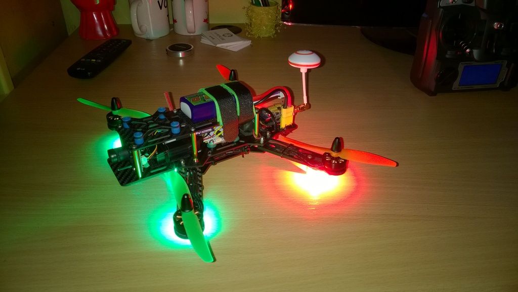

jedini problem koji trenutno vidim su ove led diode :) mislim da su mnogo jake ili im ja dostavljam mnogo struje :) greju se kao lude :( ja sam vezao 4 redno na 3s bateriju. to su ove led:
http://www.hobbyking.com/hobbyking/store/__28505__Super_Bright_3Watt_Red_LED_Lamp_with_Aluminium_Heatsink.html
nisam siguran da li je prejaka struja ili nesto drugo.
cim poleti stavljam video :) samo da skupim hrabrost za tako nesto :D  (pijanoo)

4 redno na 3s je ok, toliko im i treba po spec. Sigurno da su onda jake, pa su im zato i stavili hladnjake. nemas brige  ;namig

imam brige :D moram da ih ucrstim na drugi neki nacin. sad su na dvostranu traku i mislim da ce cela da se rastopi :D
povezane su na RC switch tako da su za sad ugasene :)

povezao sam ovaj stap od 6 crvenih direkno na 3S bateriju. takodje stap zelenih direkno na 3s bateriju. ove 4 super bright sam povezao redno na 3S bateriju. sve su povezane preko switch controllera da bih mogo da ih palim i gasim. E sad nesto mi tu nije dobro. upale se one super kad preko stanice upalim prekidac ali posle pola minuta minut neka pocne preterano da se greje. ili neki par ovih dioda ili neke zice ili sam controller. sta vise hoce cak i da zadimi ponekad. da bih doso do svih zica moram da rasturim ram. e sad jel ima neko ideju sta sam lose povezao to jest da li neke od ovih led mora da se drugacije povezu? da dodam neki otpornik ili tako nesto?
Za ove super bright pisu da su po 3V sto bi trebalo da znaci da redno mogu na 3S. a za ove stapove vise ni sam nisam siguran. neki kazu 5, neki 6 neki 11V. svako ima neko drugo misljenje.
Meni su one sumnjive. nesto mi se cini da traba da idu na 6V :)
Ako neko moze da pomogne bio bih mu zahvalan ako ne da rasturam polako  (___)

Proveri prvo jesu vodovi/zice problem, da l' se one greju ili neki spojevi. Proveri na koliko ti je deklarisan maksimalno taj RC prekidac. Ako si 4 od po 3V  (a vidim pise 2.5-3V) vezao redno na 3s lipo, sama baterija kad je puna je na 12.6V, bolje vezi 4 superbright.

RC prekidac je 10A / 30v.  tako da mislim da nije on. njega mogu da pipnem i uvek je hladan. Ove 4 ultra bright su sve redno vezane tako da maksimalno mogu da imaju 3.15 ( mislim da je to ok za njih). a ove stapove od po 6 nisam siguran da li smem na 12v :( sutra cu da izmerim voltmetrom sta se desava. da probam da ustanovim a da quad ostane ceo :) sve zice su knap posto sam se trudio da smanjim tezinu pa cu malo teze da ga rasturim :(

Za crvenu ledicu http://www.hobbyking.com/hobbyking/store/__28505__Super_Bright_3Watt_Red_LED_Lamp_with_Aluminium_Heatsink.html nebih trebao napon veci od 2.5v da imas, za zelenu moze 3.3v. Za obe ledice max struja je 350mA, za ovakve ledice bi trebao da imas stabilan napon, zato ti preporucujem drajver za njih https://www.fasttech.com/products/1612/10001998/1143104-2-3-lithium-5-mode-3a-led-flashlight-driver za ovaj drajver mozes da nakacis taj turnigy switch i tako menjas 5 modova, ali i sa ovim drajverom ce ti trebati otpornik za crvene ledice da smanjis napon sa 3.3v na 2.5v.
