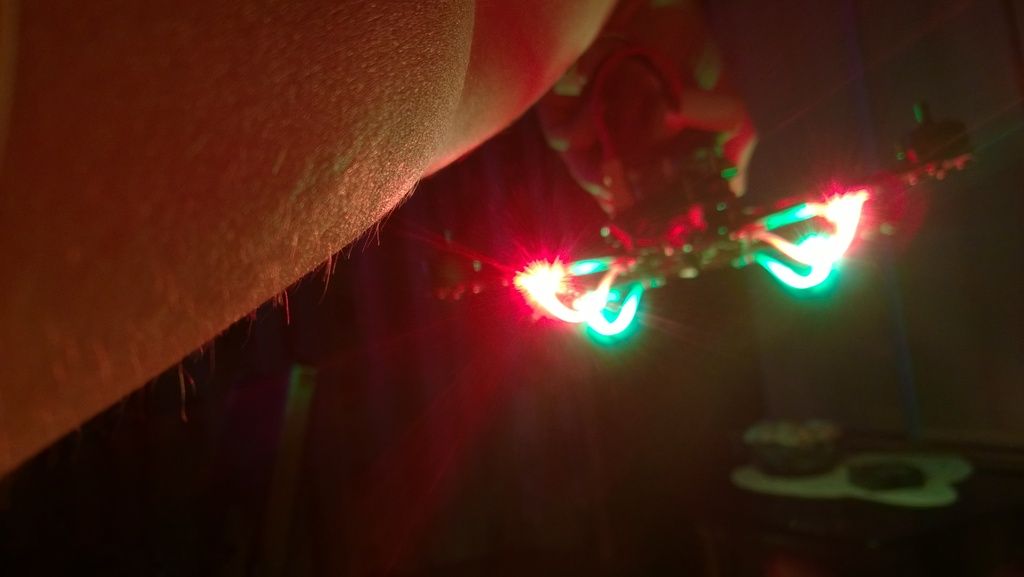

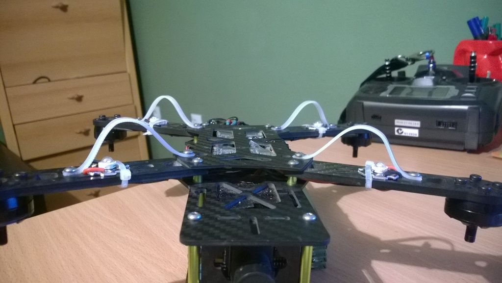

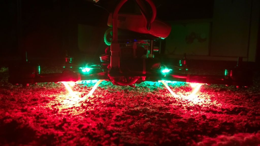

Na proslom letu mi je ispala jedna nogarica sa quada i poceo sam po netu da trazim resenje neko kako da je zamenim posto nisam imao iste duzine metalni odstojnik. Naleteo sam slucajno na netu da ljudi prave od vezica za kablove nogare pa reko da probam i ja :)
Najsira vezica koju sam imao kuci je 5mm pa sam odlucio njih da koristim. mislim da bi bilo jos bolje sa sirim.
Iseko sam 2.5cm duze nego rastojanje izmedju dva srafa na dnu rama, izbusio tankom burgijom vezicu na dva kraja. Zasrafio sam srafovima za ram na mestu gde se drzi ruka i na mestu gde je ranije bila nogarica.
Moram da vam kazem da je super sto se tice rastojanja od zemlje, veoma su lagane i ugibaju se pri sletanju :) koliko ce da potraju nisam siguran ali nije ni tesko da se naprave nove :)
Naiso sam na problem da sam morao da pomerim led diode i bio sam prilicno razocaran sto nece da budu pri kraju ruka vec ispod vezica, medjutim kad sam sve povezao i upalio LED shvatio sam da ove polu providne vezice svetle kao neonke :) evo par slika

Super izgleda. Iskoristio si sraf starih nogara?

da klasicne srafove koje sam dobio uz ram :) dovoljno su dugacki da se na strani ruke stavi matica a na strani rama klasika ide kroz ruku pa kroz onu malu metalnu cevcicu pa kroz ram pa gore matica :)

NIje loše rešenje čak šta više odlično i jeftino i lako za izrdu.
Ono što bih ti još dao savet jeste da proveriš koliko su dugački vijci koji se uvrću u aluminijumske cevčice koje spajaju gornje i donje ploče.
Trebalo bi da budu što duži jer to pri velikim padovima anulira mogućnost čupanja navoja iz istih i krivljenja rama.
Kod ZMR 250 ramova ti vijci su katastrofalno mali pa se svaki pad na leđa rezultira krivljenjem istih odnosno gore pomenuto.
