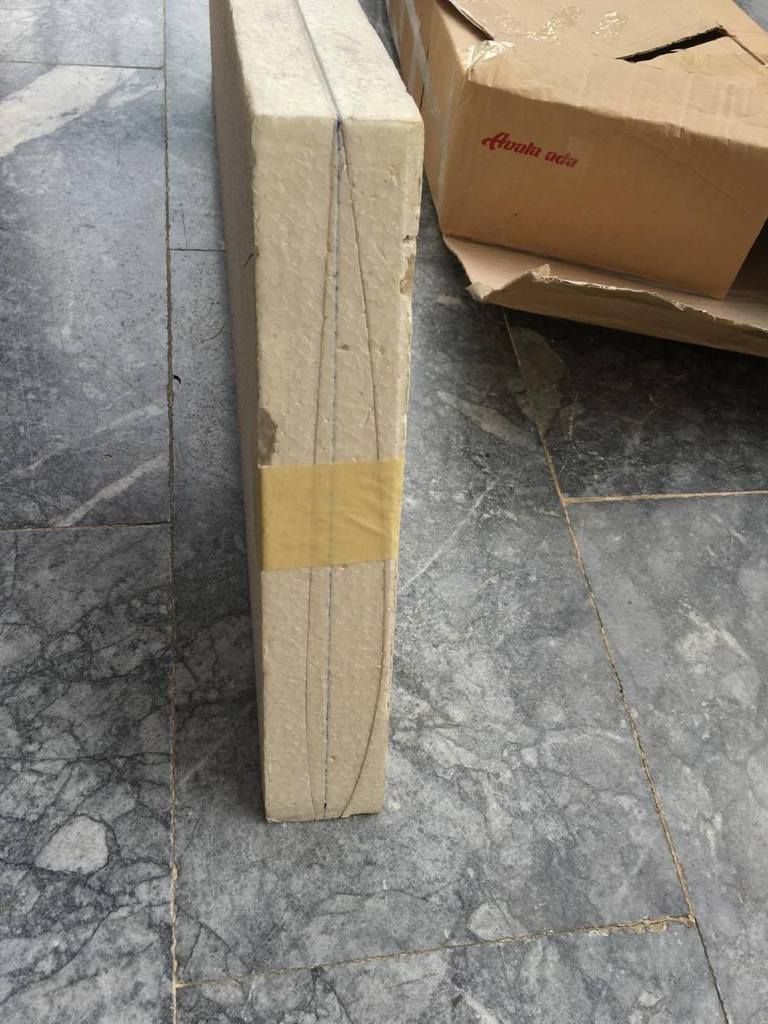

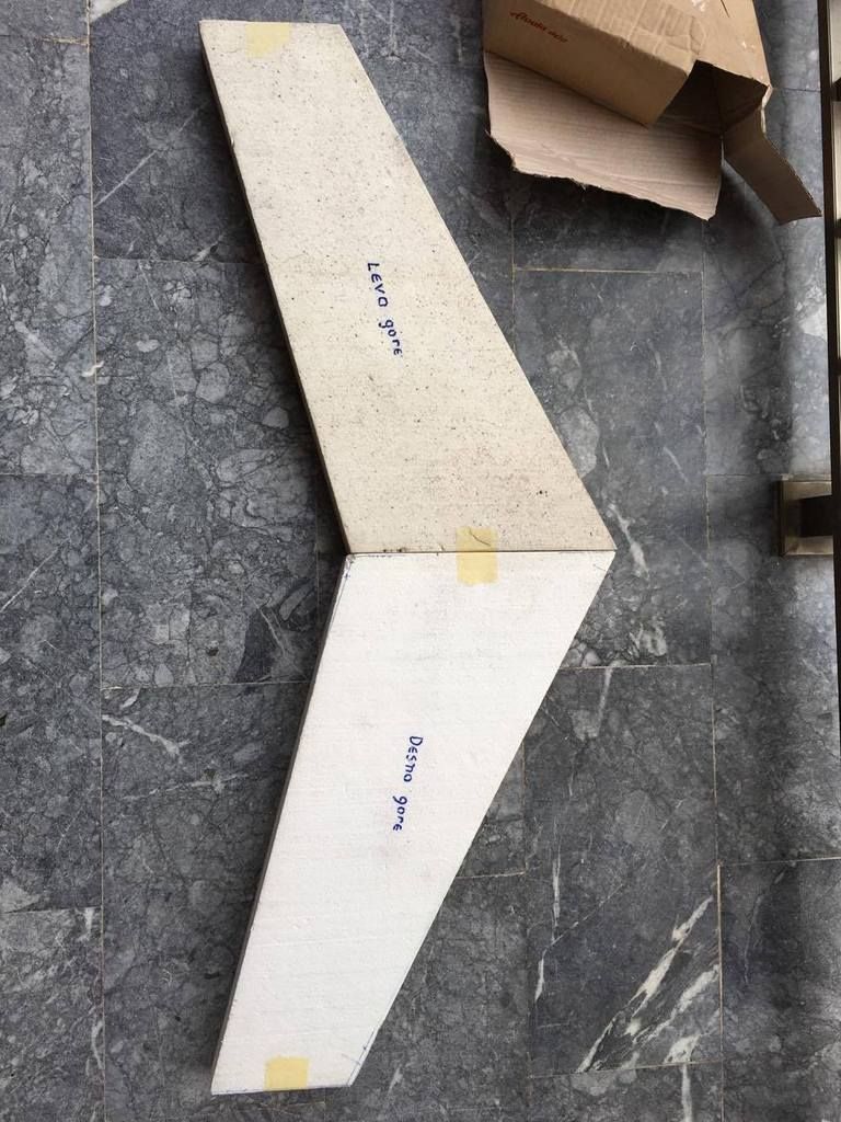

Zelim da se zahvalim clanu Savi sa foruma koji mi je ponudio i poslao isecena krila koja nije koristio.  (res)
Evo par slika :)
Sad trebam da pocnem da kupujem elektroniku koja mi fali i da pocnem polako da ga sklapam :)

Lepo isecena krila!  (res) Kojom tehnikom, CNC, graviti ili rucno?
Sad ostaje da ga slozis i  (<--) a i uzivas u njemu. Stavi fotke obavezno

stavicu fotke samo da pokupim sve sto mi treba i da odlucim kako da sredim centralni deo. Razmisljam da dodam deo izmedju dva krila za bateriju i elektroniku. Probacu da slikam sto vise mogu izradu :)
Nadam se da ce uskoro poleteti :)  (<--)

Nađi planove od tog ZAAGIJA na netu pa vidi.
Misllim da je to krilo dovoljno debelo da možeš samo da spojiš ta dva dela i da izbušiš mesto za elektroniku.
Eventualno da staviš odgore i napraviš neki poklopac
