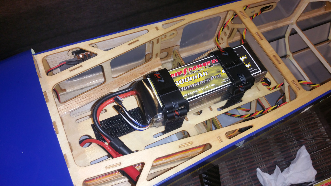

Prvo smo ošmirglali trup na mestu gde će doći čičak traka, kako bismo uklonili što više parafina koji epoxy smole izbacuju na površinu prilikom polimerizacije (taj parafin služi da se odlivak lakše izvadi iz kalupa u procesu livenja, ali i da se lakše šmirgla odliven proizvod). Podloga na koju se lepi 3M traka mora biti oprana 70% etil alkoholom... Zatim smo naneli prajmer koji ne sme da se razmazuje, već se nanosi u samo jednom potezu, kako su mi objasnili, četkicom, ili finom krpicom. Isto sam uradio i sa poleđinama baterija - oprao ih alkoholom i potom naneo prajmer koji se veoma brzo suši. Čim se prajmer smirio, zalepili smo čičak traku u trup aviona i na poleđine baterija:
Probali smo zalepljeni spoj i malo je reći da smo oduševljeni. Spoj je toliko jak da smo se uplašili da ćemo polomiti trup kada budemo vadili bateriju. Ali, nije tako strašno, uz malo tehnike baterija se lako stavlja i skida...
Naravno, pridodali smo i velkro trake koje drže bateriju za klupicu i sve to fino stegli, kao da se spremamo za prvi let. Evo kako to sve izgleda - mnogo smo zadovoljni:
Time je izrada aviona u potpunosti završena. Za kraj smo izmerili položaj težišta i zadivili se koliko je precizno konstruisan avion i koliko je raspored masa fin. Zaista se pomeranjem baterije može doterivati težište...
Zadivljuje i činjenica da model nije uopšte preterano repat. Štaviše, težište je uvek u prvoj polovini opsega - dakle uvek na strani stabilnosti. Zato ti avioni toliko lepo i prodorno lete i u stanju su da urade celokupan F3A program, a ujedno, ogromne komande i otkloni čine ih prelepim 3D letačima.
