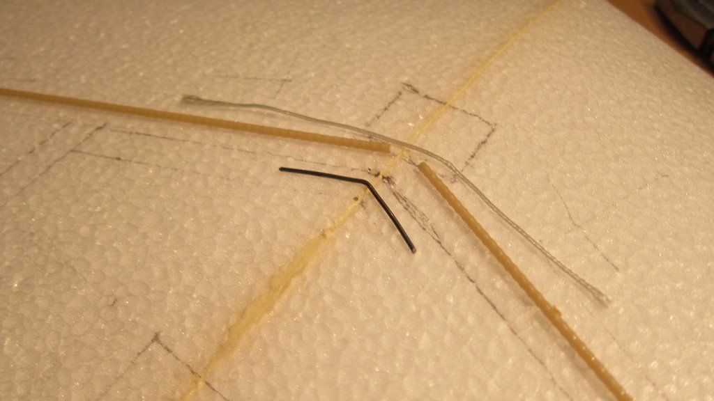

Deo ojacanja cele konstrukcije predstavljaju sipke od fiberglasa debljine 2.5mm koje ce biti postavljene u slovo A odozgo i odozdo, znaci ukupno 6 komada.
Iako bi sve ovo bilo jace sa karbonom, fiberglas je postavljen sa razlogom. Karbon se ponasa kao i metal kada su u pitanju radio talasi.
U prethodno isecene utore se prvo polaze parce celicne zice, zatim parce najlonskog kanapa pa onda fiberglas sipke kako bi se ojacao spoj.
