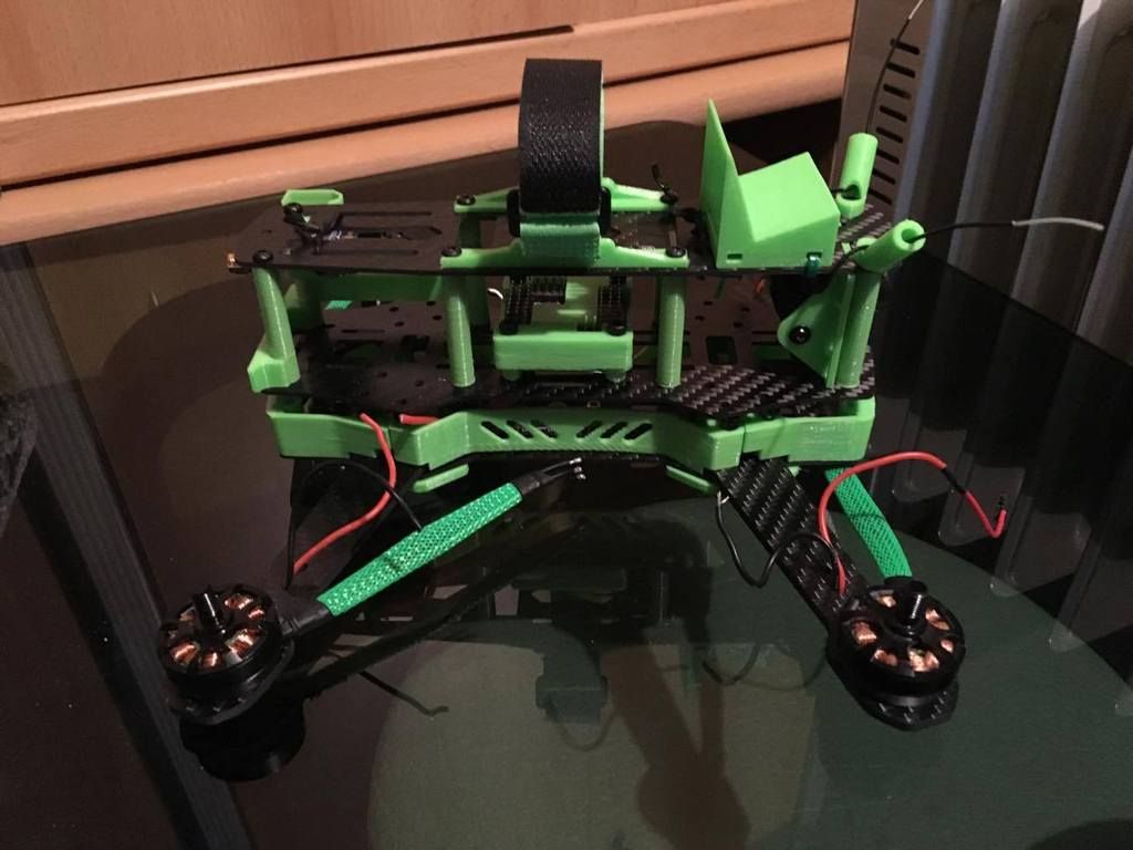

« Reply #343 on: May 20, 2016, 08:35:51 PM »
ja sam zapoceo novi build. mozda ce biti malo tezi ali ce super da izgleda :D
Offline kole_niš
