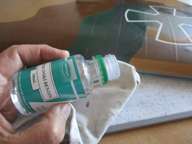

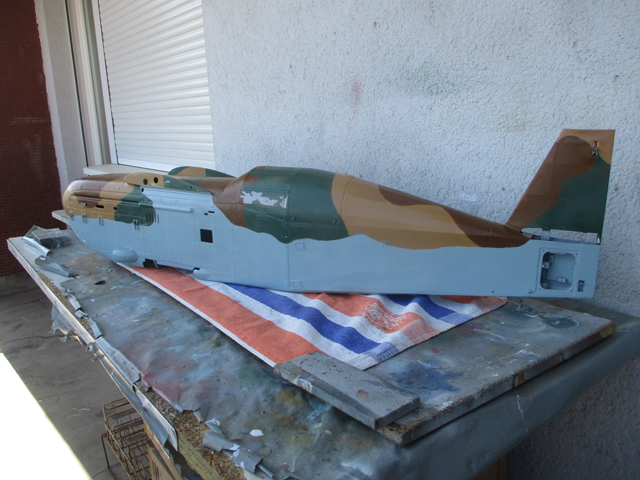

Поскидао сам штипаљке и самолепљиву траку са трупа.
Следећа акција је била да бензином и нитро резређивачем очистим труп.
Потом сам се бацио на уклањање вишка процуреле смоле и поравнавање ивица.
И данас на крају гитовање спојева где се осећао благи степеник.

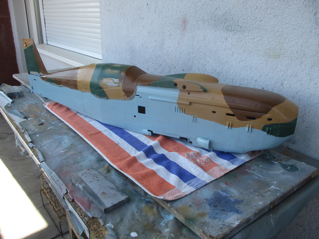

Није да баш ништа нисам радио. Мало сам дорађивао ветробран и поједине детаље на трупу.
Данас сам узео основну боји у спреју и пребојио, ових дана, рађено да видим како изгледа.
За сада сам задовољан и ако ће бити још доста посла на ову тему.
