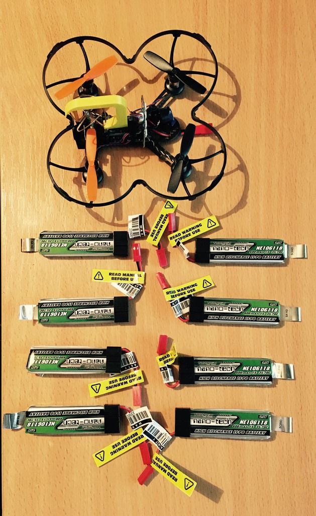

« Reply #101 on: December 20, 2016, 09:07:33 PM »
Spreman za let :) Hvala RCSrbija  (pijemo)  (<--)
Offline gerotmf
  • Posts: 96
  • Heli:Quad 7:5 :)
Re: QX90 - dali ga neko ima
« Reply #102 on: December 20, 2016, 11:15:36 PM »
lepo, koji su to motori?
Offline lazar89nis
« Reply #103 on: December 20, 2016, 11:19:34 PM »
stock qx95. nisam nista menjao. za sada super leti i sluzi mi za ucenje acro moda. samo sam mu stavio zastite za antenu i propelere posto ga lupam dosta dok ucim :D
