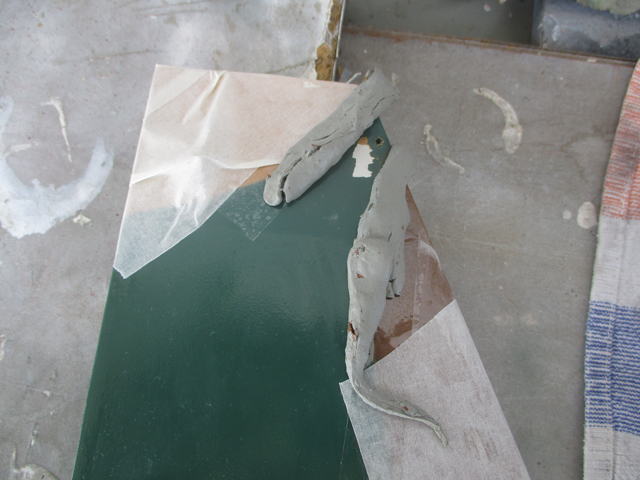

Данас сам прво скинуо маску са предходно офарбаног.
Потом сам припремио и офарбао десно крилце.
Овим сам фарбање зеленом бојом завршио.

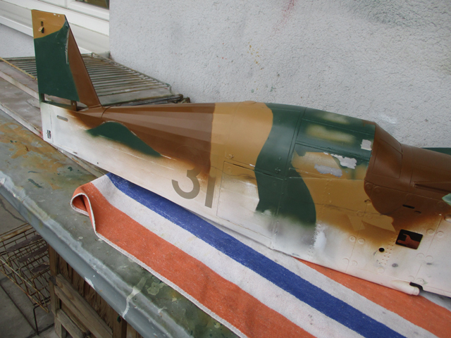

С обзиром, како сам већ напоменуо у недоследности досадашњих шема бојења и расположивих фотографија, морао сам мало да реконструишем шему бојења. Ни ово није баш најпоузданије, али шта је ту је.
У међувремену сам скину маску са десног крила.

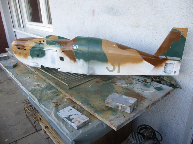

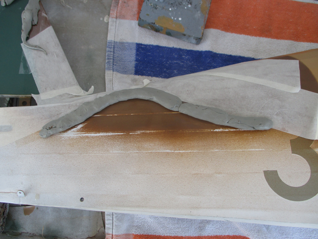

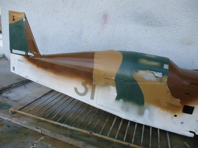

Јуче и данас сам маскирао труп и вертикални реп.
И на крају сам офарбао припремљено.

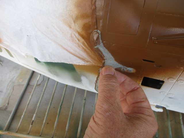

Данас сам нашао мало времена да скинем маску од предходног фарбања.
Лепљиве траке-фолије су ми на неколико места повукле и скинуле претходну фарбу. Није пуно, али је додатни посао. Вероватно подлога није била добро очишћена.
Једина утеха ми је, да је боље да се ово десило сад, док сам у послу, него да је фарба почела да се љушти по завршетку модела.

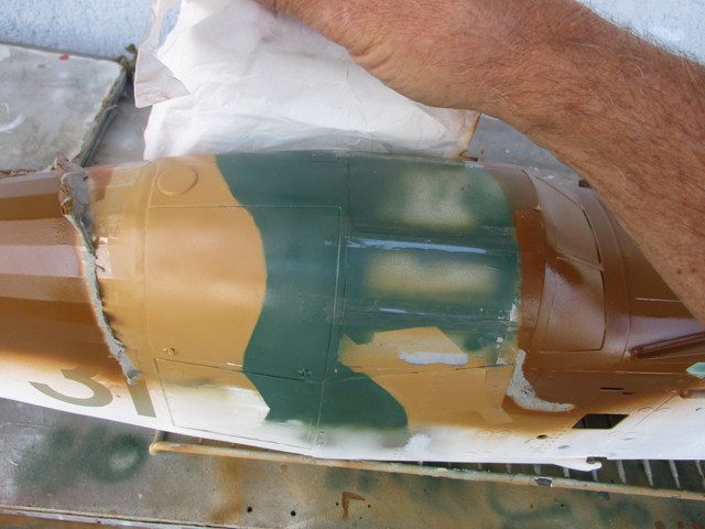

Почео сам са поправком оштећења.
Прво сам кренуо са зеленом бојом, јер, осим оштећења, има и неколико дорада.

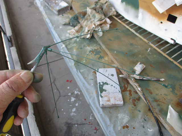

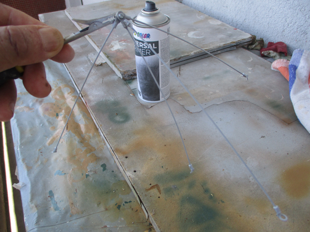

Почео сам са затегама између хоризонталног и вертикалног репа.
Прво сам их офарбао основном бојом.

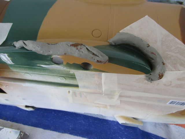

Наставио сам са маскирањем, како оштећења, ...
... тако и новог поља на десној страни трупа иза кабине. Десна страна трупа је слабо документована фотографијама, а како има доста браон боје, а на основу проучавања расположивих слика и колор шема одлучио сам да додам мало зелена боје.
По завршеном маскирању ,,бацио" сам се на фарбање.
