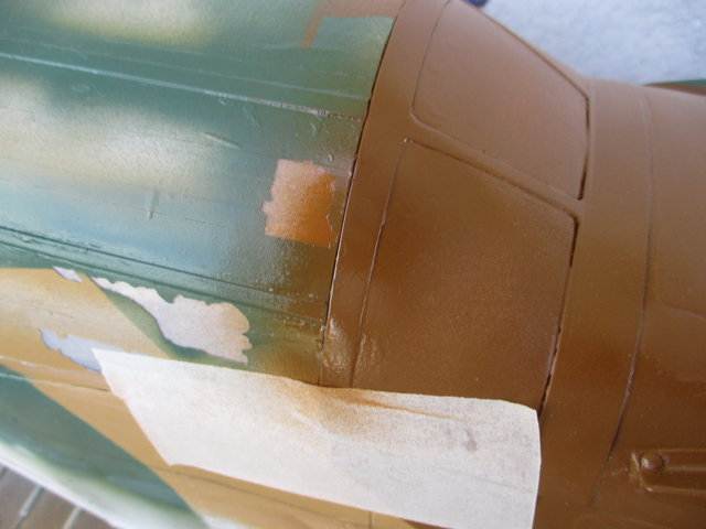

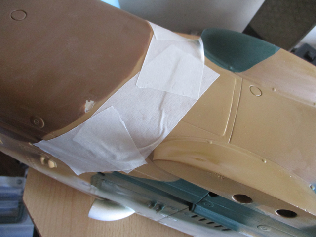

Данас сам нашао мало времена да скинем маску од предходног фарбања.
Лепљиве траке-фолије су ми на неколико места повукле и скинуле претходну фарбу. Није пуно, али је додатни посао. Вероватно подлога није била добро очишћена.
Једина утеха ми је, да је боље да се ово десило сад, док сам у послу, него да је фарба почела да се љушти по завршетку модела.
Почео сам са поправком оштећења.
Прво сам кренуо са зеленом бојом, јер, осим оштећења, има и неколико дорада.

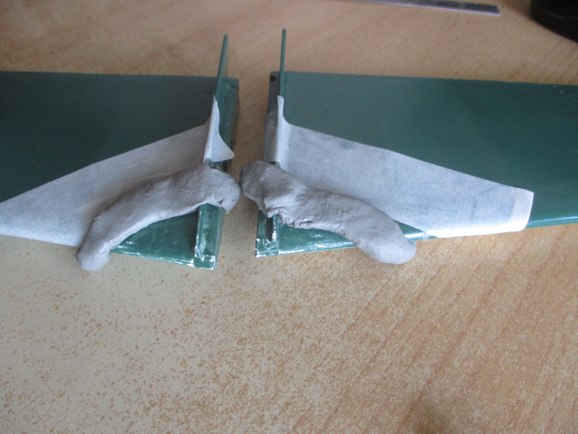

Почео сам са затегама између хоризонталног и вертикалног репа.
Прво сам их офарбао основном бојом.
Наставио сам са маскирањем, како оштећења, ...
... тако и новог поља на десној страни трупа иза кабине. Десна страна трупа је слабо документована фотографијама, а како има доста браон боје, а на основу проучавања расположивих слика и колор шема одлучио сам да додам мало зелена боје.
По завршеном маскирању ,,бацио" сам се на фарбање.

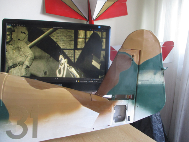

Пробао сам како затеге визуелно пасују на модел.
Истовремено сам на хоризонталном репу обележио зоне које се фарбају у браон боју.

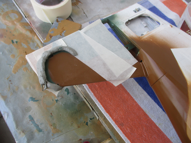

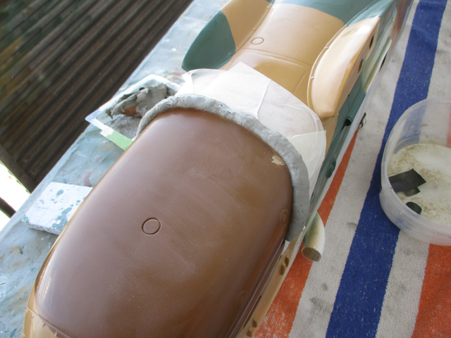

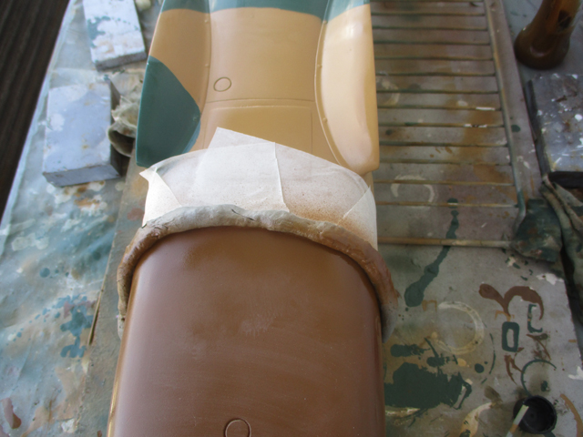

Потом је уследило маскирање ...
... и на крају фарбање.
