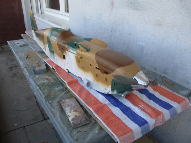

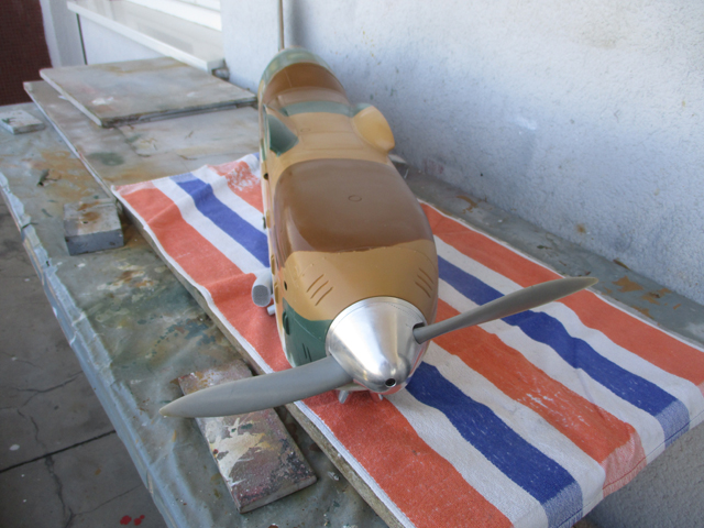

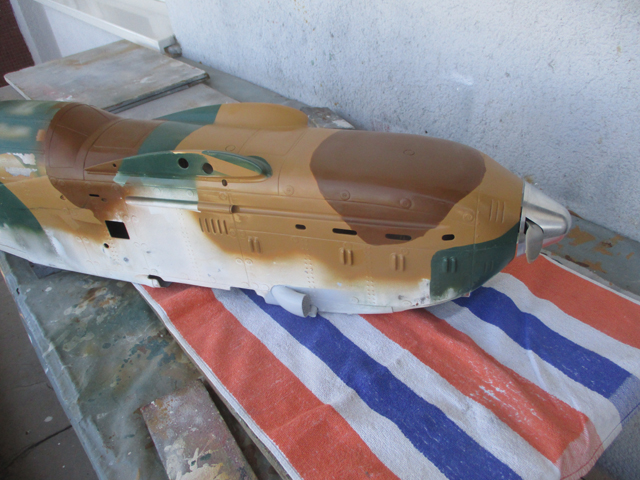

Данас сам урадио браон боју.
Мало корекција рађеног, мало поправка грешки и то је то.
Овим је завршено бојање комплетне горњаке модела,

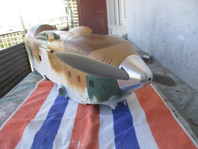

После мале паузе  дошло је време за наставак радова.
На реду је фарбање доњаке модела.
Одпочео сам припреме.

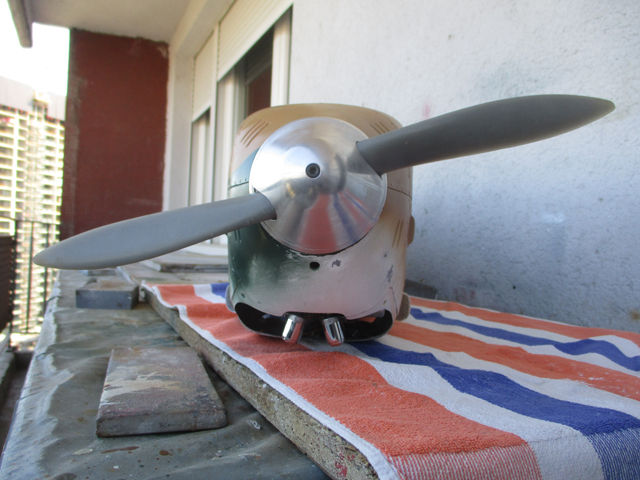

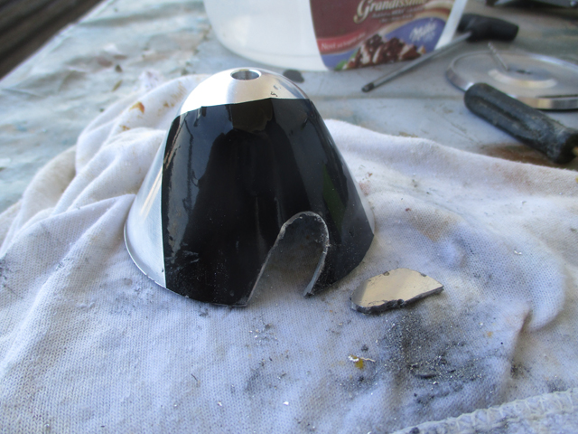

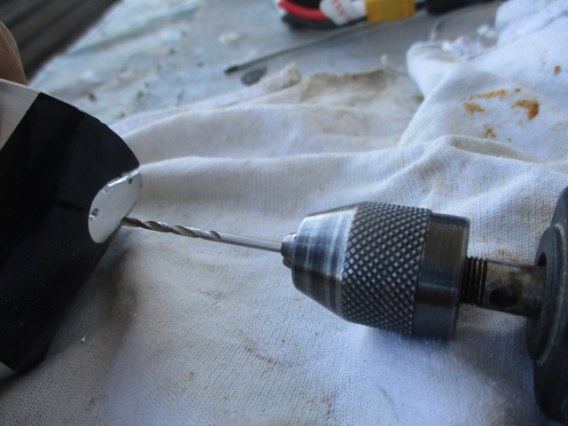

Како се и спинер боји у сиву, кренуо са његовим довршавањем, то јест просецањем отвора за краке елисе.
Ово је врло захтеван посао који се мора одрадити изузетно прецизно, како геометријски тако и масено да би спинер остао у балансу.
Значи предходних десетак дана сам се бавио овим.

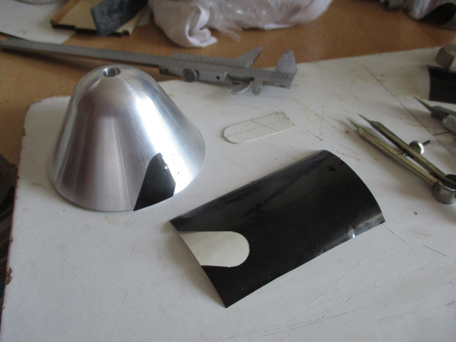

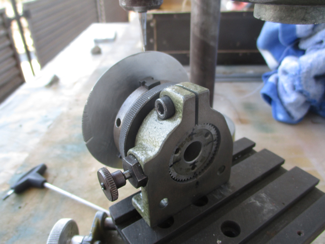

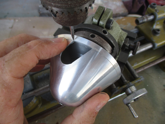

За почетак сам узео стари куповни спинер и на њему проверио геометрију прореза за краке елисе. Одлучио сам да радим исте такве.

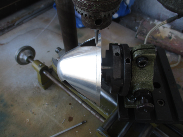

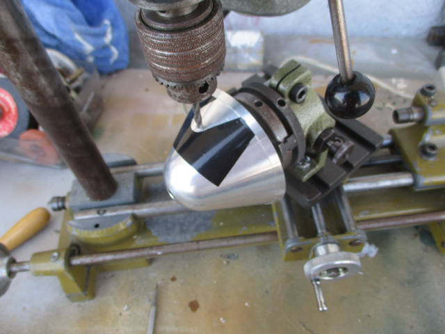

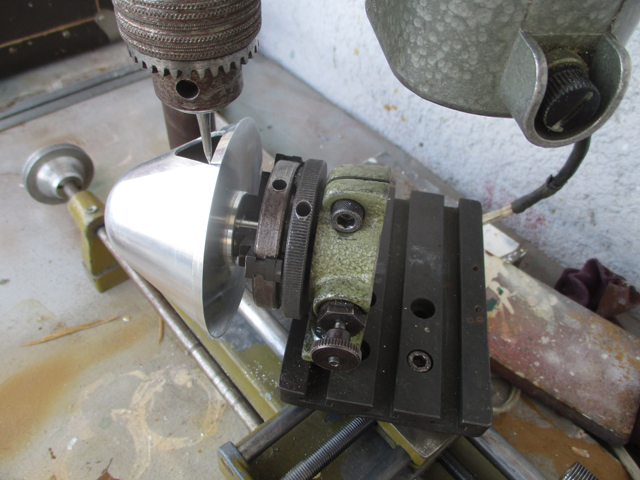

Идеја је била да прорезе радим на универзалној машини коју имам (струг, глодалица итд.)

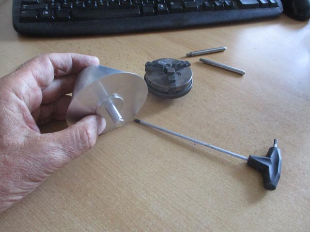

У комплету машине имам подеони апарат који ће ми послужити да урадим тачну осну симетричност прореза.

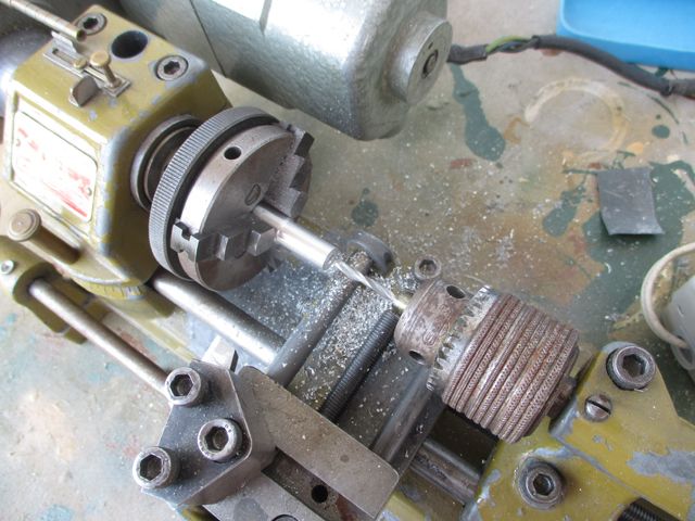

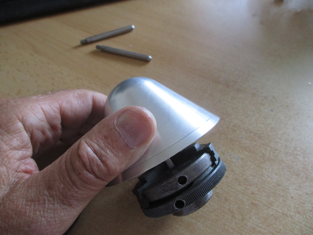

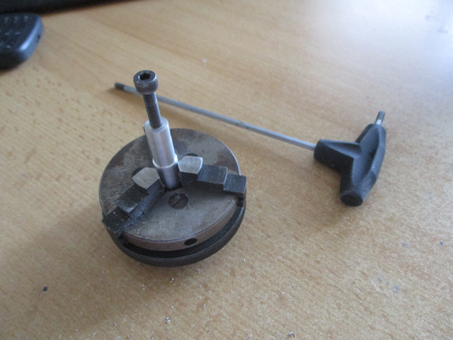

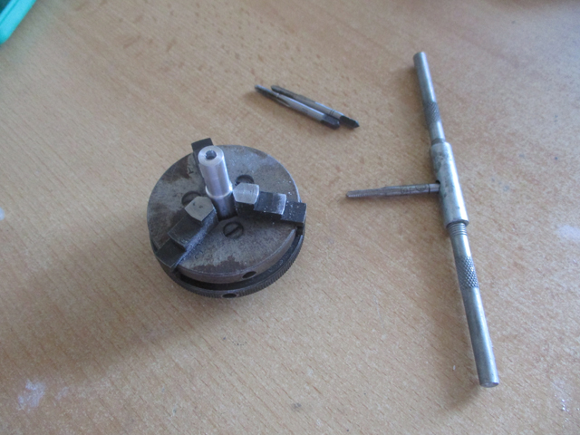

За почетак сам морао да направим алат за монтирање спинера на подеони апарат.

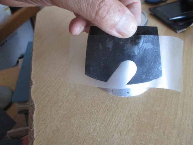

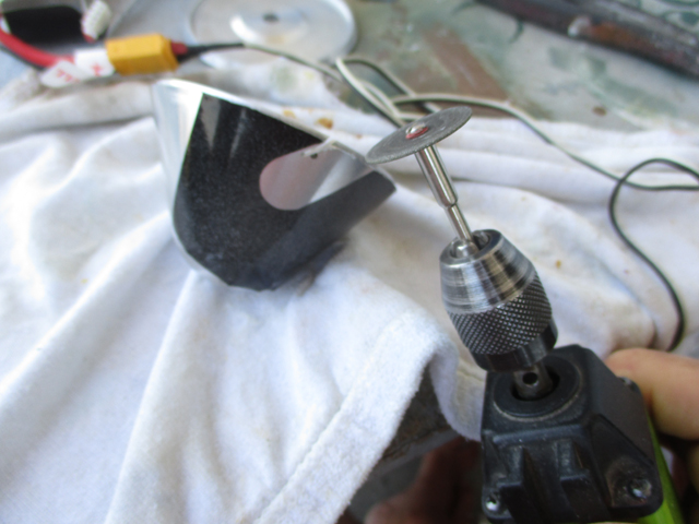

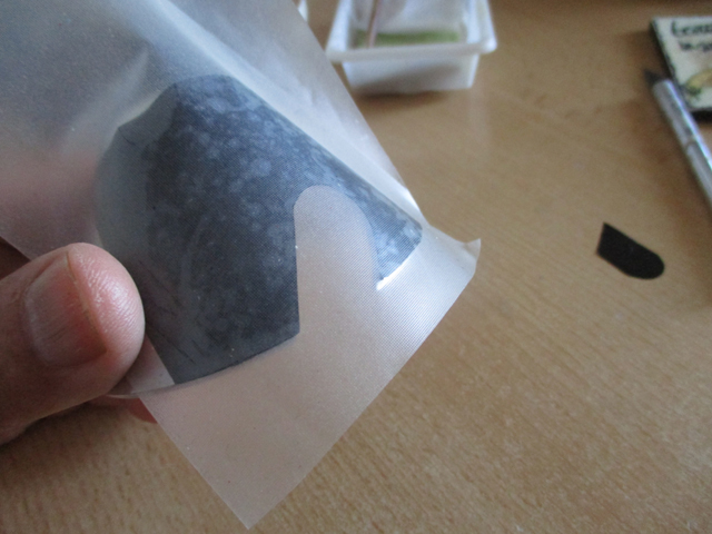

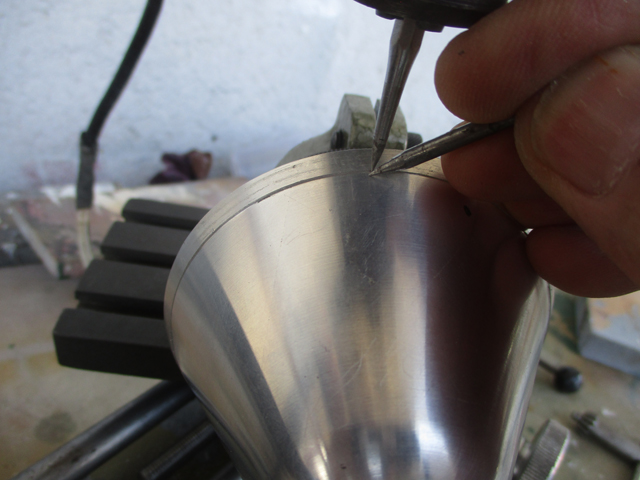

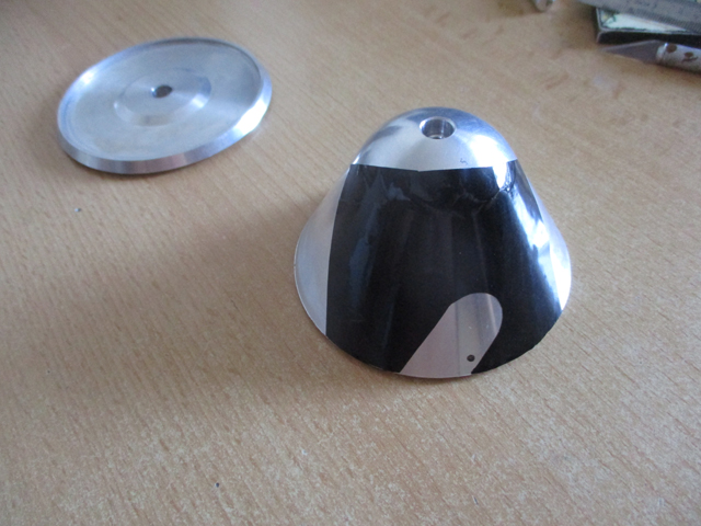

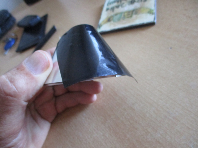

Са старог спинера сам ,,скинуо" шаблон прореза на самолепљиву фолију и налепио на нови спинер.

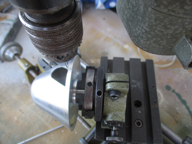

Међутим кад сам почео да радим, искрсли су велики проблеми.

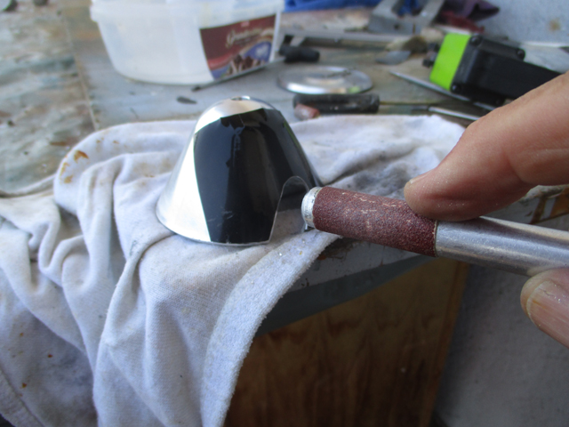

Машина је прилично стара и доста потрошена. У носачима алата има доста луфта који нисам никаквим притезањем успео да средим и како је постојала могућност да упропасти изузетан Жаринов рад, одлучио сам да ово ипак радим ручно.

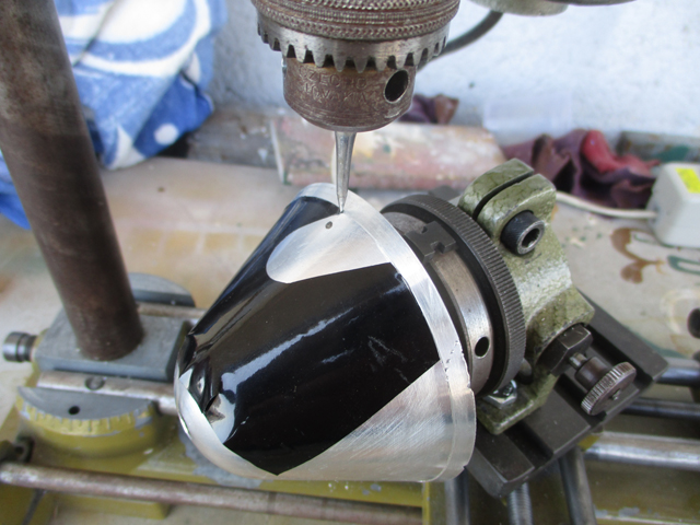

Када сам завршио једну страну, на сцену је ступио подеони апарат.
Помоћу њега сам пренео карактеристичне тачке на супротну страну спинера за 180о.

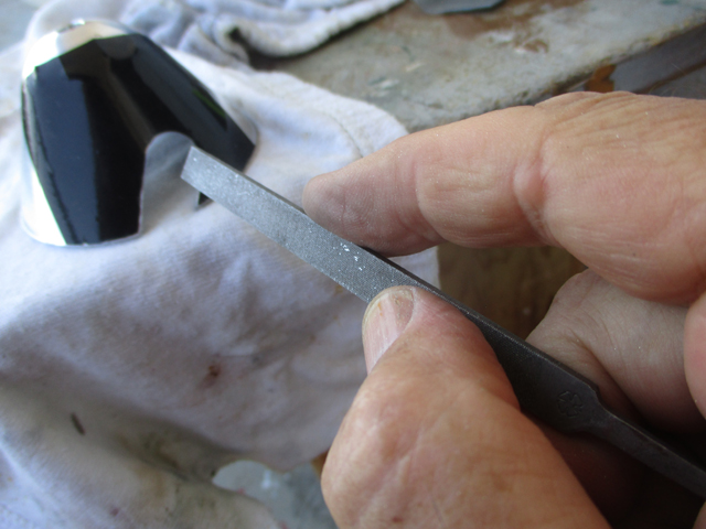

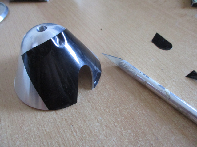

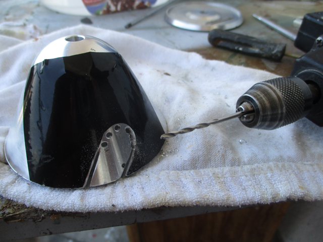

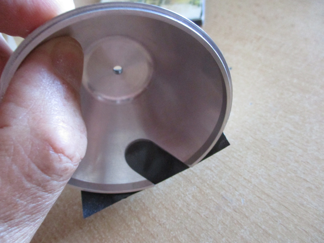

По обележавању позиције супротног прореза уследило је прављење шаблона за његову израду.

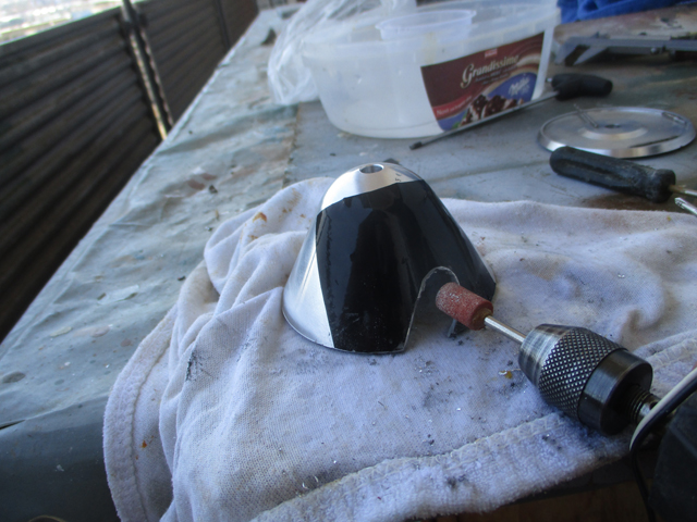

По његовом постављању уследила је још једна провера (по оној народној ,,три пута мери једном сеци")

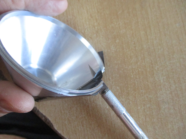

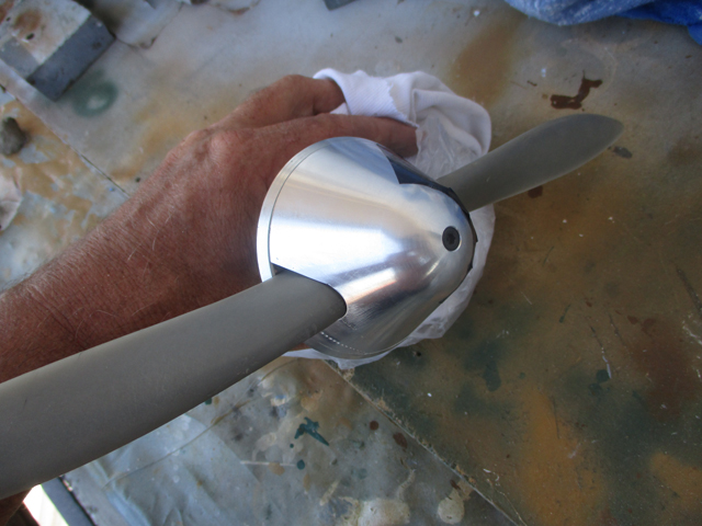

После овог је, на исти начин, уређен и други прорез.

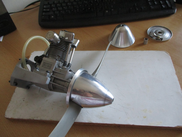

Након мало дотеривања посао је био готов.
Ово би сад требало избалансирати, али ...
