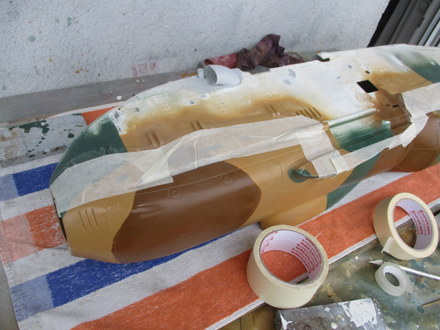

За почетак данашњих радова сам скинуо маску са, јуче офарбаног, десног крилца
Радове сам наставио маскирањем десног крила, припрема за фарбање браон бојом.
По завршетку маскирања, исто сам офарбао.

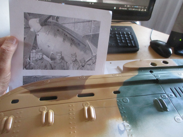

С обзиром, како сам већ напоменуо у недоследности досадашњих шема бојења и расположивих фотографија, морао сам мало да реконструишем шему бојења. Ни ово није баш најпоузданије, али шта је ту је.

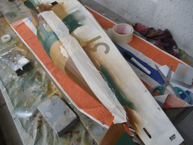

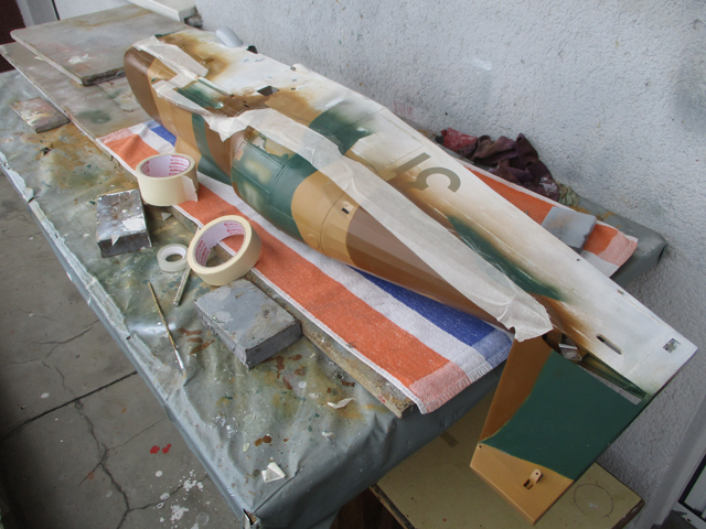

Јуче и данас сам маскирао труп и вертикални реп.
И на крају сам офарбао припремљено.

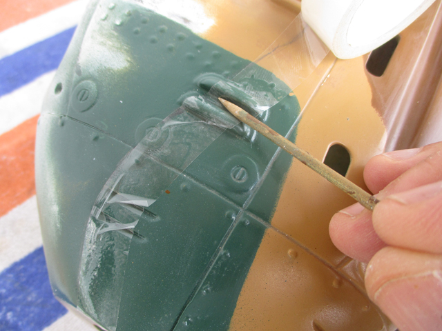

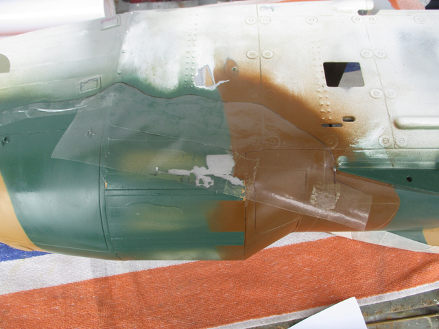

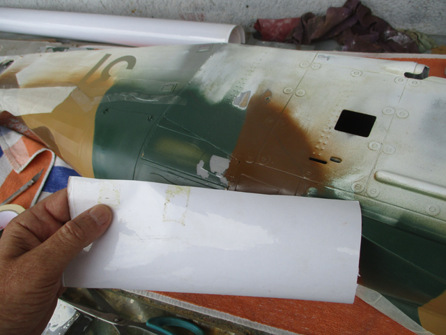

Данас сам нашао мало времена да скинем маску од предходног фарбања.
Лепљиве траке-фолије су ми на неколико места повукле и скинуле претходну фарбу. Није пуно, али је додатни посао. Вероватно подлога није била добро очишћена.
Једина утеха ми је, да је боље да се ово десило сад, док сам у послу, него да је фарба почела да се љушти по завршетку модела.
Почео сам са поправком оштећења.
Прво сам кренуо са зеленом бојом, јер, осим оштећења, има и неколико дорада.

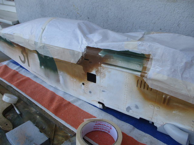

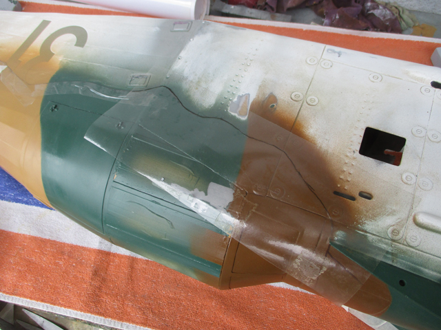

Наставио сам са маскирањем, како оштећења, ...
... тако и новог поља на десној страни трупа иза кабине. Десна страна трупа је слабо документована фотографијама, а како има доста браон боје, а на основу проучавања расположивих слика и колор шема одлучио сам да додам мало зелена боје.
По завршеном маскирању ,,бацио" сам се на фарбање.
Наставио сам са поправком оштећења.

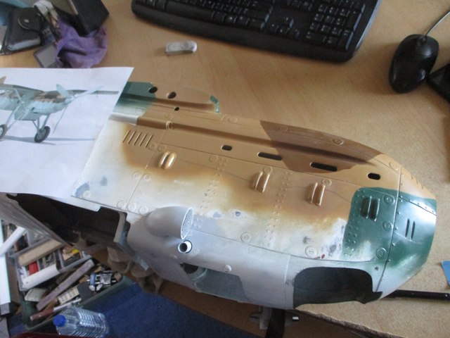

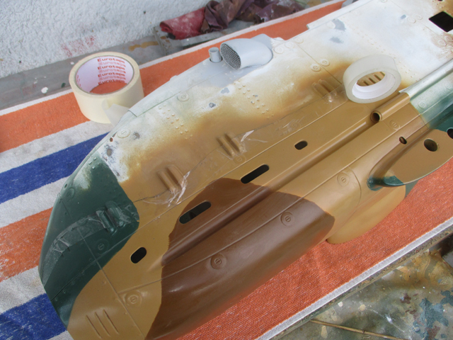

На реду је окер боја.
Прво сам нитро разређивачем очистио труп.
Пробао сам како затеге визуелно пасују на модел.
Истовремено сам на хоризонталном репу обележио зоне које се фарбају у браон боју.

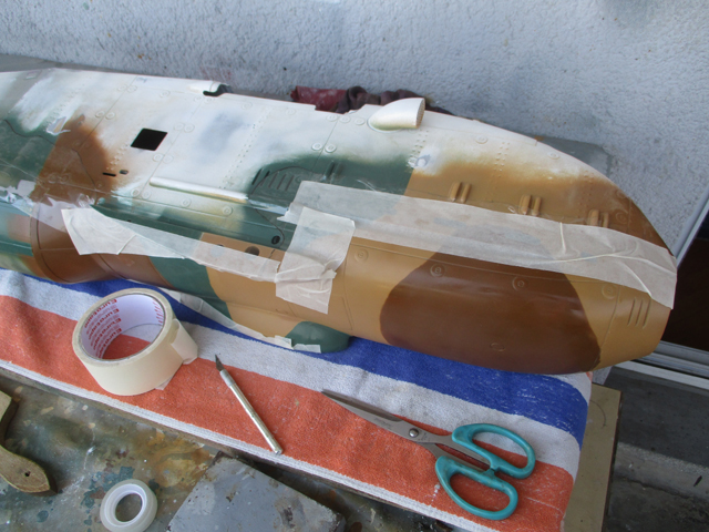

Потом је уследило маскирање ...
... и на крају фарбање.
Данас сам урадио браон боју.
Мало корекција рађеног, мало поправка грешки и то је то.
Овим је завршено бојање комплетне горњаке модела,

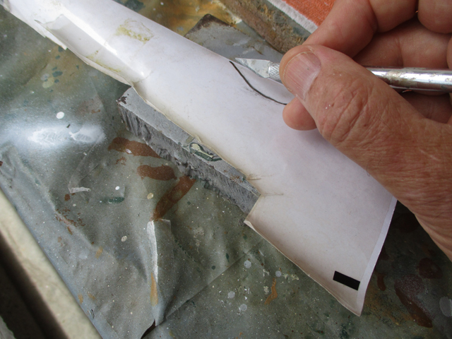

По обележавању позиције супротног прореза уследило је прављење шаблона за његову израду.
По његовом постављању уследила је још једна провера (по оној народној ,,три пута мери једном сеци")
После овог је, на исти начин, уређен и други прорез.

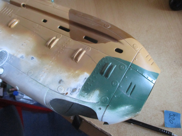

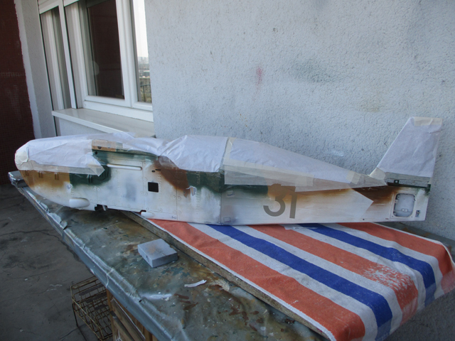

Почео сам припреме за фарбање доњаке модела.
Почео сам од трупа, као најзахтевнијег.

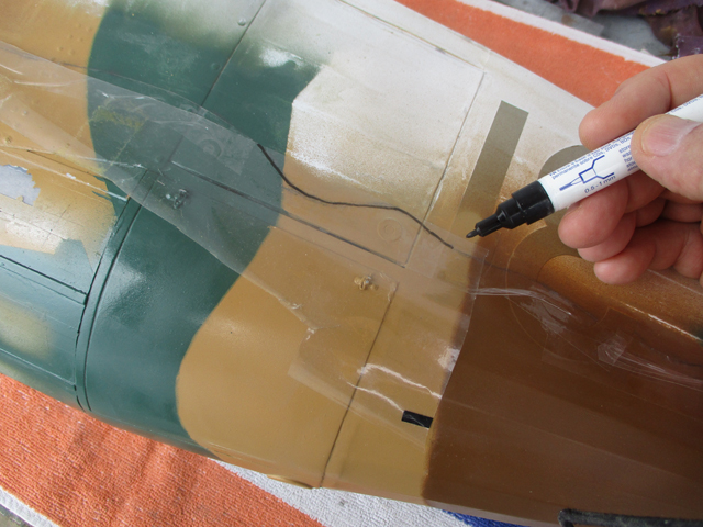

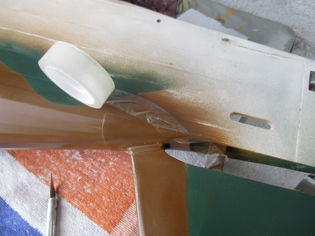

За почетак сам поново проверио и обележио границу бојења између горњаке и доњаке трупа.

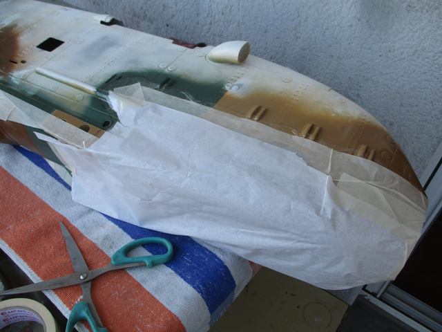

Посао сам наставио маскирањем. Тамо где су биле благе кривине то сам радио провидном самолепљивом траком, а тамо где су кривине имале мале радијусе радио сам са маскирном самолепљивом фолијом.
Остатак трупа сам покрио креп траком и папиром за паковање.
