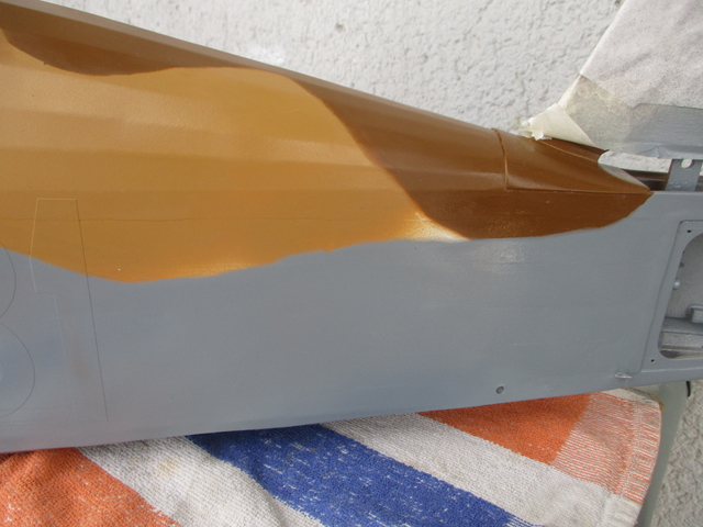

Како је све припремљено, купио сам боју и почео са фарбањем.

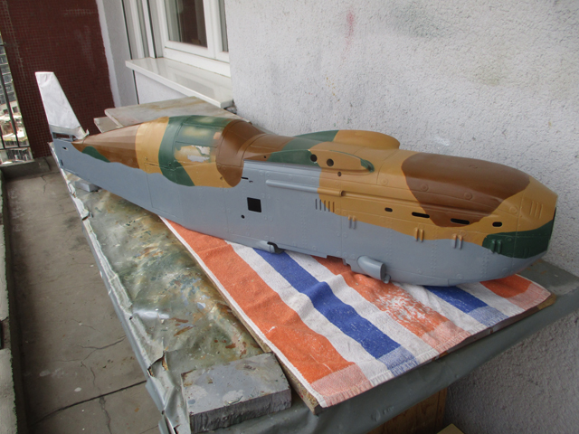

Почео сам од трупа.

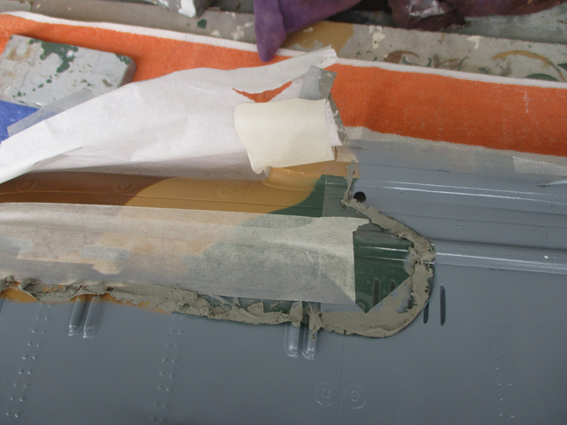

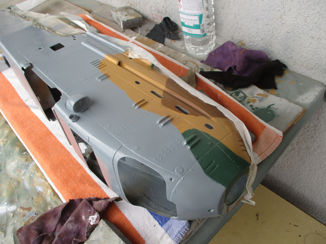

Прво сам морао да довршим маскирањм ,,змијицама" од живе гуме. Ово морам да радим непосредно пре фарбања да не би, у међу времену,  дошло до оштећења.
И на крају је офарбана доњака трупа.

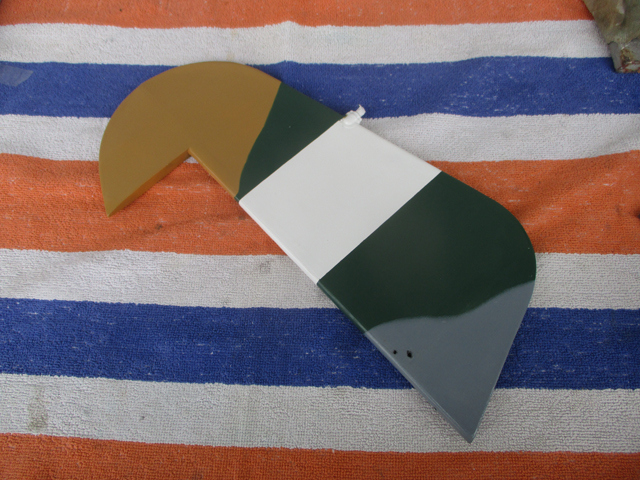

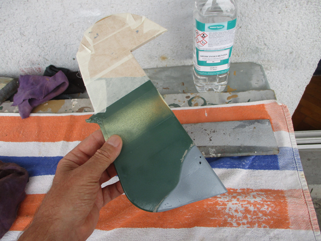

Како ми је остала још мало умућене боје (ради се о дво компонентној боји), на брзину сам домаскирао вертикалну крму и њу офарбао.

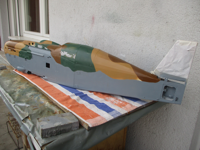

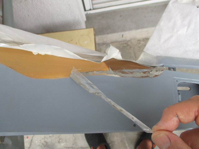

Боја се осушила и скинуо сам маску са, до сад, офарбаног.
Ово је подразумевало и скидање остатака живе гуме медицинским бензином.

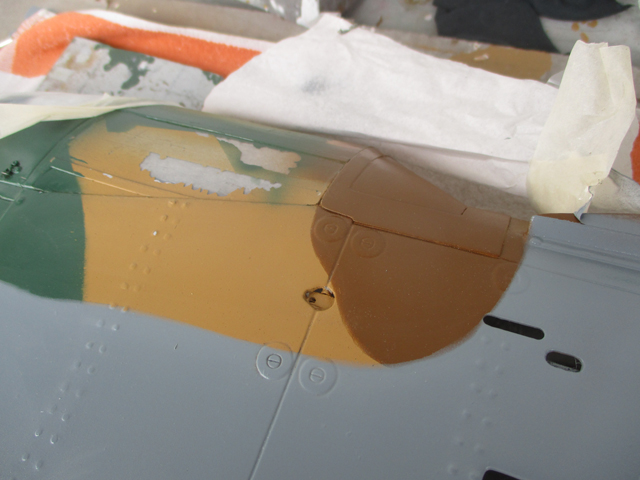

На два места сам имао грешке.

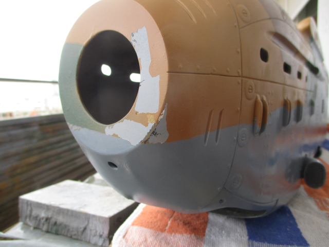

На носу модела нисам добро очистио подлогу, па је самолепљива трака, коју користим за маскирање, повукла и скинула боју.

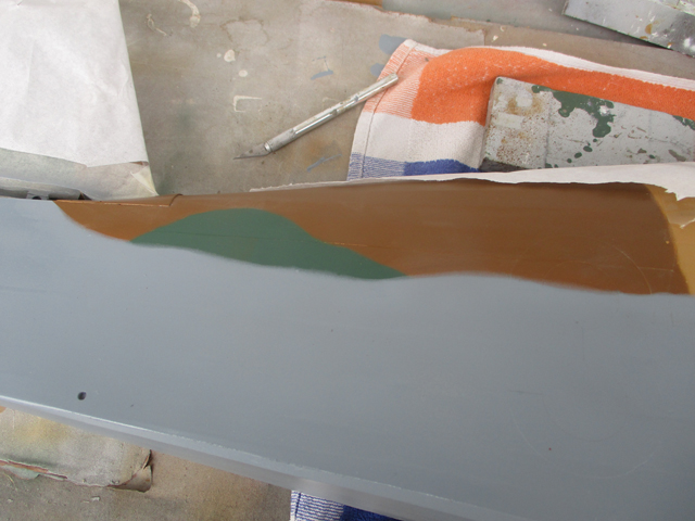

На левом боку испред репова нисам добро проценио и нисам добро нанео боју у претходној фази.
Ово ћу поправљати на крају после завршеног фарбања, пошто ће овога бити још.
