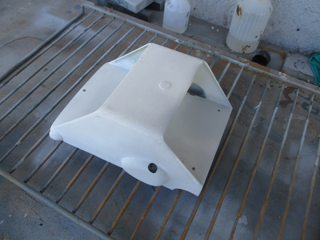

Ситне делове сам префарбао основном бојом у склопу припреме за завршно фарбање.
Металне делове сам обојио универзалном основном бојом, ...
... а пластичне са основном бојом за пластику.

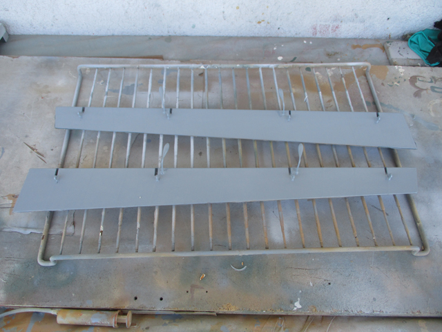

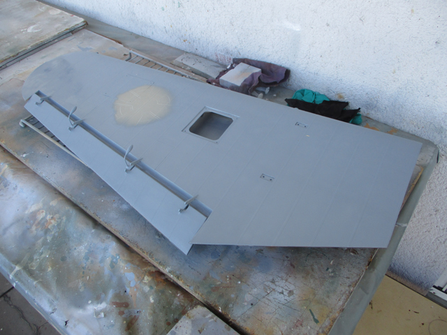

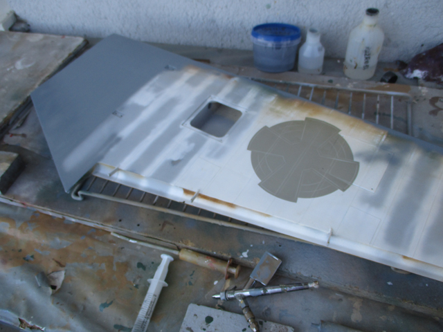

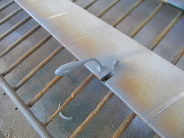

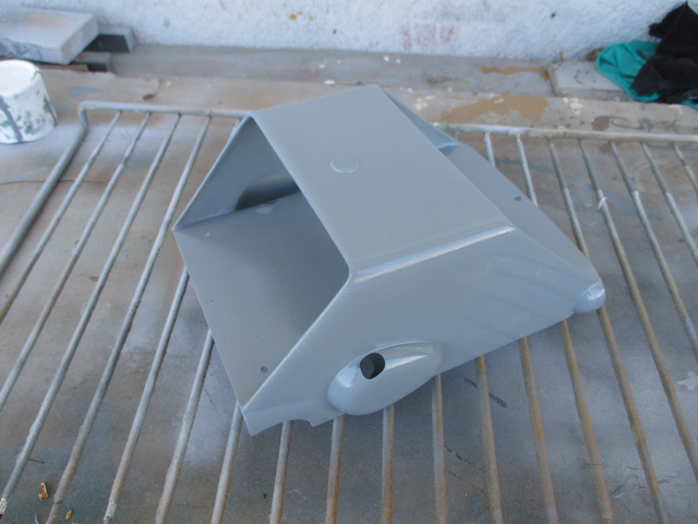

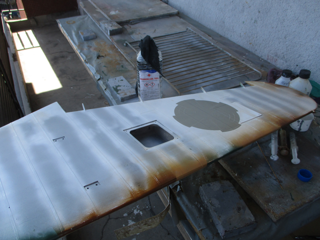

Данас су на реду била крила, крилца и поклопац хладњака.
Прво сам све очистио алкохолом, ...
... а после тога сам започео фарбање.
