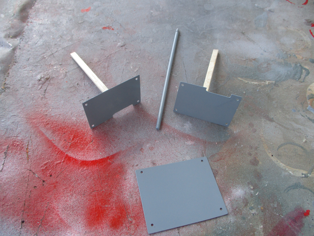

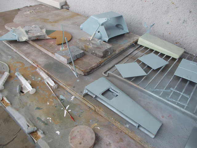

Ситне делове сам префарбао основном бојом у склопу припреме за завршно фарбање.
Металне делове сам обојио универзалном основном бојом, ...
... а пластичне са основном бојом за пластику.
На поклопце серво покретача сам, са унутрашње стране, залепио помоћне држаче од балза летвице које ћу скинути по завршетку посла.

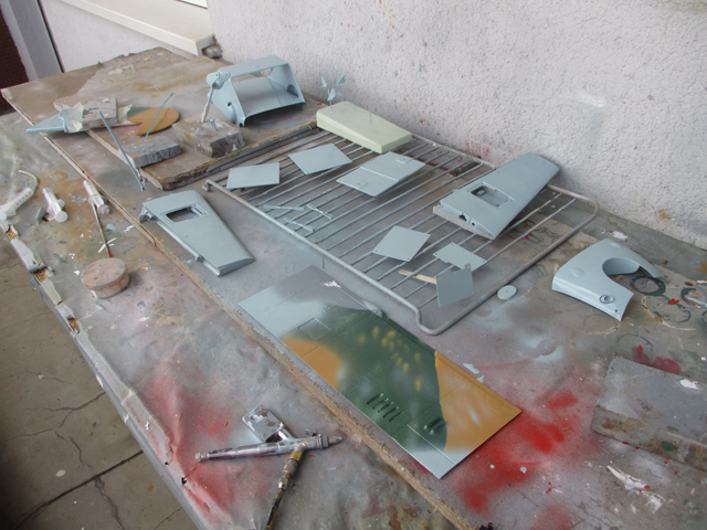

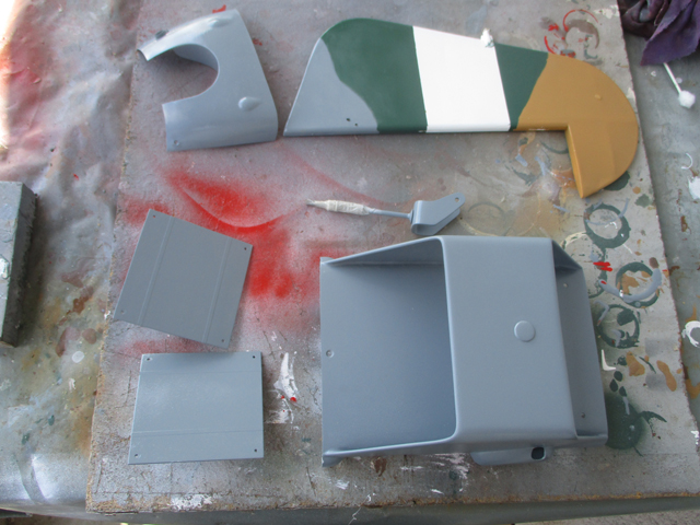

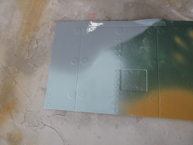

Данас су на реду била крила, крилца и поклопац хладњака.
Прво сам све очистио алкохолом, ...
... а после тога сам започео фарбање.
Радио сам ударнички скоро цео дан.

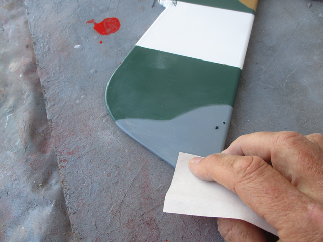

Прво сам мало полирао офарбано предходног пута.
Показало се да ћу поклопац хладњака морати да дофарбам на пар места, па сам од тога и почео.
На крилу сам на једом месту лоше поставио маску па сам и то морао да поправим.
Радове сам наставио фарбањем:
Спинера, ...
... хоризонталног репа, ...
... хоризонталне крме, ...
... поклопаца точкова, ...
... поклопаца серво покретача, ...
... виљушке репног точка, ...
... командних ушки крма, ...
... пито цеви.
У задњој фази сам офарбао поклопце серво покретача крилаца, поклопац мотора, командне полуге крма и завртањ-осовину репног точка.
Ово сам био планирао за следећи пут, али како ме је кренуло урадио сам данас и то.
Овим би требало да сам завршио са сивом бојом, али то ћу дефинитивно знати по сушењу боје и завршној контроли.

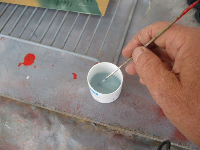

Кренуо сам у избор и набавку нове боје.

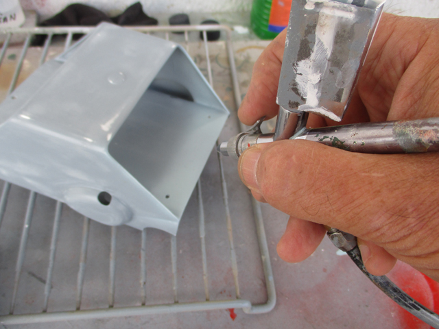

Боја је ту, па сам кренуо са радом.

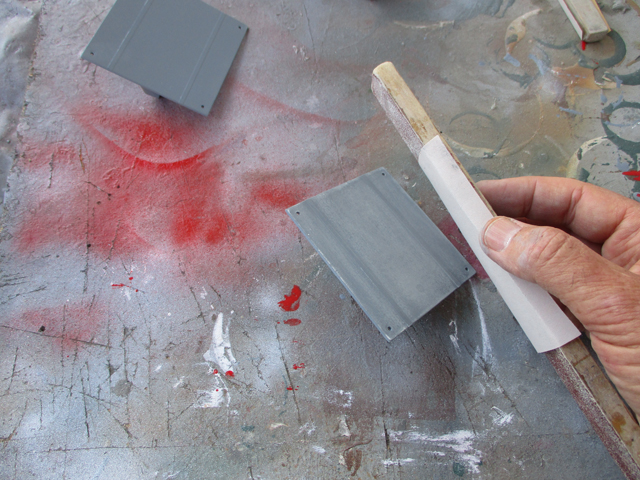

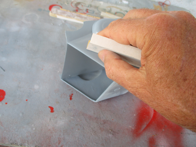

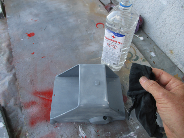

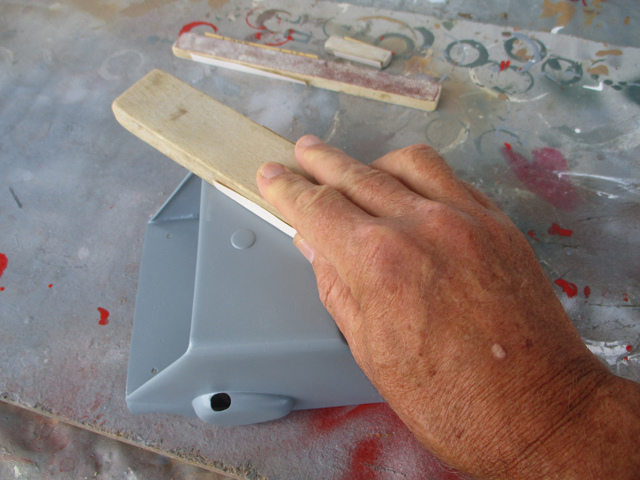

За почетак сам мало пребрусио делове које планирам да офарбам у првој тури.
Бо завршетку брушења делове сам очистио алкохолом.

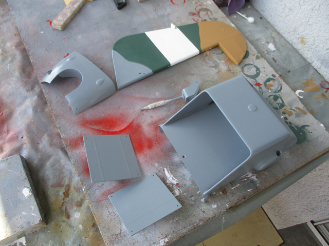

Потом је уследило бојење.
Разлика између старе и нове боје.
Данашњи учинак.
