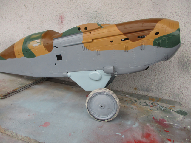

Како је све припремљено, купио сам боју и почео са фарбањем.
Почео сам од трупа.
Прво сам морао да довршим маскирањм ,,змијицама" од живе гуме. Ово морам да радим непосредно пре фарбања да не би, у међу времену,  дошло до оштећења.
И на крају је офарбана доњака трупа.
Како ми је остала још мало умућене боје (ради се о дво компонентној боји), на брзину сам домаскирао вертикалну крму и њу офарбао.
Боја се осушила и скинуо сам маску са, до сад, офарбаног.
Ово је подразумевало и скидање остатака живе гуме медицинским бензином.

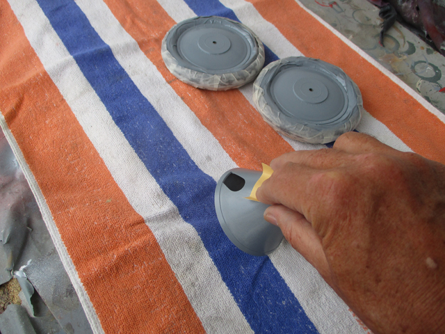

Данас су на реду била крила, крилца и поклопац хладњака.

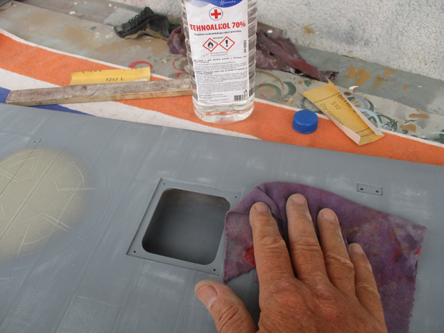

Прво сам све очистио алкохолом, ...
... а после тога сам започео фарбање.
Радио сам ударнички скоро цео дан.

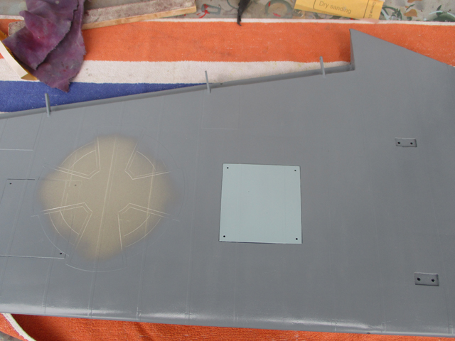

Показало се да ћу поклопац хладњака морати да дофарбам на пар места, па сам од тога и почео.
На крилу сам на једом месту лоше поставио маску па сам и то морао да поправим.

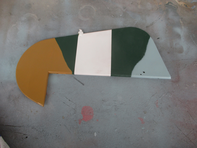

Радове сам наставио фарбањем:
Спинера, ...

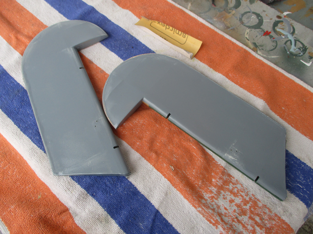

... хоризонталног репа, ...
... хоризонталне крме, ...

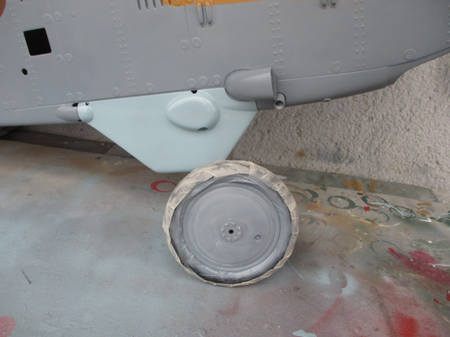

... поклопаца точкова, ...
... поклопаца серво покретача, ...
... виљушке репног точка, ...
... командних ушки крма, ...
... пито цеви.
У задњој фази сам офарбао поклопце серво покретача крилаца, поклопац мотора, командне полуге крма и завртањ-осовину репног точка.

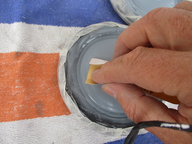

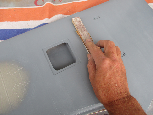

За почетак сам мало пребрусио делове које планирам да офарбам у првој тури.
Бо завршетку брушења делове сам очистио алкохолом.
Потом је уследило бојење.
Разлика између старе и нове боје.
Данашњи учинак.

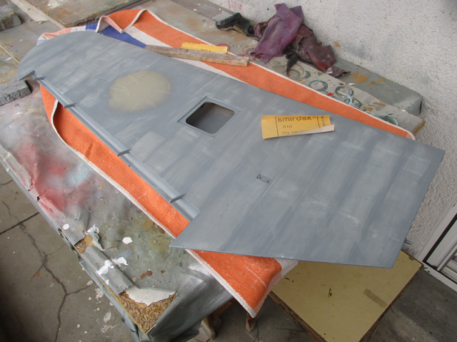

Данашњи дан ми није ишао на руку што се фарбања тиче, с обзиром да фарбам на тераси.
Време сам искористио да припремим делове за наредну фазу, мало брушења и чишћена алкохолом.
Разлика у нијансама старе и нове боје је драстична,
