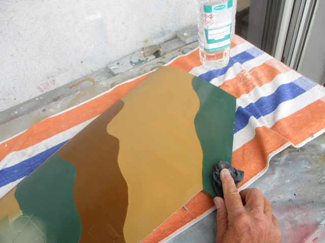

И даље префарбавам.
За крај сам оставио посластицу – труп.

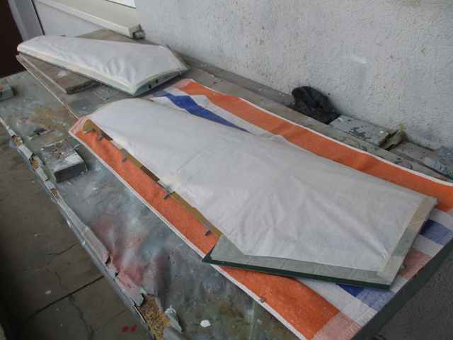

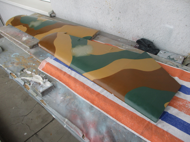

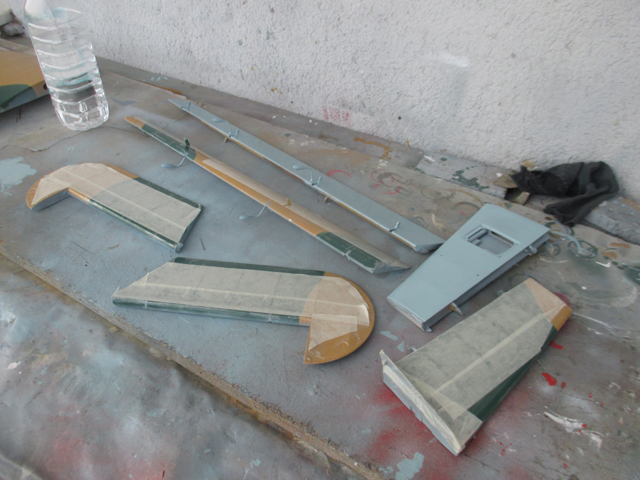

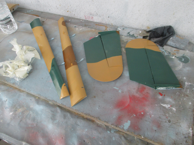

Данас сам скидао маску, са предходно офарбаног.
Прво крило.
По скидању маске морао сам бензином да уклоним остатке лепка са самолепљиве и креп траке.

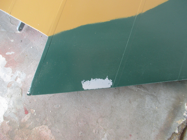

Нажалост, на неколико места, самолепљива трака је повукла боју. Вероватно површ није била добро очишћена пре фарбања. Ово ће морати да се поправља.
Исто сам у радио и са осталим офарбаним деловима.

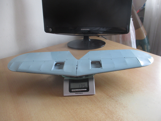

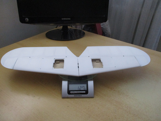

И на крају једно поређење.
Маса хоризонталног репа је, после фарбања, порасла за 8 грама.
