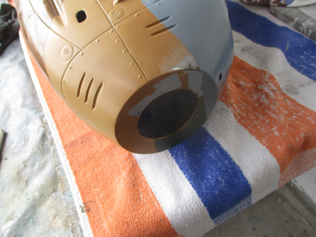

На два места сам имао грешке.
На носу модела нисам добро очистио подлогу, па је самолепљива трака, коју користим за маскирање, повукла и скинула боју.
На левом боку испред репова нисам добро проценио и нисам добро нанео боју у претходној фази.
Ово ћу поправљати на крају после завршеног фарбања, пошто ће овога бити још.

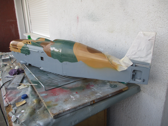

За крај сам оставио посластицу – труп.

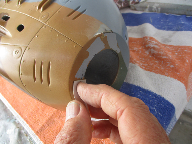

Данас сам скидао маску, са предходно офарбаног.
Прво крило.

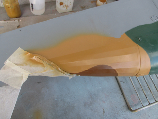

По скидању маске морао сам бензином да уклоним остатке лепка са самолепљиве и креп траке.

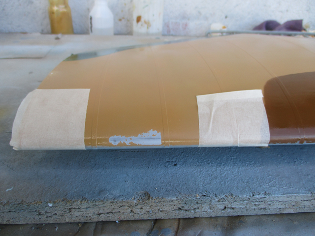

Нажалост, на неколико места, самолепљива трака је повукла боју. Вероватно површ није била добро очишћена пре фарбања. Ово ће морати да се поправља.
Исто сам у радио и са осталим офарбаним деловима.

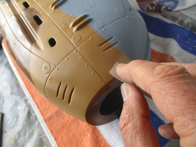

Међутим, мислим да ми је лакше, а и логичније да прво исправим грешке на трупу.

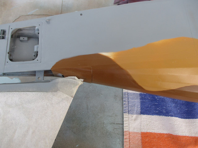

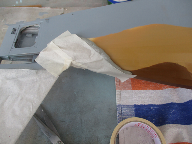

Како су грешке у зони окер боје, прегледао сам комплетан модел и припремио све делове на којима постоји потреба поправка ове боје.
Почео сам са трупом и то прво са брушењем и чишћењем.

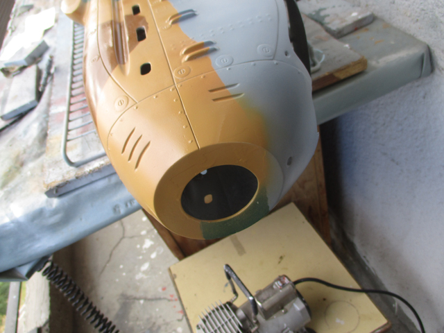

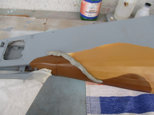

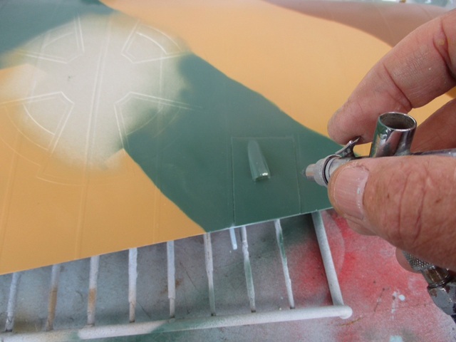

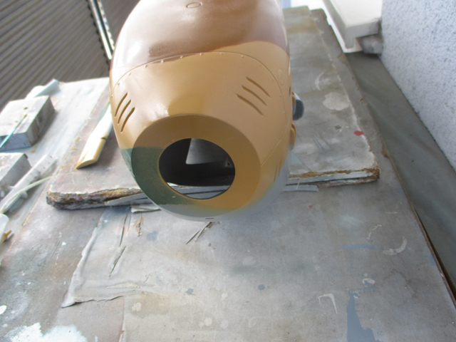

На задњем делу трупа сам морао да урадим маску
После овога је уследило фарбање, што је лакши део посла.

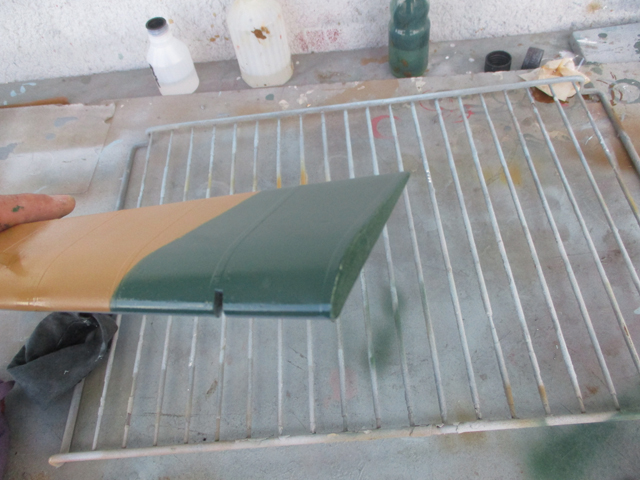

На исти начин је урађена и нападна ивица крила.

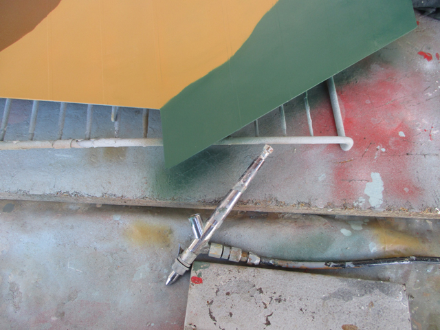

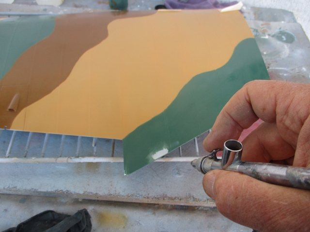

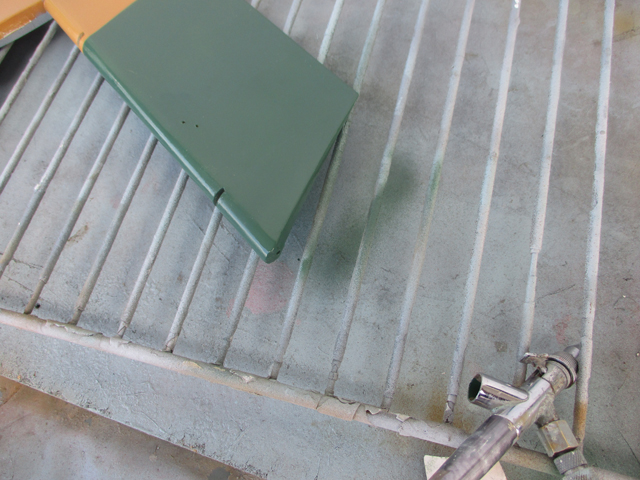

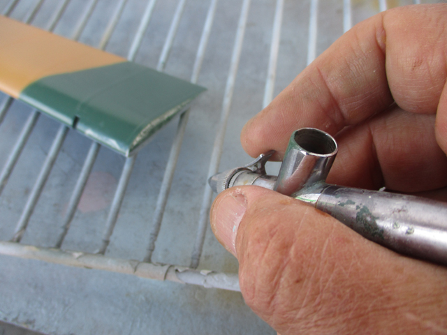

Како сам ово релативно брзо завршио, одлучио сам да урадим и зелену боју.
У прилог ми је ишло и то што се зоне за поправку зелене и окер боје нису додиривале.

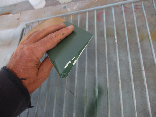

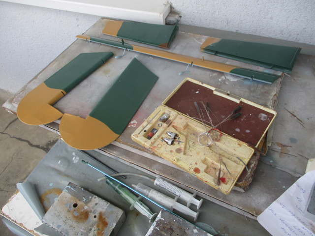

На крилцима и реповима је било мање потреба за поправком.
Браон боја није морала да се поправља, тако да сам овај посао завршио.
