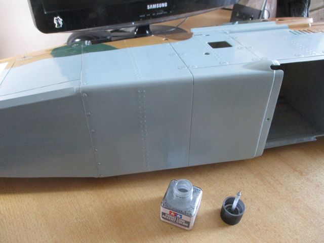

Међутим, прво сам морао да свратим у ,,M-Hobby".

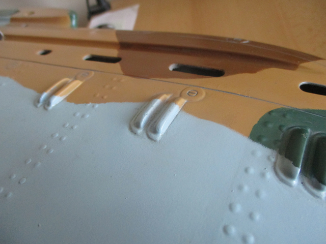

Купио сам течност за истицање ивица панела и сличних детаља (не могу рећи фарбу).
Основна идеја ми је била да дискретно само назначим ове детаље, с обзиром да се, на постојећим фотографијама, види да су авиони прилично чисти, односно добро одржавани.

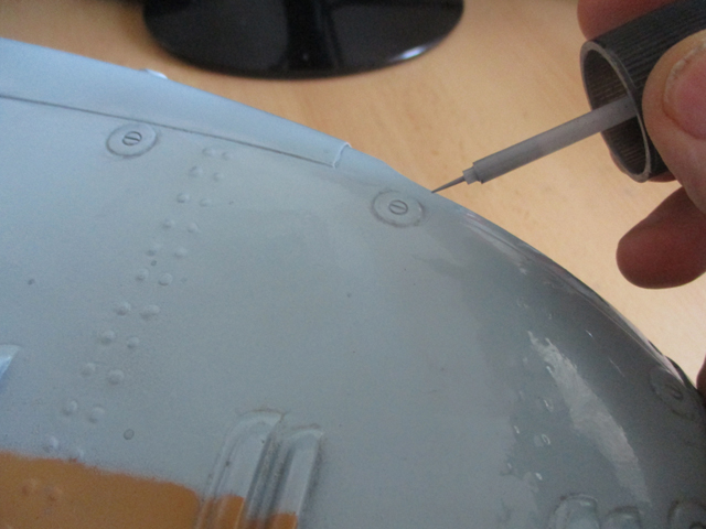

С обзиром да са овим нисам никад радио, прво сам мало пробао на пробном комаду.
Потом сам прешао на труп.
Течност сам мало наносио, мало скидао док је била свежа, али ћу главно скидање урадити по њеном сушењу.
Тако сам урадио, за сада, цео труп.

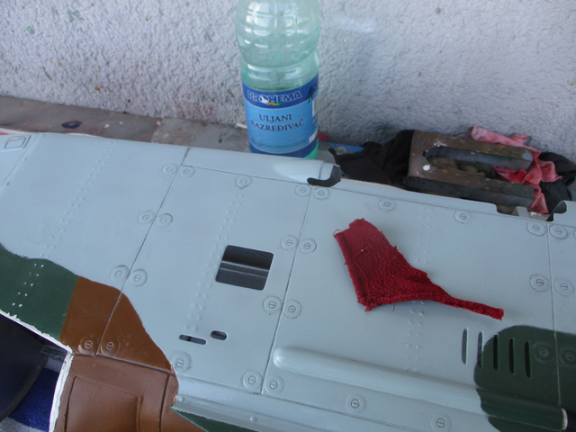

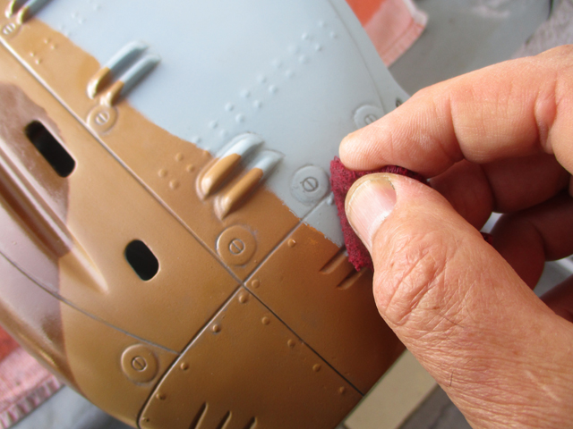

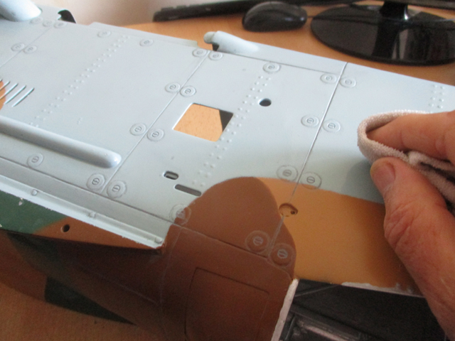

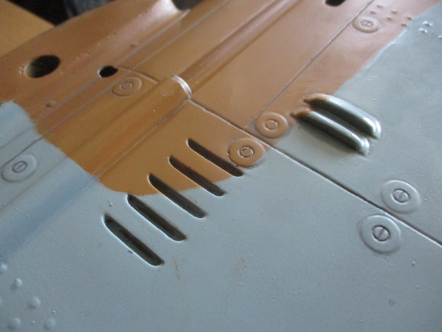

На реду је било скидање нанете ,,прљавштине".
Почео сам са сувом крпицом и доста тешко је ишло.
С тога сам посао наставио уз примену уљног разређивача.
Овог пута је ишло глатко, али сам на неколико места скинуо више него што је требало.
Ово сам на крају поправио. Вероватно ће бити још поправки кад ово детаљније прегледам.

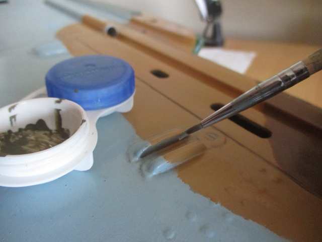

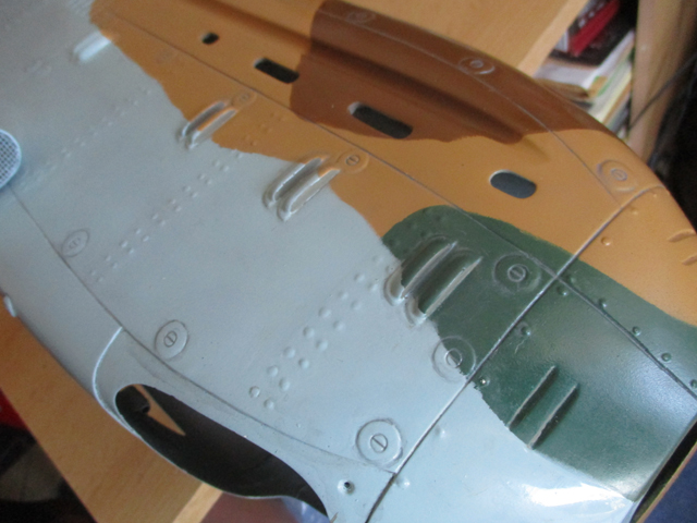

Урадио сам још један посао.

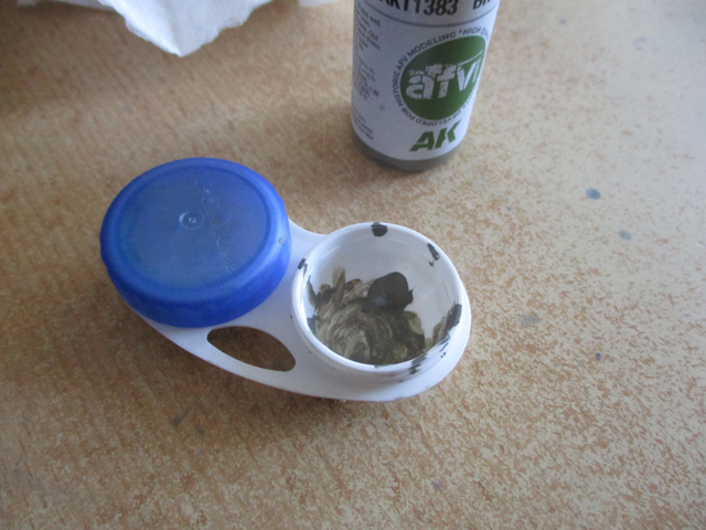

На шкргама на трупу сам бојом симулирао отворе.
Ово ми је било компликовано за прављење, а питање је колико би било сврсисходно.
Боју сам изабрао насумично.
Ово сам радио четкицом.
