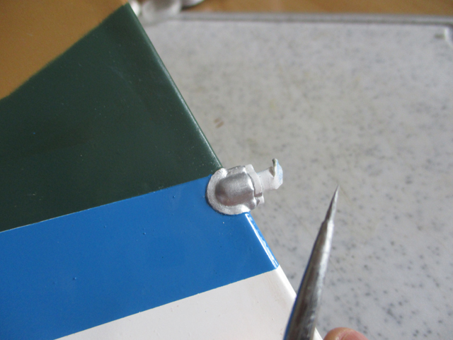

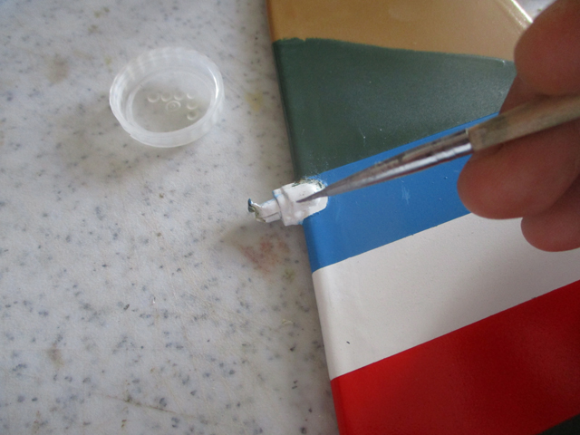

Узео сам четкицу у руке и мало се занимао.
Прво позиционо светло на вертикалној крми.

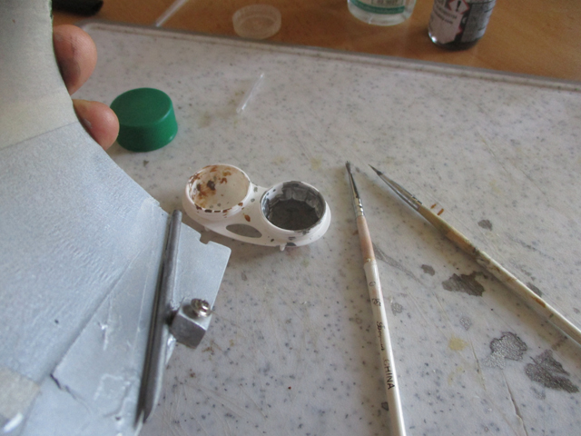

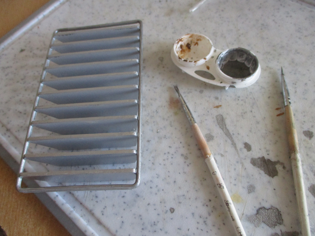

Потом сам измешао боје мат алуминијум и спаљени челик у односу 1:1, не бих ли добио боју хром-молибдена.

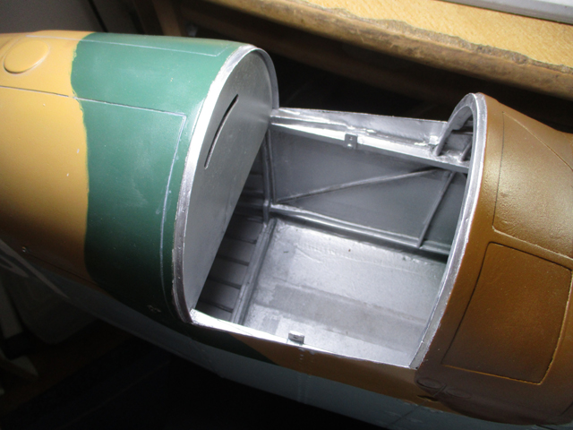

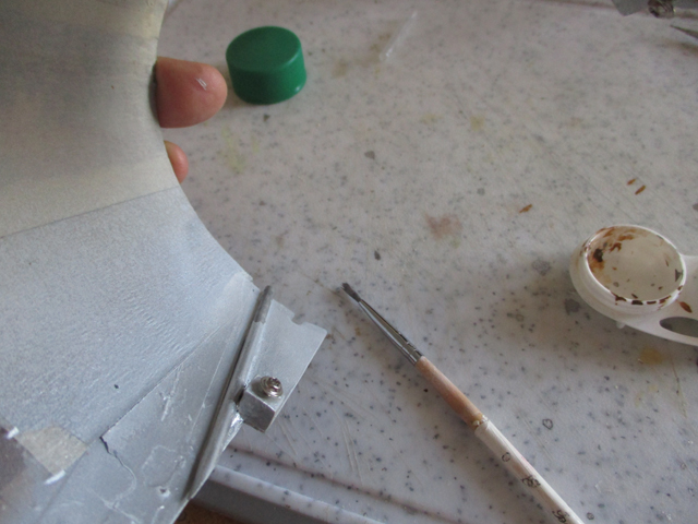

Овим сам обоји детаље цевне конструкције, прво детаљ на поклпцу кабине, ...

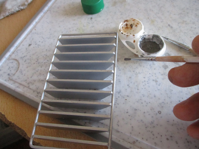

... потом рам жалузина испред хладњака ...
... и на крају детаље цевне конструкције који су видљиви у кабини.
