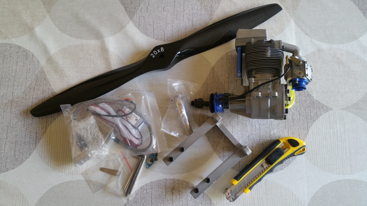

Nakon nekoliko razgovora, Bole i ja smo se odlučili za četvorotaktnu pogonsku grupu, i to benzinac... Izbor je pao na NGH GF38, motor od 38ccm, mnogo hvaljen kada smo ga 2017. godine kupili, a danas mu je cena skočila u nebo. Mi smo ga svojevremeno duplo manje platili.
Uz motor se dobija sav potrebni hardware: svećice, sistem paljenja, nosač motora, kablovi, alat, špijun za štelovanje zazora ventila - jednom rečju, pun pogodak i potpuni uspeh. Motor je masivniji od Webre za nekih 150gr, što gotovo da neće ni pomeriti težište aviona... Propeler smo uzeli karbonski 20x8, što će biti više nego dovoljno za ovaj lepi avion.
