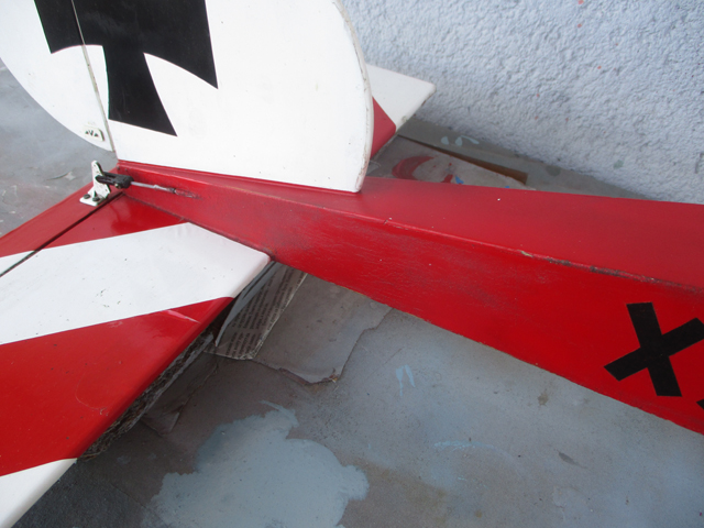

Не знам кад је све тачно почело, али дешавало се углавном на реповима. На почетку само лаганим подизањем ивица фолије које сам поправљао само пеглом, да би бивало све горе и горе и на крају сам морао да се помажем супер лепком и то после темељног чишћења.
Ево како то данас изгледа. Мора да се промени комплетна пресвлака крме висине и на пар места на хоризонталном репу. Кад су у питању вертикални реп и крма, мораће само да се препеглају да се фолија затегне.

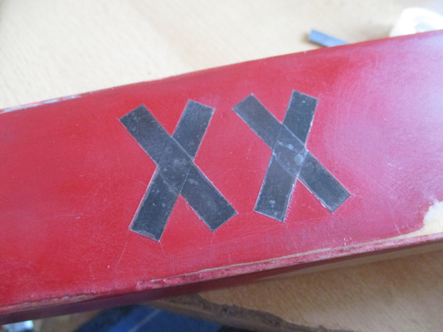

Оштећења нападне ивице хоризонталног репа сам такође очистио и припремио за даљу поправку.
За крај данашњих радова, све ово сам премазао епокси смолом помешаном са ацетоном у односу 1:1.

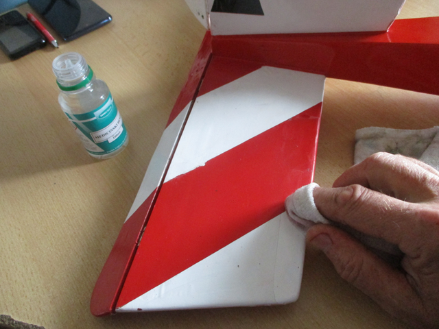

Термо фолију сам још једном очистио нитро разређивачем.

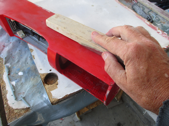

Пошто се гит осушио, пребрусио сам га, прво грубим брусним папиром, ...
... а онда и финим.

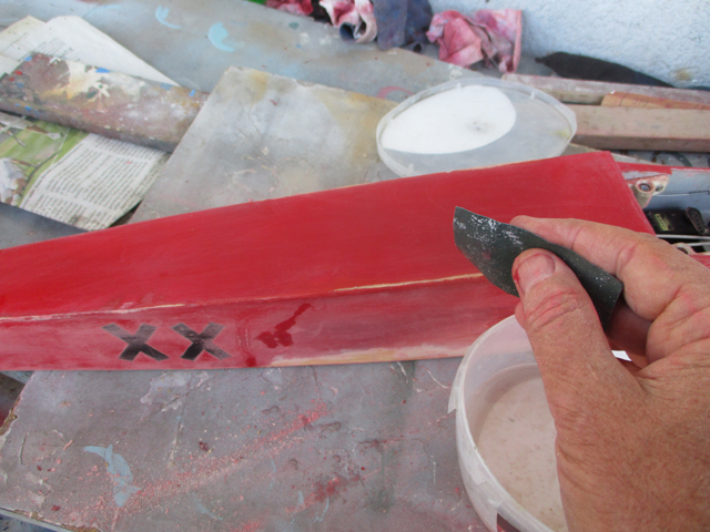

На крају сам све пребрусио водобрусним папиром на мокро.
Реп је сада спреман за пресвлачење фолијом.

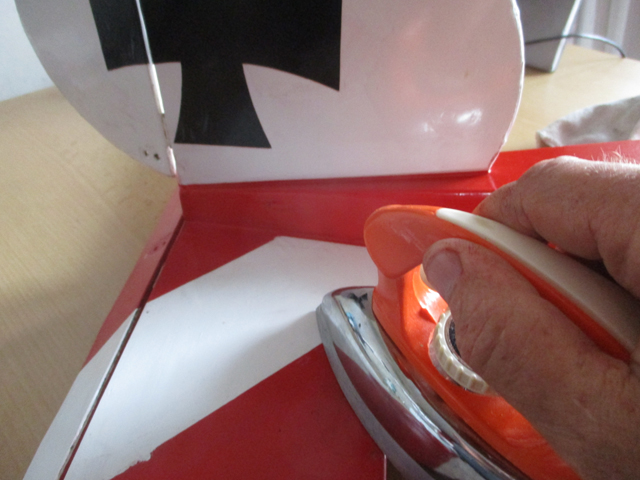

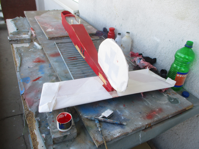

Почео сам са постављањем термо фолије.
За почетак сам препеглао фолију која је већ била на моделу.
На пар места су се створили ваздушни мехури, па су се загревањем надувавали. Њих сам морао да бушим прибадачом да ваздух изађе, да би фолија могла да се залепи.
Ивице које се нису залепиле сам, тамо где није бијо битно, обрезао скалпером ...
... или, тамо гдеј било битно, залепио супер лепком.

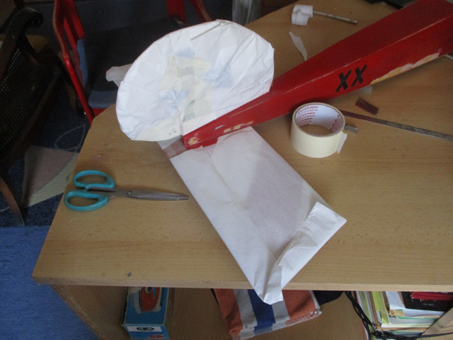

Онда сам, једну по једну, припремио закрпе.
Ћошкове сам заоблио јер са тако мало теже одлепљују (ћошкови су подложни закачињању).
Онда сам их залепио на одговарајућа места.
Данас сам завршио непокретни део репа.

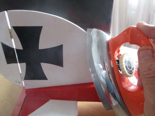

Овде ми се појавио проблем. Нисам могао пеглом да приђем у процеп између репа и крме и да залепим фолију на нападну ивицу крме.
Добио сам идеју да пробам да то урадим лемилицом.
Ово је успело, али сам предходно морао да урадим пробу. Ставио сам на лемилицу пљоснати врх, ...
... узео парче фолије и ...
... нашао температуру при којој ово функционише и завршио пресвлачење.
Вратио сам ушке за команде на крме и овим је овај посао завршио.

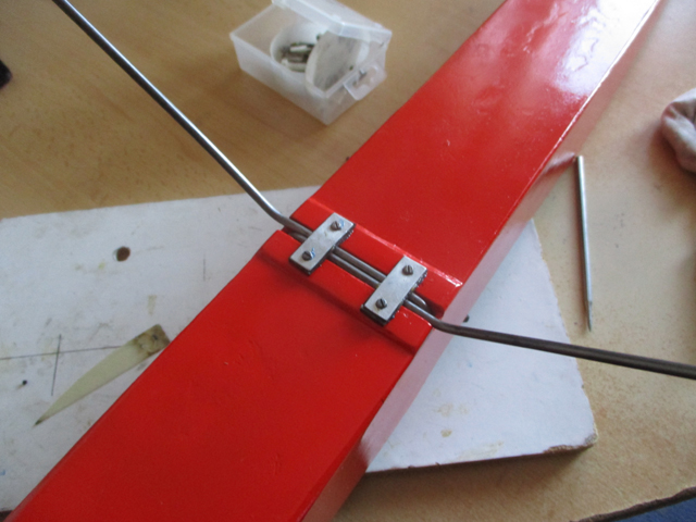

Прво што сам урадио је било да откачим полугу серво од крилца.
Уз пут сам отворио кућиште сервоа да проверим да ли је унутра све уреду.
Било је.
Крајња шарка је била видно одлепљена. Мало сам натегао крилце и средња шарка је попустила и одлепила се.
Унутрашња шарка је држала као луда, па сам морао да извучем осовиницу и на тај начин дефинитивно одвојим крилце од крила.
После мало цимања и пошто сам се уверио да су шарке добро, приступио сам чишћењу.
Прво алкохол и крпица и то сам очистио комплетан процеп између крила и крилца, нормално укључујући и шарке. Потом сам скалпером скину остатке балзе и лепка и на крају сам шарке лагано пребрусио финим водобрусним папиром на суво. Изгледале су као нове.
После чишћења сам шарке залепио петоминутним епокси лепком.
Вратио сам осовину и спојио унутрашњу шарку и наместио команду крилца.
Овим је посао практично био готов.

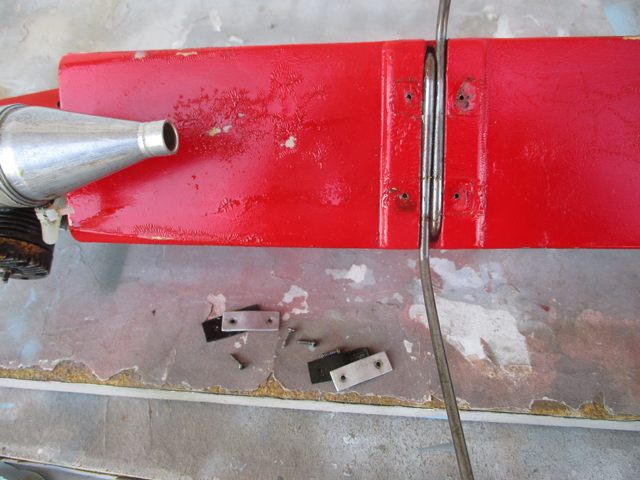

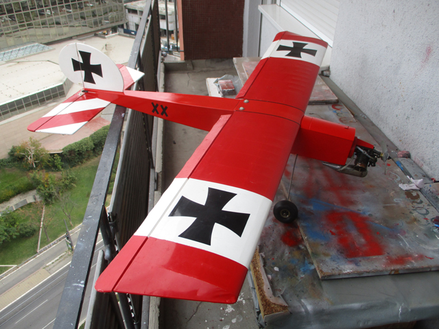

Дошло је време да се опет овде огласим.
Ик2 сам скоро завршио са бојењем, оно главно, остали су детаљи.
Коко ми је, с једне стране, остала црвена боја и учвршћивач, а са друге стране модел ,,Red Stick", после више година летења, био доста офуцан, одлучио сам да прекинем, на кратко, радове на Ик 2 и префарбам ,,црвену даску". Ово пре свега из економских разлога јер би ми и боја и учвршћивач пропали.
Ово је потрајало неколико дана.

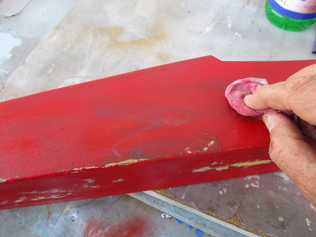

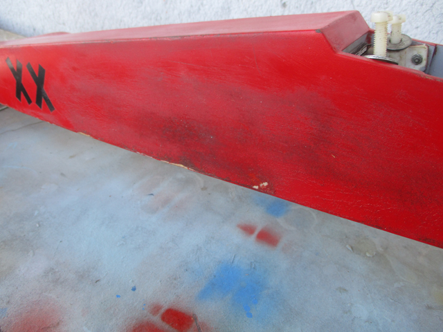

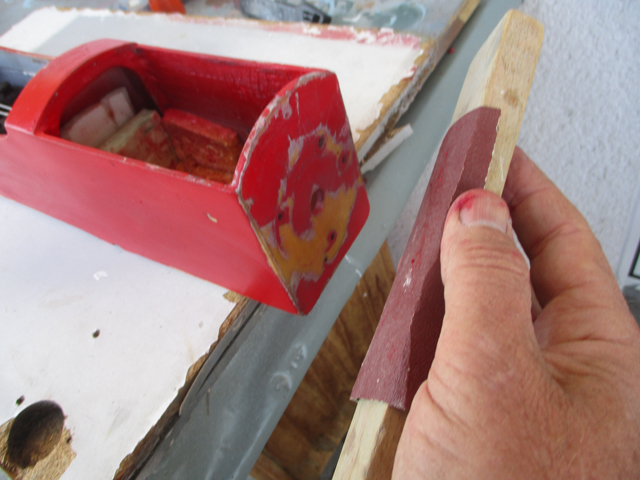

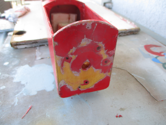

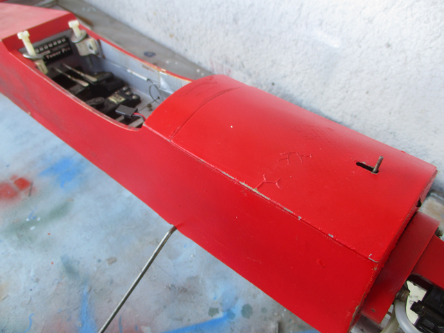

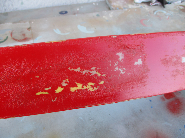

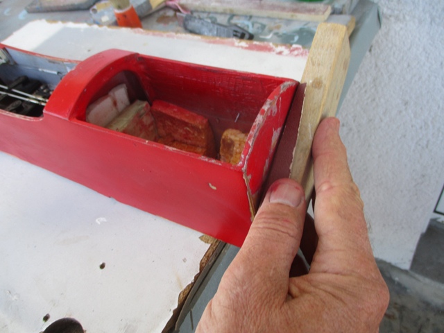

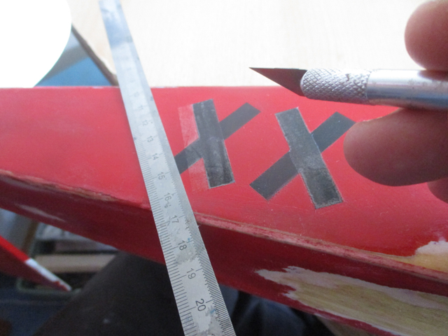

За почетак сам са модела морао да поскидам све оно што ми је сметало.

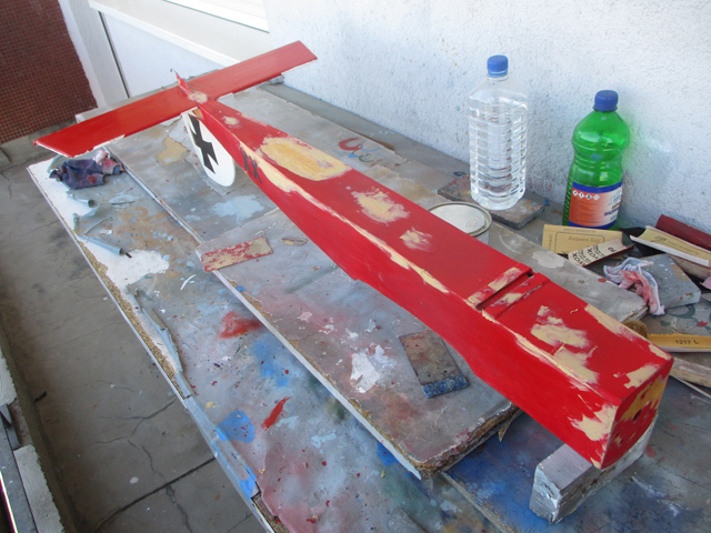

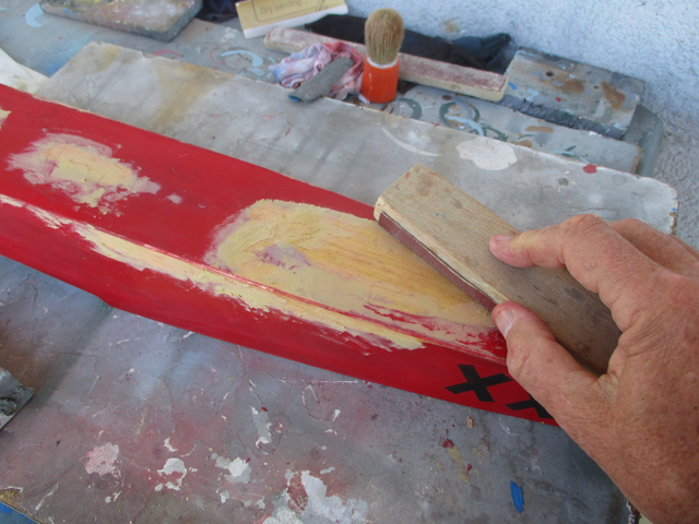

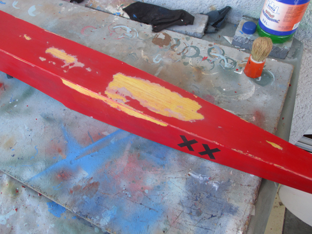

Прво сам нитро разређивачем скинуо сву масноћу која се накупила на моделу.

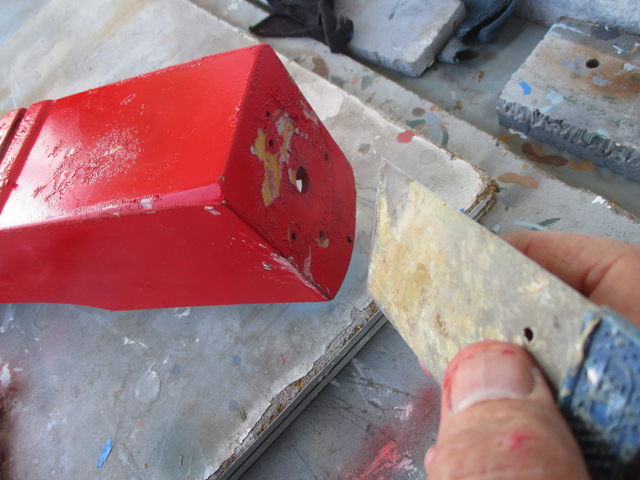

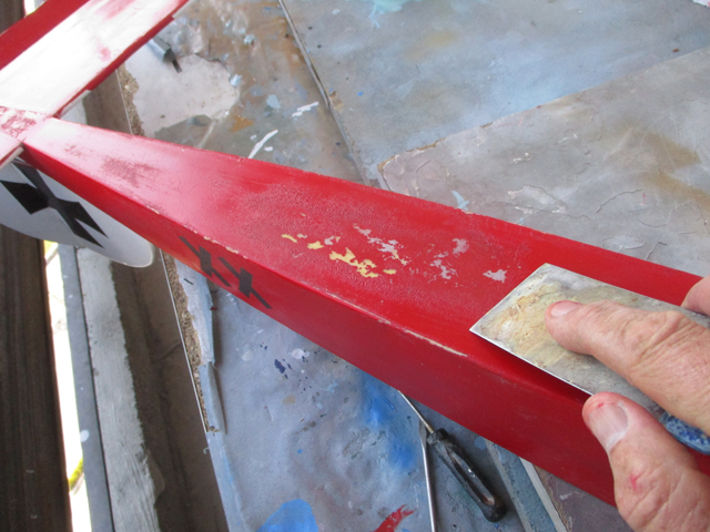

После тога сам шпахлом ољушти сву боју која са подигла и намрешкала.

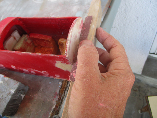

После овога сам брусним папиром све ово поравнао.

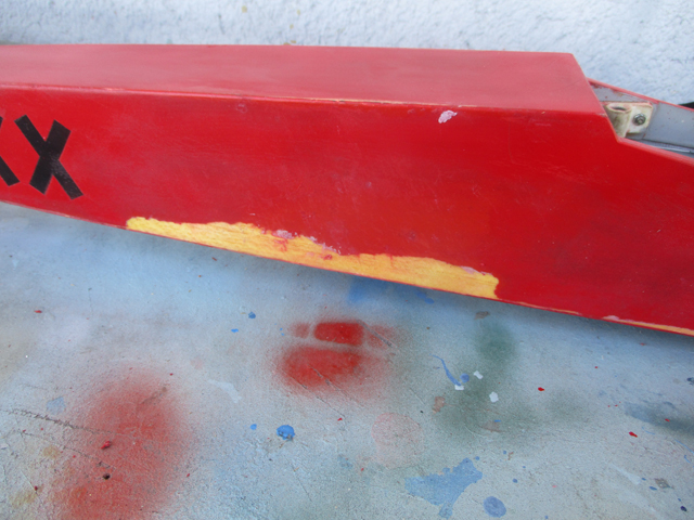

Како се осећао ,,степеник" између мест где је остала боја и где је није било, морао сам ово да прегитијем
По сушењу гита ово је пребрушено и поравнато.

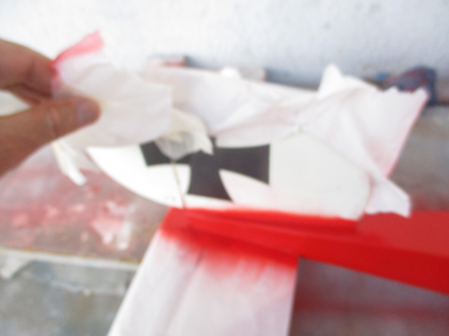

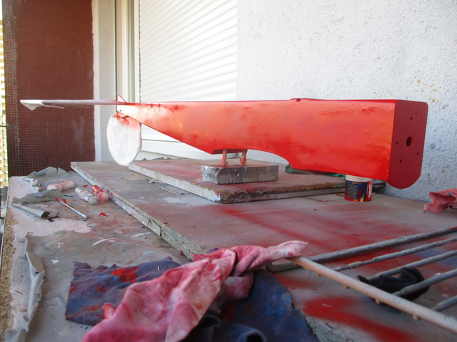

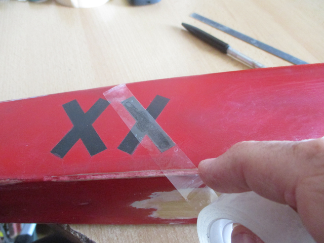

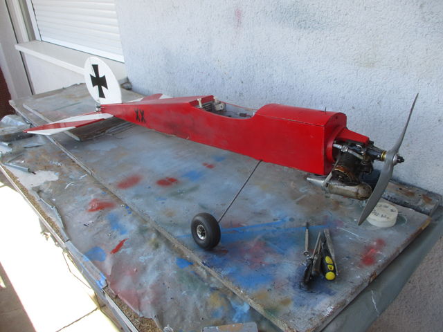

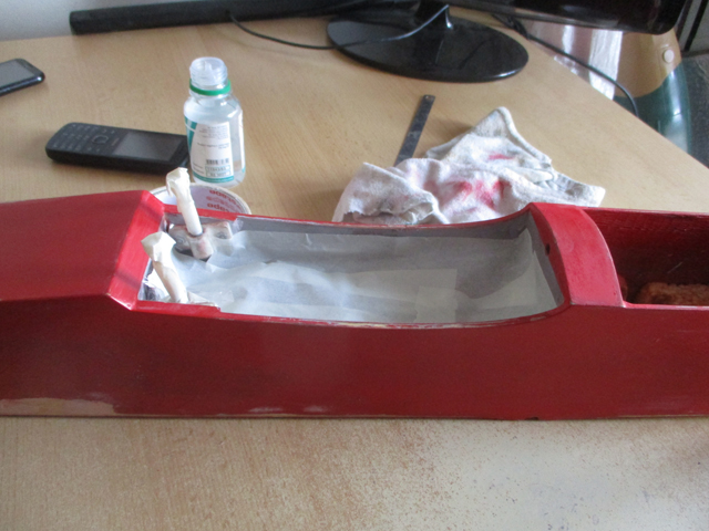

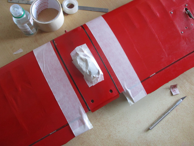

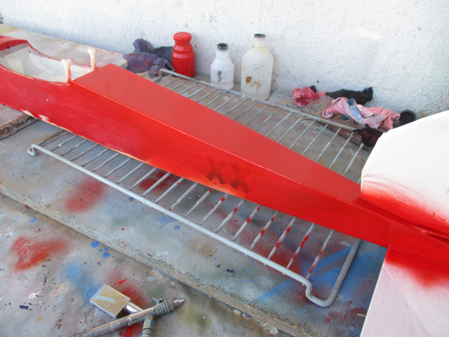

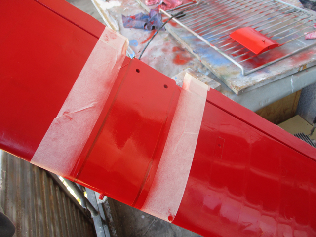

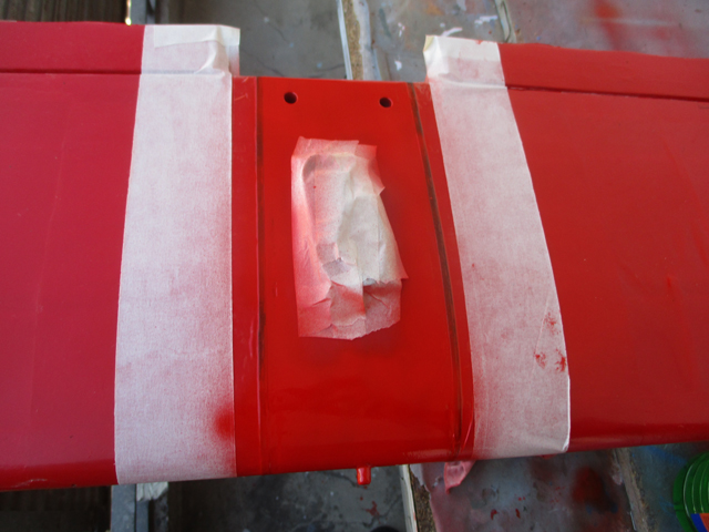

Уследило је маскирање површи које се не фарбају.

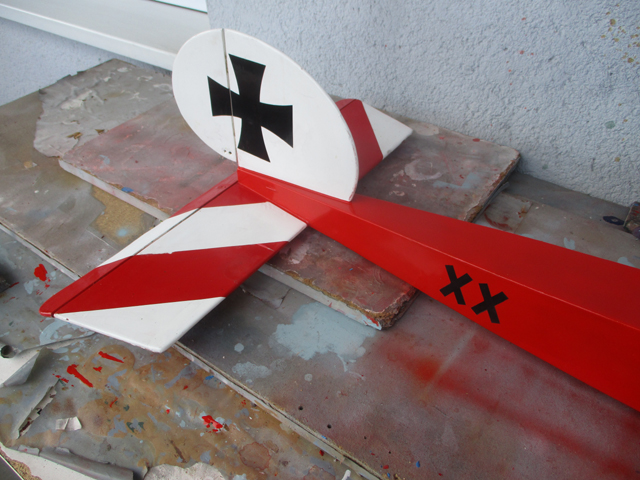

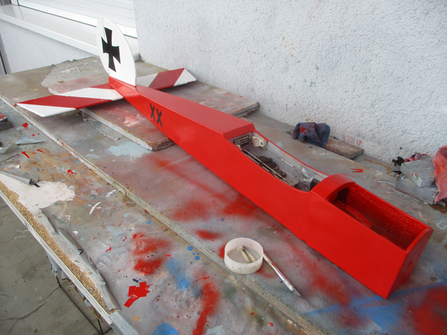

И на крају фарбање.

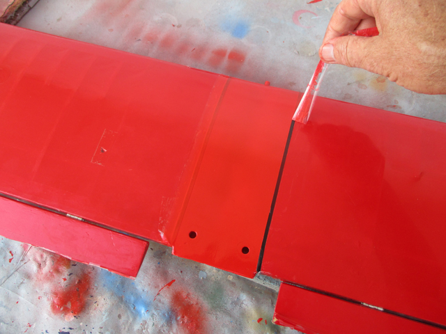

По сушењу боје скинута је маска.

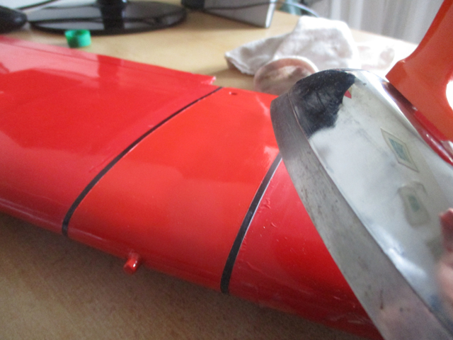

Фарбање сам искористио и да мало поправим површи пресвучене монокотом.

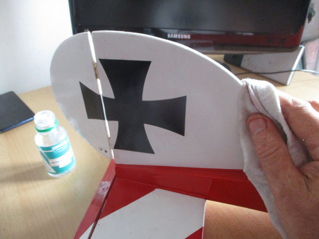

И на крају монтажа.

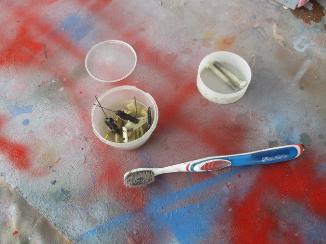

Неке ситнице сам, још по скидању, потопио у алкохол и сад сам их очистио до краја.
