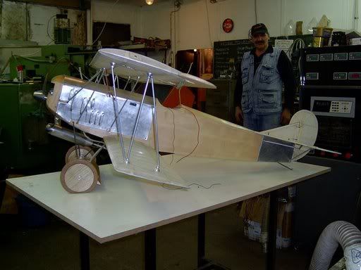

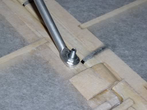

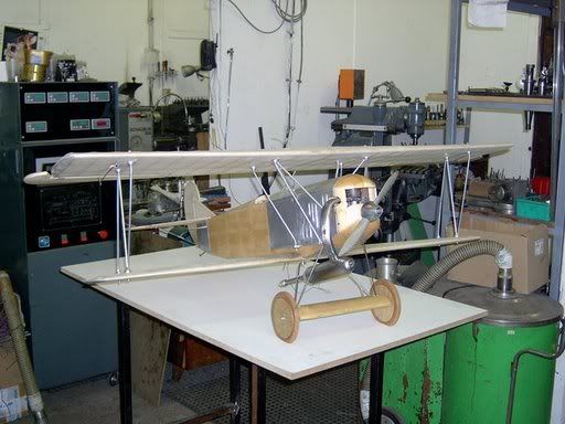

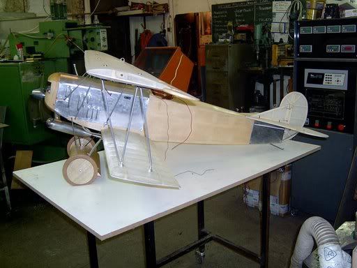

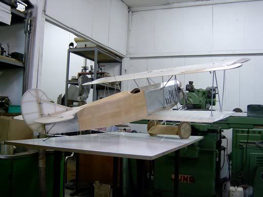

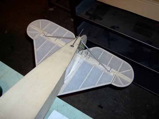

Iskustva iz osnovne skole sa japan papirom i span lakom su bila naj prihvatljivija. lako je za rad i odma je uocljiv rezultat. Jedino sto se prsti skroz ulepe lakom pa posle danima se skida kao da se koza ljusti posle suncanja. prosto coveka zaprepasti koliko ovaj materijal u najmanju ruku kao papir za pakovanje cveca ukruti i ocvrsne konstrukciju.

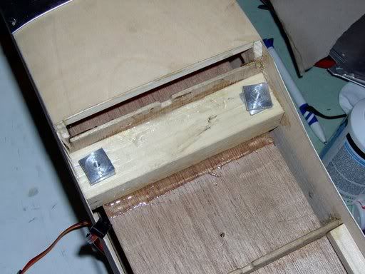

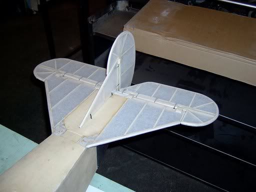

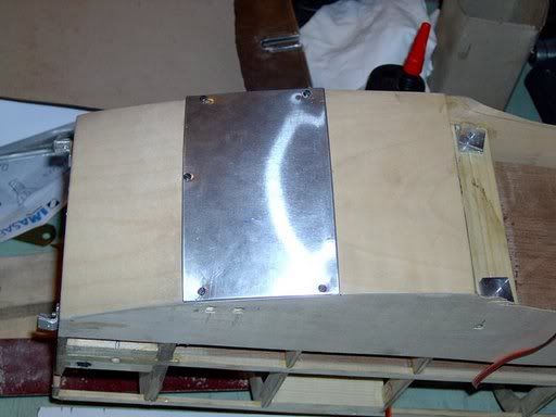

Finisiranje repa postavka upornica i komandi:

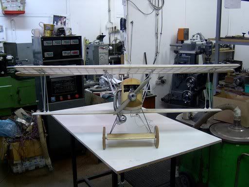

Dosed za krilo sa srafovima za podesavanje napadnog ugla.

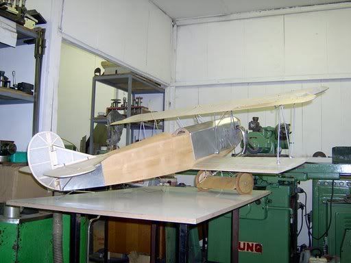

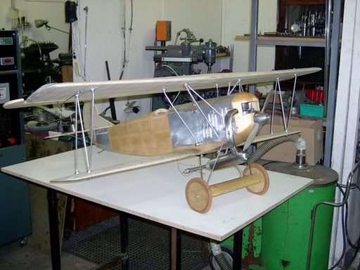

Prvo sklapanje kompletnog aviona sa stelovanjem uglova i paralelnosti krila. To je trajalo i trajalo bogami ceo jedan dan vise od 10 sati radnih.
Sve vreme gradnje inspektor i strogi sudija izvedenih radova je bio Pake (prastari modelar cuveni timadzija Pazin) mnogi ga znaju kao sudiju limbo takmicenja na nasim skupovima a za njegovo prisustvo kriv je Gligorije.

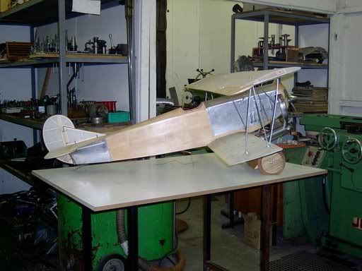

Sta reci. Model prelepo izgleda. Jedino bih se konsultovao sa nekim vezano za japan papir.
Mi smo ih davnoooooo koristili za presvlacenje jedrilica i gumenjaka koji su lagane konstrukcije.
Pitanje je da li on moze da nosi ovoliko tezak model. mozda bi bila bolja folija za automobile
ako je "kupujmo domace" bitno.
Interesuje me cemu sluze one crne vezice. Prvo sam mislio da su samo privremeno, ali vidim
da su ostale ispod papira.
pozdrav
Offline GILE
  • Posts: 594
Re: Prokin Foker D-VII
« Reply #17 on: June 22, 2009, 04:31:22 PM »

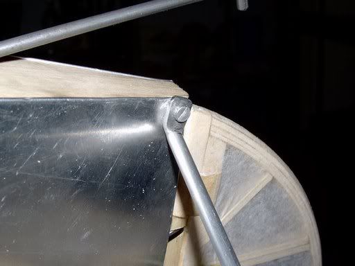

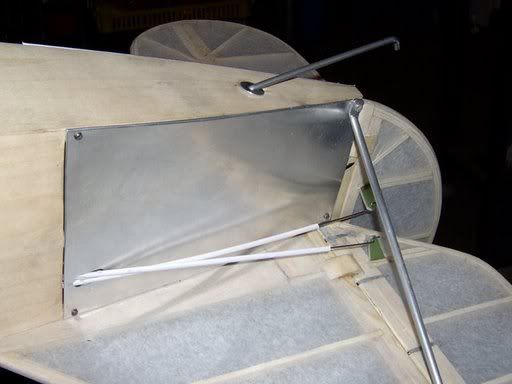

Crne vezice su sastavni deo sarke. Uz pomoc njih je sarka rastavljiva. Nazalost u dati trenutak montaze u radionici je bilo samo crnih vezica ponestalo belih inace bi bele bile primernije.

Do koje ste tezine stigli i koji je motor unutra?
Offline GILE
  • Posts: 594
« Reply #19 on: June 22, 2009, 04:53:33 PM »
Spreman za let je 6,1 kilograma motor je OS 10ccm elisa APC 12-6.

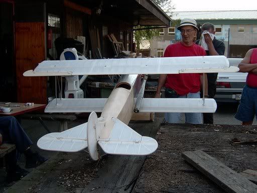

Kada je sve bilo gotovo krenuli smo sa testovima. Kako avion probati? Predlozim ja da obesimo avion na kanapce i posto imamo dovoljno veliku dizalicu u dvoristu (dize na oko 40m u vis pod uglom od 30stepeni) upalimo motor i letimo u krug da vidimo ima li uzgona i reaguju li komande a i da ga vidimo u vazduhu. predlog je usvojen i sproveden u delo. Nemogu da prezalim sto nije slikano ili zabelezeno videom. Impresije su sledece, umal ne slupasmo model o stub dizalice jer je radus letenja konstantno rastao a pokusaji da se prevedu u osmice su bili vrlo opasni. O odusevljenju prisutnih posmatraca nebih ovom prilikom. Kada se motor ugasio i sve smirilo uzdah olaksanja se otrgao iz grudi.
Na slici se u pozadini vidi doticna dizalica a u prvom planu model spreman za probu.

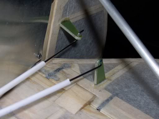

Malo slika sa ugradnjom servoa I rezervara koji je za ovu priliku boca za lekove.
