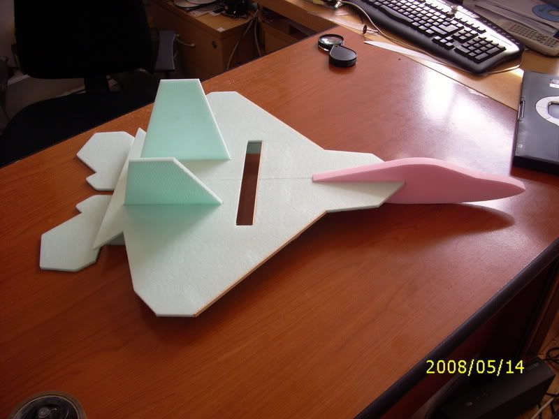

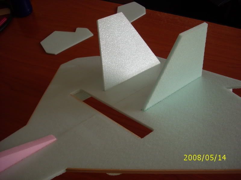

« Reply #22 on: May 14, 2008, 11:07:47 PM »
Evo sli?ica pre farbanja.
Uskoro slede i slike ofarbanog modela.
Skype:  sdmodelari
Re: F-22 Park Jet Zoljica
« Reply #23 on: May 15, 2008, 12:17:50 AM »
Drago mi je da pravis Zoljicu i da si lepo napredovao.
Interesantna je jedna strana materijala, kao rebrasti Chips. :)
Je li to slucajno ili namerno?
CG je meni malo ispred nosaca motora, sto je oko 45mm napred od otvora za elisu.
Sa letom sam, sa ovim CG, zadovoljan. Leti stabilno i slece kratko.
Ako sve postavis kako je na planovima ili na mom, CG ce biti u redu. Akumulator mi je oko 85g. i tamo je gde vidis. Ova velicina akumulatora je optimum, jer leti vatreno 5-8 min. Ne treba vise. Ako je laksi mnogo je okretljiviji. A ni mesta nema bas za veci.
Imas li vec pogonske delove, i ostale "sitnice"?
Poz. T.E.
Offline SDmodelar
  • Posts: 271
    • Moj KP
« Reply #24 on: May 15, 2008, 10:20:40 AM »
Zdravo,
Materijal od kog sam pravio je IZOFLOR 6mm i jedino sam našao ovaj koji je sa jedne strane rebrast i mislim da mu to ne predstavlja neki problem.
Što se ti?e pogona i ostalog sve je ve? spremno samo ?ekam da ga ofarbam i da postavim sve na svoje mesto. Motor koji planiram da stavim je AXI 2208/34 sa elisom 8x6 ili 7x6, speed kontrola JETI ADVANCE 08, baterija LiPo HexTronik 620mAh 3s, i dva mikro servo Dynam 8.4g.
Ako sve bude kako treba bi?e spreman za Vršac.
Nikola
Skype:  sdmodelari
