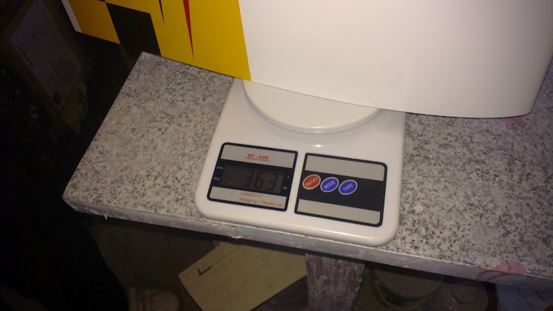

Posle toga smo morali da počnemo da lakiramo, tako da je sve izmereno, ali nije slikano. Ipak težine su bile sledeće:
(2x vertikalac, horizontalac, 2x krila, trup, i kabina)
98 + 98 + 58 + 364 + 363 + 620 + 118 = 1719g
Znači trup je imao 1719 grama pre lakiranja.
Onda je došlo lakiranje:
Posle farbanja krila, i horizontalca, na red je došao i trup. Naravno Mile i Saburo su mi dosta pomogli oko odmašćivanja. Greška je što to nisam prvo uradio pa otišao na farbanje, ali...  :sljus
Kada je lakiranje završneo, ostavili smo sve da se suši. Očekivali smo da će se mnogo brže osušiti, ali ipak je potrajalo, vreme je bilo prilično hladno.
Onda smo hteli da utvrdimo priraštaj težine. Moram da kažem da je zamešano sledeće: 36 grama baze laka, 14 grama učvršćivača, ostalo je dodavan razređivač. Znači u suštini nije sigurno dodato više od 50g.
Ali na kraju je sve ispalo mogo lakše posle sušenja.
99 + 99 + 59 + 367 + 369 + 632 + 120 = 1745g
Što znači da je dodato samo 26g.

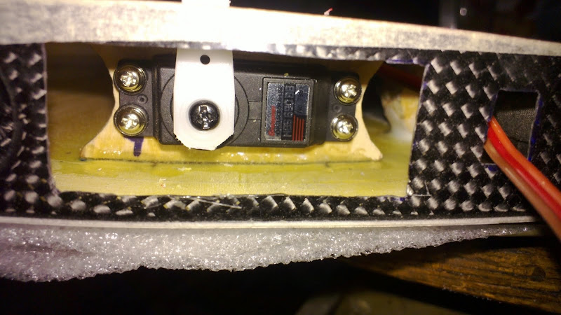

Dakle počeo sam od ugradnje servo pokretača u krila. Kao što sam već napomenuo, u krila ide Graupner HighVoltage-Brushless-Servo HBS 760 BB. Servo pokretač se ugrađuje u krila, i već ima ulepljen držač za njega:

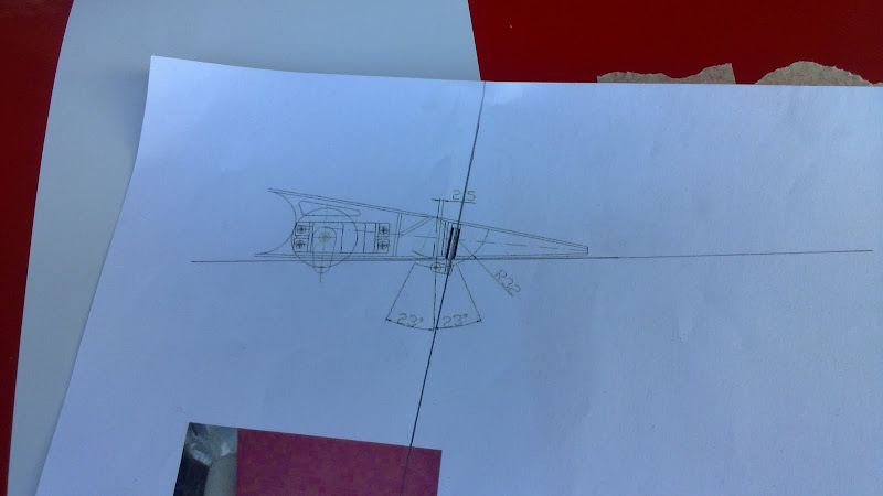

Prvo sam krep trakom zaštitio mesto gde će biti bušenja i sečenja, plus na krep traci je lakše obeležiti položaje servoa:
Odštampani raspored mi je služio kao referenca, međutim ipak sam morao da premeravam jer se ne slažu sve mere:
Servo je zatim priključen na servo tester, i podešen  na sredinu otklona (1500us). Ovo je potrebno da bi se podesilo da poluga servoa bude pod 90 stepeni što je više moguće. Za one koji ne znaju, poluga ima neparan broj zuba, tako da se okretanjem za 180 stepeni može dobiti bolji položaj. Treba isprobati obe varijante i koristi onu koja je bliže 90 stepeni.
Zavisno od položaja servoa u krilu, jedan kraj poluge servoa se odseče. Posle vraćanja vijka za učvršćenje poluge servo je spreman za ubacivanje u krilo.
I položaj unutar krila:
Odmeravanjem je označen deo koji je prvo otvoren.
Vidi de da je servo na dobrom mestu.
Otvor je zatim proširen na odgovarajuću veličinu, i zatim je označeno mesto gde će biti postavljena poluga zakrilca. Kao što se vidi, sve je u liniji, baš kako treba.

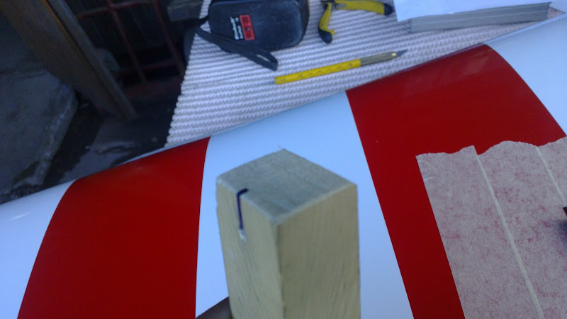

Poluga kontrolne površine je postavljena pod uglom od 11 stepeni u odnosu na donju strani iste.
Da bi tačno imali 11 stepeni, napravljen je alat. Parče letvice probušeno pod tim uglom:
i ugao posle bušenja kroz letvicu:

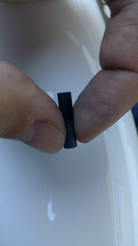

Dakle, prvo mala karbonska cevčica, kao zakačka napred, izrezana na meru:
Ošmirglana spolja, da bi mogla biti zalepljena:
Zatim je na kabini probušena rupa gde će se ona uklopiti:
Kao što vidite, pomagači su bili zainteresovani! :) :)
