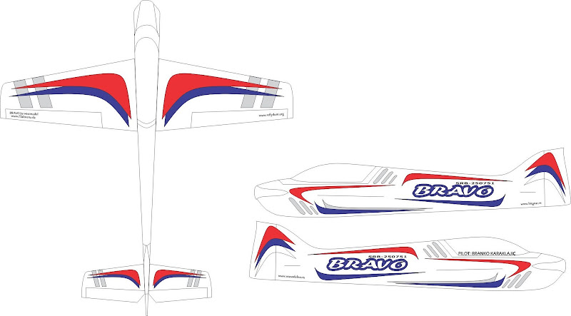

« Reply #46 on: March 24, 2012, 02:24:56 PM »
Drugari, evo je šema za foliju. Mirče, baci pogled jel ok, pa ako imaš primedbi da menjam.  Ima još malo da se srede natpisi i to je to, šaljem korel fajl. Pozdrav.
Branko

« Reply #47 on: March 24, 2012, 06:39:44 PM »
Svidja mi se mnogo mi se svidja mi se !!!
Re: "BRAVO" od Wistmodel-a, 2x2 F3A, sve kompozit (full composite)
« Reply #48 on: March 24, 2012, 06:53:48 PM »
Lepa je, ja bih ipak stavio i malo crvene na hrbat iza kabine, mislim da bi se model tako bolje video, to se lepi iz 2 dela jer je kriva povrsina.

« Reply #49 on: March 24, 2012, 09:17:58 PM »
Medžik, ona gornja crvena, iznad reči BRAVO će biti na radijusu grbine, tako da će se videti i ona, možda stavim i jednu liniju baš po vrhu isto...

Branek kad se vec zezas sa crtkanjem da te podsetim sta sam ja uradio za simulator pa predlazem i tebi taman da vezbas i da se navikavas na kolor semu.
  • Posts: 2297
« Reply #51 on: March 24, 2012, 11:26:50 PM »
mozda da zamenis redosled boja. pdonja strana je crvena a gornjom dominira takodje crvena.
mozda da crvena  bude ispod plave

« Reply #59 on: March 30, 2012, 01:54:28 AM »
Zadnje tri večeri stalno radim na šari za Bravo. Na Forumu je bilo predloga, ali na kraju, kolor šema je potpuno drugačija od svega što smo do sada videli.
Gledao sam da ne zakomplikujem sebi život i da cutter za sečenje folija koristim smo za detalje, a ne i za "podloge" od šare, jer u tom slučaju krilo mora biti apsolutno precizno precrtano, što u varijanti koja je okačena na forumu nije ni blizu...
Mislim, crtež liči, ali se dimenzije "dibidus" razlikuju od originalnog krila...
Naravno, design mora da ima "priču" zašto tako izgleda, ali evo prvo slika da bude lakše praćenje...
Napravio sam dve tri opcije da Branek vidi i "aminuje" boje.
Pošto se gornja i donja strana moraju razlikovati, odlučio sam da ubacim potpuno novu boju - žutu. Naravno i smer šare je suprotan od onog sa donje strane.
Na kraju krila su napravljeni crni detalji, jer su žuto, crno, bela kombinacija nešto što ne može da "omaši"...
Crni detalji su kockce koje asociraju na takmičenje...
Svi autlajni oko slova su takodje crni kao i senke od šare...
Sama šara je munja, jer asocira na elektro, a boja je crvena da celu priču "poveže" sa donjom stranom krila.
